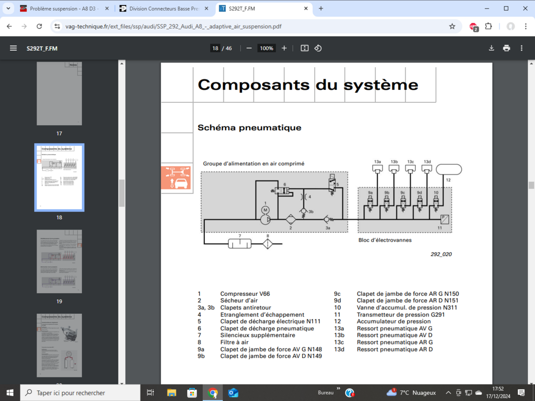

bonsoir, alumage du voyant jaune, vcds dis fuites d air,
j ai mis clapets anti retour partout,
je vient de remarquer qu il y a des clapets et des électrovannes dans le compresseur, 5/6 (clapet de décharge) et 3a/ 3b  (clapet anti retour).
il peut y avoir un retour de la pression réseau qui décharge par le compresseur.j arrive a monter la voiture lift et en  confort mais  dit fuite quand meme sur vcds
