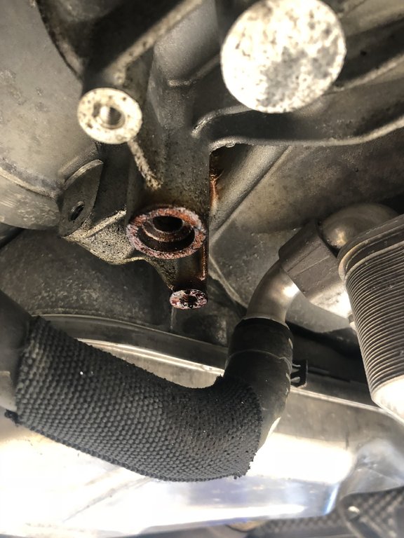

Bon des nouvelles du front
L’huile était noire, mais ne sentait pas le cramée. Pas mal de limaille sur les Aimants
sinon il a décelé une fuite au niveau de la boîte mais la j’avoue que je ne sais pas d’où ça vient
Plus chiant il voit un début de fuite à la jonction moteur boîte ...
soucis connu sur les v6 d’après ce qu’il m’a dit
Et enfin fuite du support moteur côté droit
la aussi sujet bien connu des Audi

Nico, je ne veux pas t'inquiéter, mais ces fuites ne sont pas à prendre à la légère : le CT refuse les véhicules qui fuient.
Pour le suintement entre moteur et boîte, il y a fort à parier que le joint spy de boîte soit HS. Ca veut dire dépose de la boîte.
Pour le côté support moteur, c'est quoi ? le carter de distribution qui fuit ?

Le suintement, vraiment très léger, entre la boîte et le moteur est un soucis connu chez Audi. Le gars me disait que toutes v6 et v8 étaient concernées
oui il m’a parlé de la dépose de boîte en effet et refaire le plan de joint 10h de MO

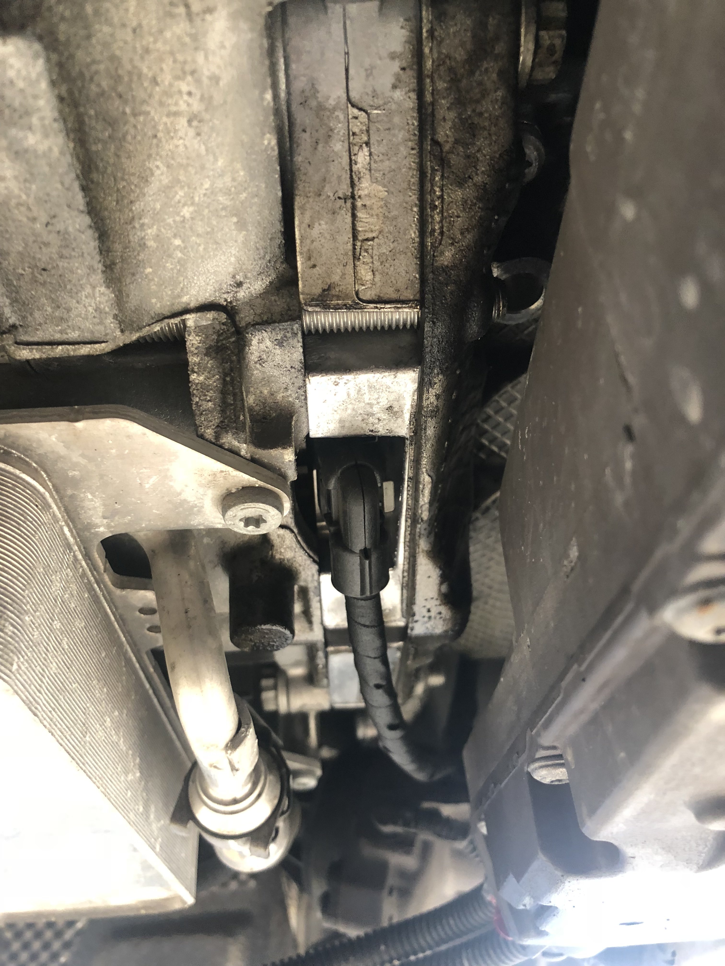

le support moteur qui fuit c’est le système hydraulique comme celui ci :
Et le suintement c’est vraiment et j’insiste, très léger
c'est gras comme on le voit sur la photo mais le carter n’est pas repeint d’huile !
ouais un coup de karsher avant le CT et le tour est joué AP-Smiles_u1F61B.png

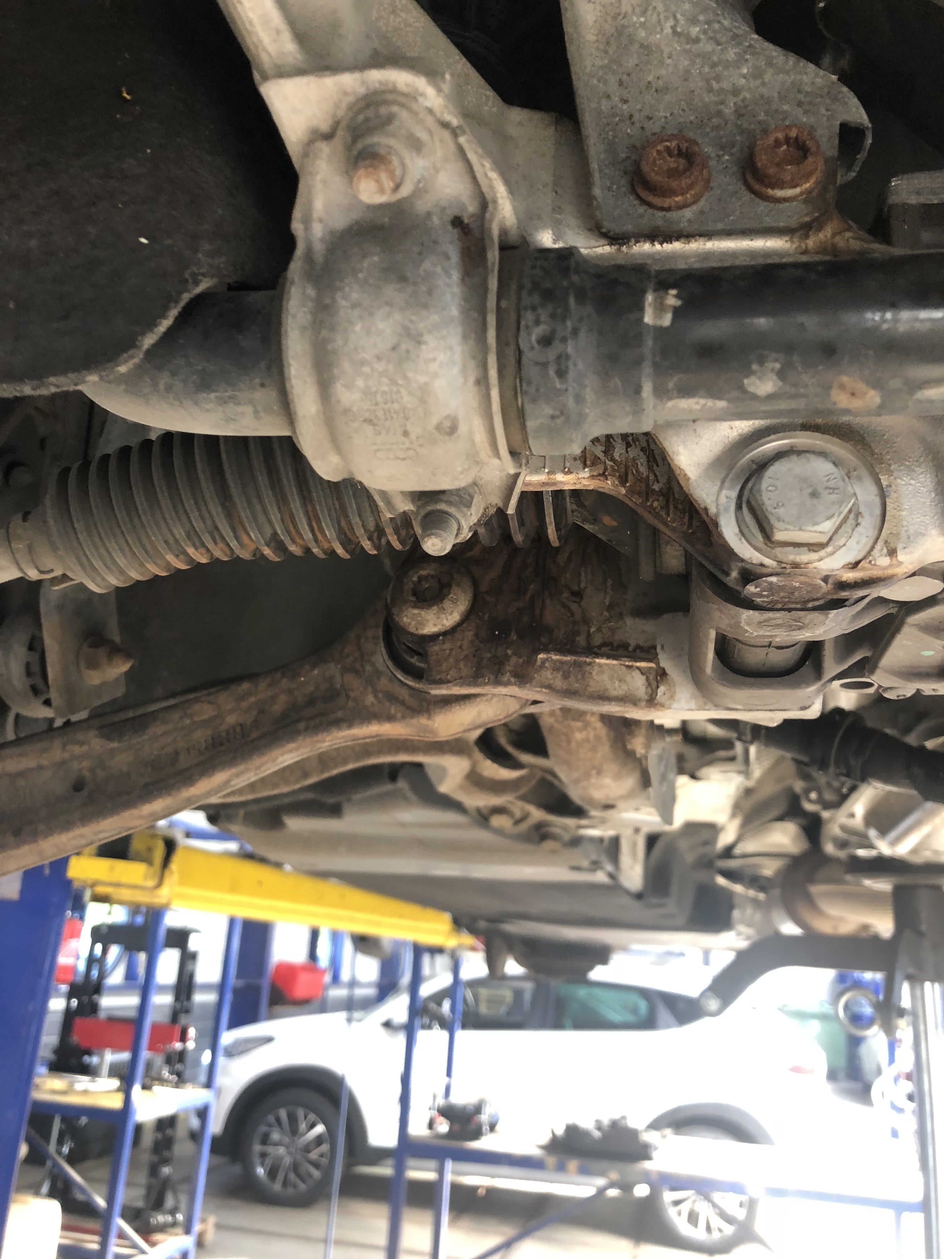

Avec les berceaux et supports de toute ces cliques on ne voit que dalle
