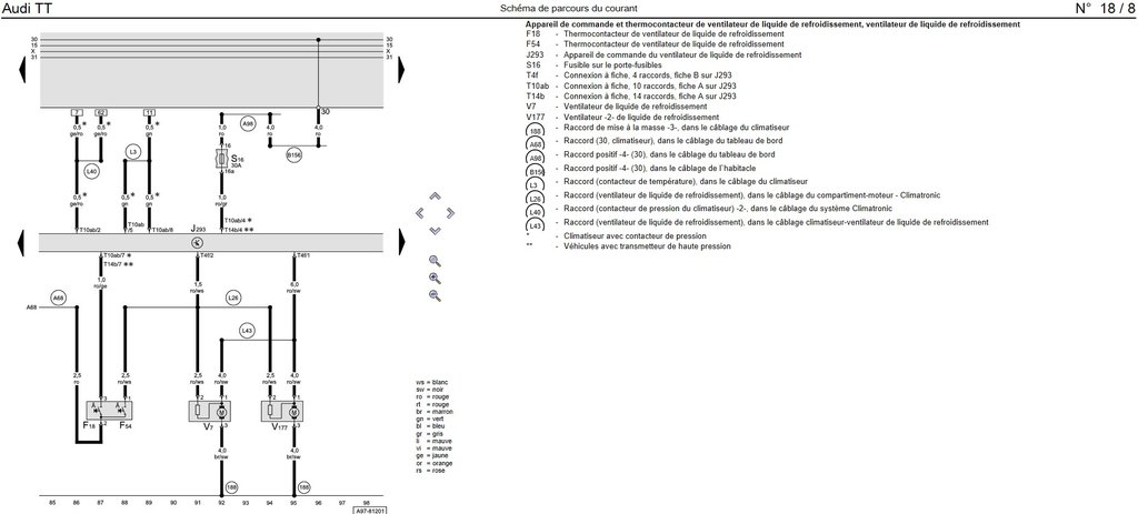

En l'alimentant directement avec du 12V. Regarde ce schéma car il y a une résistance intégrée (PV/GV)
ok par contre il va me falloir un peut d'aide car si je peux tirer un fil depuis la batterie je sais pas ou le brancher sur le ventilateur, aucune idée de l'emplacement d'un éventuel connecteur et sur quel borne  (la 2 d'après e schéma ?)
