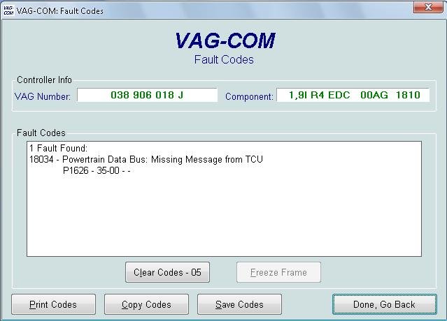

Ma grosse question..... J'ai cherché avec VAGcom ce que je pouvais trouver....
Tout d'abord, j'ai eu cette liste d'erreurs:
VAG-COM Version: Release  311.2-N
Control Module Part Number: 4B0 962 258 E
  Component and/or Version: Zentralverrieg.,DWA D32
           Software Coding: 04683
            Work Shop Code: WSC 02325
6 Faults Found:
01366 - Opened Due to Crash Signal
        35-00 - -
01374 - Alarm triggered by Terminal 15
        35-00 - -
01370 - Alarm triggered by Interior Monitoring
        35-00 - -
01368 - Alarm triggered by Luggage Compartment Switch
        35-00 - -
00955 - Key 1
        09-10 - Adaptation Limit Surpassed - Intermittent
01573 - Alarm triggered by Door Contact Switch: Left Rear
        35-00 - -
Ma grande question: c'est quoi ce 'crash signal' ???? et ce 'terminal 15' ????
On dirais que la centrale de condamnation est devenue folle ????
Apres un reset des erreurs, elles ne sont pas reapparues immédiatement....
mais le probleme persiste.

Bien joué ! C'est clair que perso je ne m'amuserais pas à démonter la garniture de siège. Cela dis, j'ai vu ça trainer sur le fofo ya pas si longtemps...
pour effacer les défauts, ben tu lis les défaut, et tu effaces : "Clear Codes - 05"

super ! merci frankr :)
