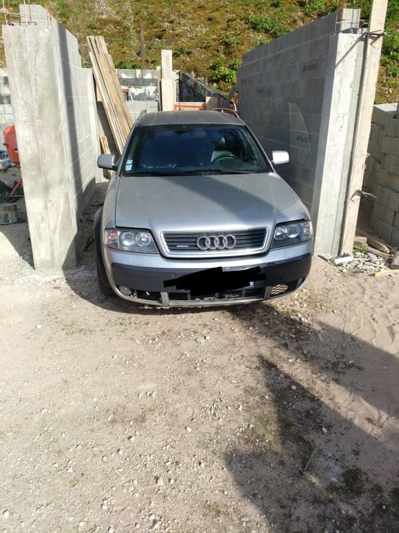

Voilà la bête, dès que je rebranche le volet le moteur peine à démarré et cale directement, je me retrouve avec plusieurs problèmes en fait, je suis parti pour une séance de recherche à la sauce Indiana Jones x)5185700ecabd88aa507d29f93ca8f658.jpg
