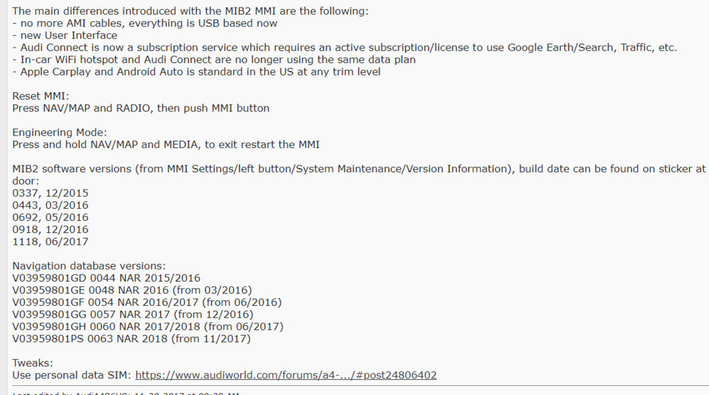

Donc, la version de mon MMI est la 337 (surement une des premières) et je me demandais s'il était possible d'avoir une mise à jour?
Mon concessionnaire me dit que non mais je préfère avoir confirmation ....

Oui je parlais du soft. Et moi mon concessionnaire me dit qu'il n'y a pas de mise à jour. Étrange car je suis en première version et il y a sûrement des bogues corrigés. J'ai vu sur un site que la version du firmware était peut être liée au numéro de châssis, G pour moi
Tu peux apparemment faire la MAJ en ligne (je parle bien du software) via la carte SIM du véhicule ou la perso si tu en as mi une, cependant lorsque je tente cette MAJ en ligne, j'ai un message "erreur d'accès au serveur" donc je ne sais pas si c'est un problème avec leur serveur momentanément ou si il faut encore payer un truc en plus ?
