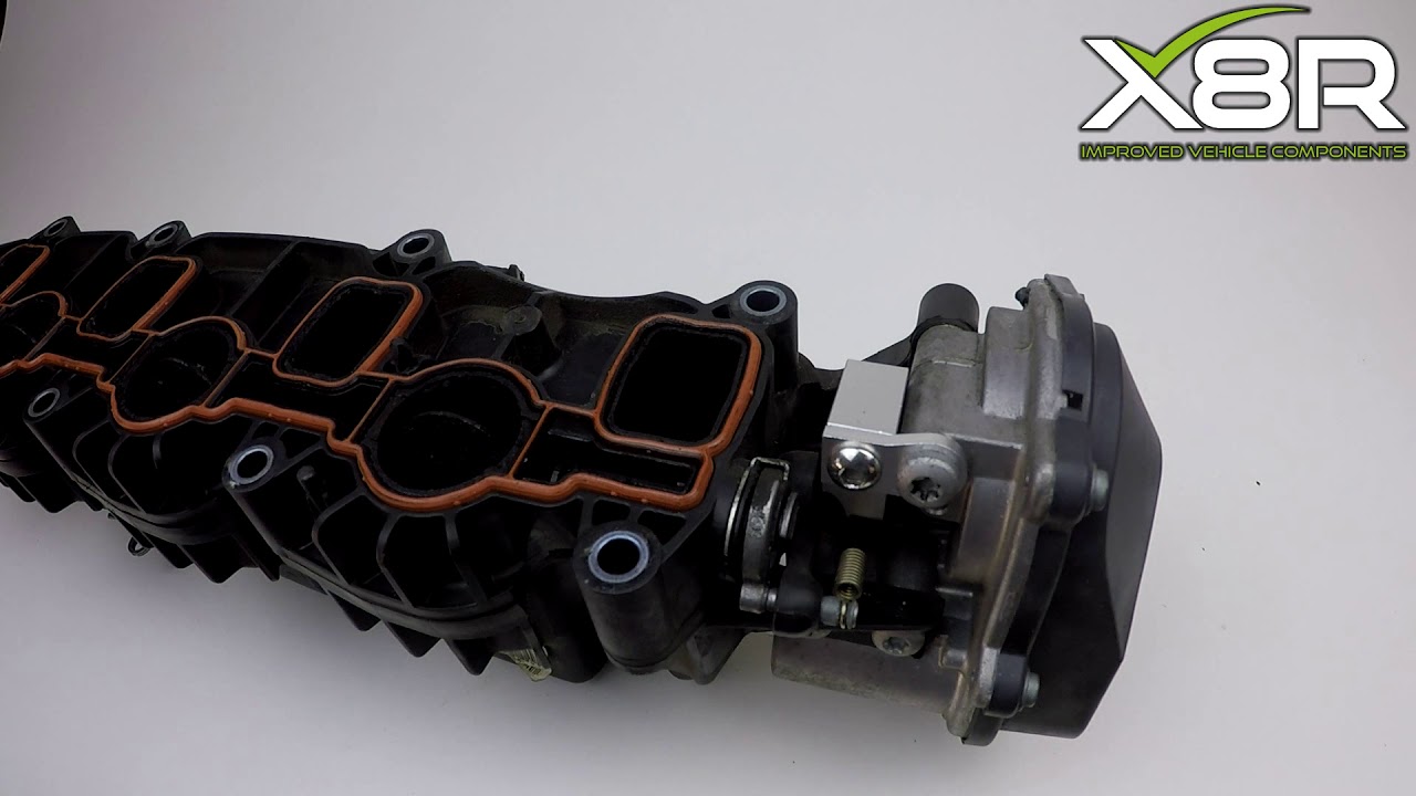

Je recherche un collecteur d'admission (sans l'actionneur de préférence).
Voilà la pièce :

Je me demande si elle va sur la mienne....c'est la même pièce ici non :
https://www.topwagen.com/tubulure-d-admission-pour-audi-a4-break-8k5-b8-20-tdi-moteur-caha-p-718238.html
mais en donnant mon numéro de châssis, elle ne correspond pas (elle est aussi en alu).
La ref 03L 129 711 AG (plastique noir) est prévue pour les véhicules jusqu'au 17 août 2009
La ref 03L 129 711 E (alu) est prévue pour les véhicules après cette date.

Moi, je tenterais bien avec une pièce en alu plutôt qu'en plastique PA66 mais je ne voudrais pas te faire faire une bêtise car je n'ai aucune certitude sur la compatibilité entre les 2 pièces.

Je me dis quand même que si la pièce a changé de matière, c'est qu'il y a de fortes chances que ce soit pour le genre de problème que tu rencontres en ce moment.
Modifié par WAUZZZ
Par contre elle est de 2010 avec le plastique noir et avec mon numéro de série tout le monde (y compris Audi) me dit que c'est plastique noir, en fait toutes les voitures après 17/08/2009. L'alu c'est avant 17/08/2009....donc à mon avis ils ont fait ça pour justement extorquer plus d'argent en sachant que l'erreur vient vers les 200 000-250 000 Km donc les personnes vont faire les réparations eux-même et risquent fortement de casser le support donc devront débourser 450 € (hors main d’œuvre).
J'ai trouvé la pièce qu'il me fallait :
https://www.ebay.fr/itm/TUBULURE-D-ADMISSION-2-0-TDI-03L129711AG-VW-EOS-GOLF-VI-JETTA-PASSAT-TIGUAN/222901615616?hash=item33e5f8bc00:g:37kAAOSwGltau2tk
Au prix là ça vaut le coup, je me suis bien renseigné, bien posé les questions....c'est bien celle-là....si ça peut en aider certains ;)
