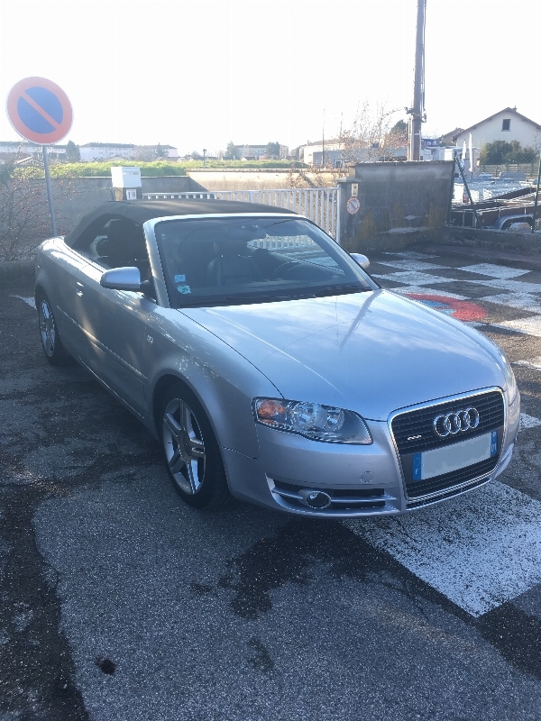

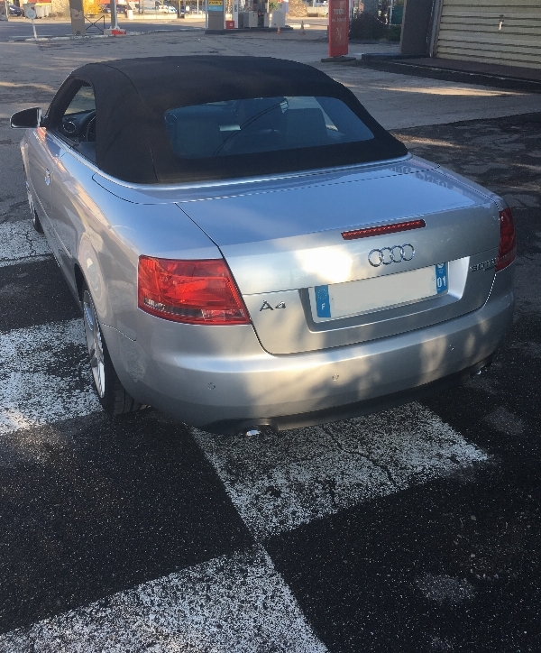

Voici mon nouvelle achat une A4 Cab de 2006 3.0 Tdi V6 ,  129000km Pack Ambition Luxe,  BVA, j'ai acheter ce véhicule avec problèmes moteur , les problèmes mécanique régler j'ai fait quelque modif : Reprog générique Defap + Downpipe 76mm + Filtre Kn + pièces remplacer Injecteurs + Chra Turbo , démareur et tout les galets , courroie...
Il me reste quelques petit soucis , j'ai l'écran du GPS qui s'allume pas mais la radio focnctionne..
Aujourd'huie j'ai fait un passage au banc.
Verdict : 284cv 593nm , je voulait savoir si les 593 nm de couple n'est pas trop pour la boite auto.

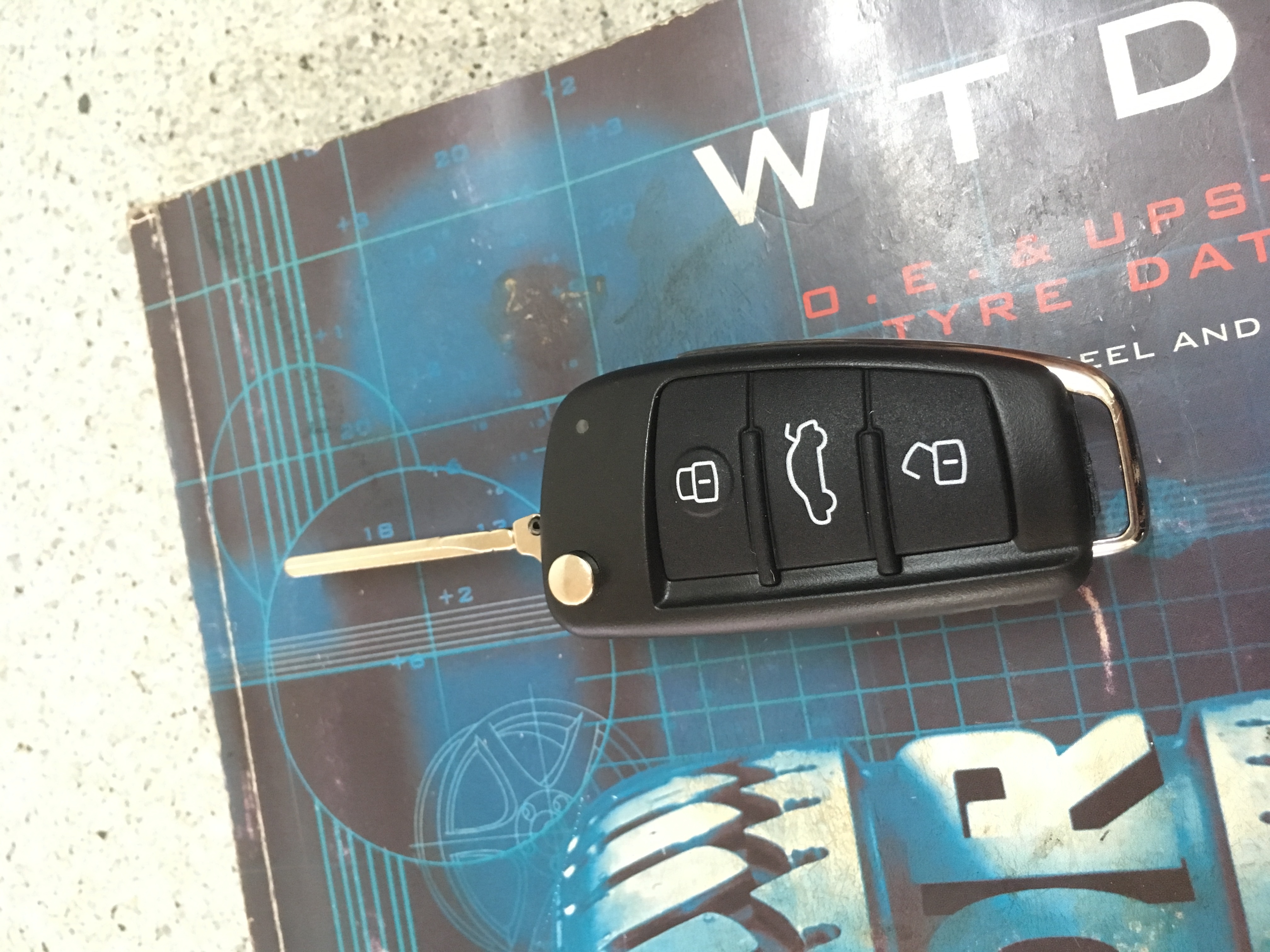

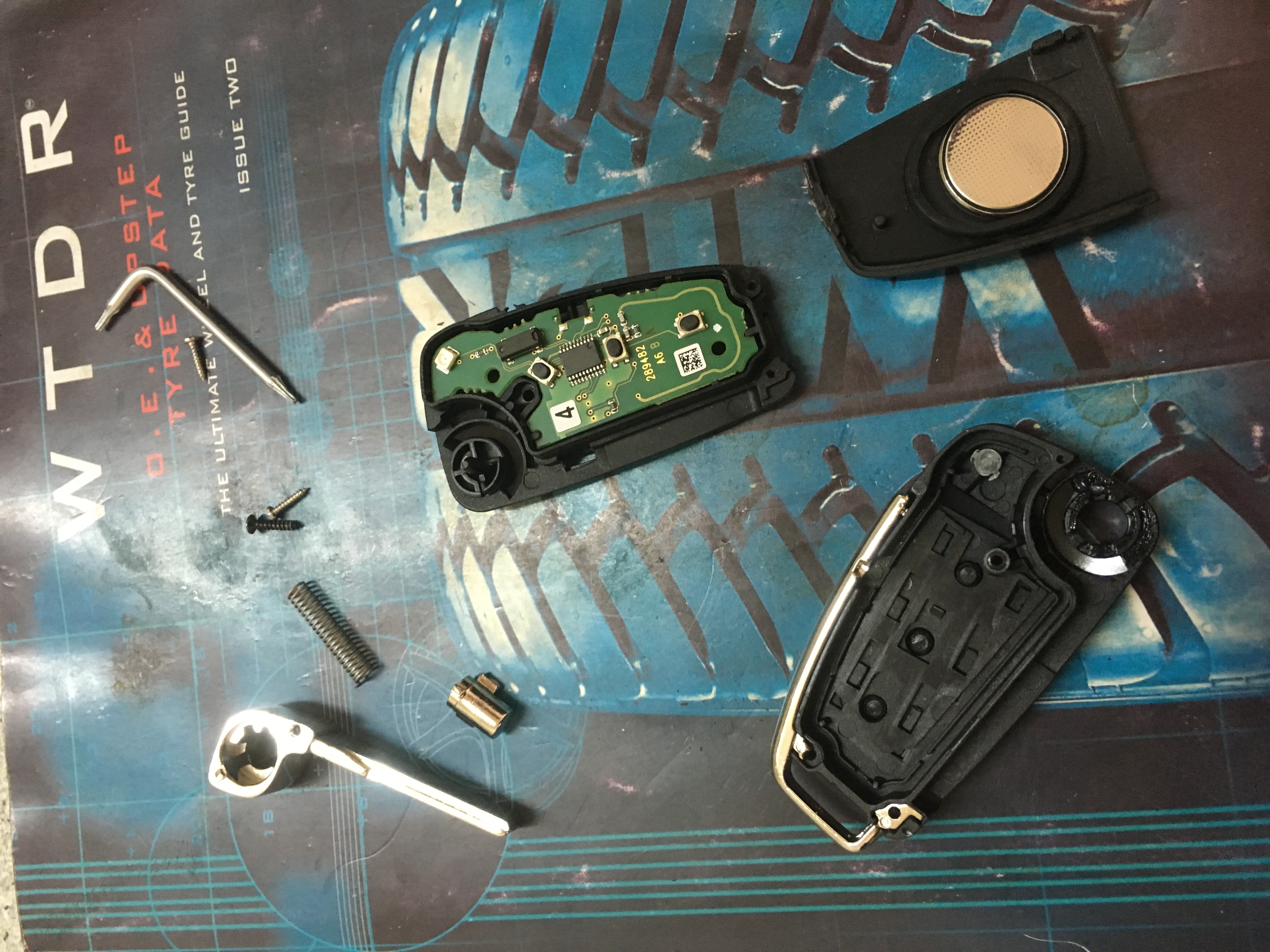

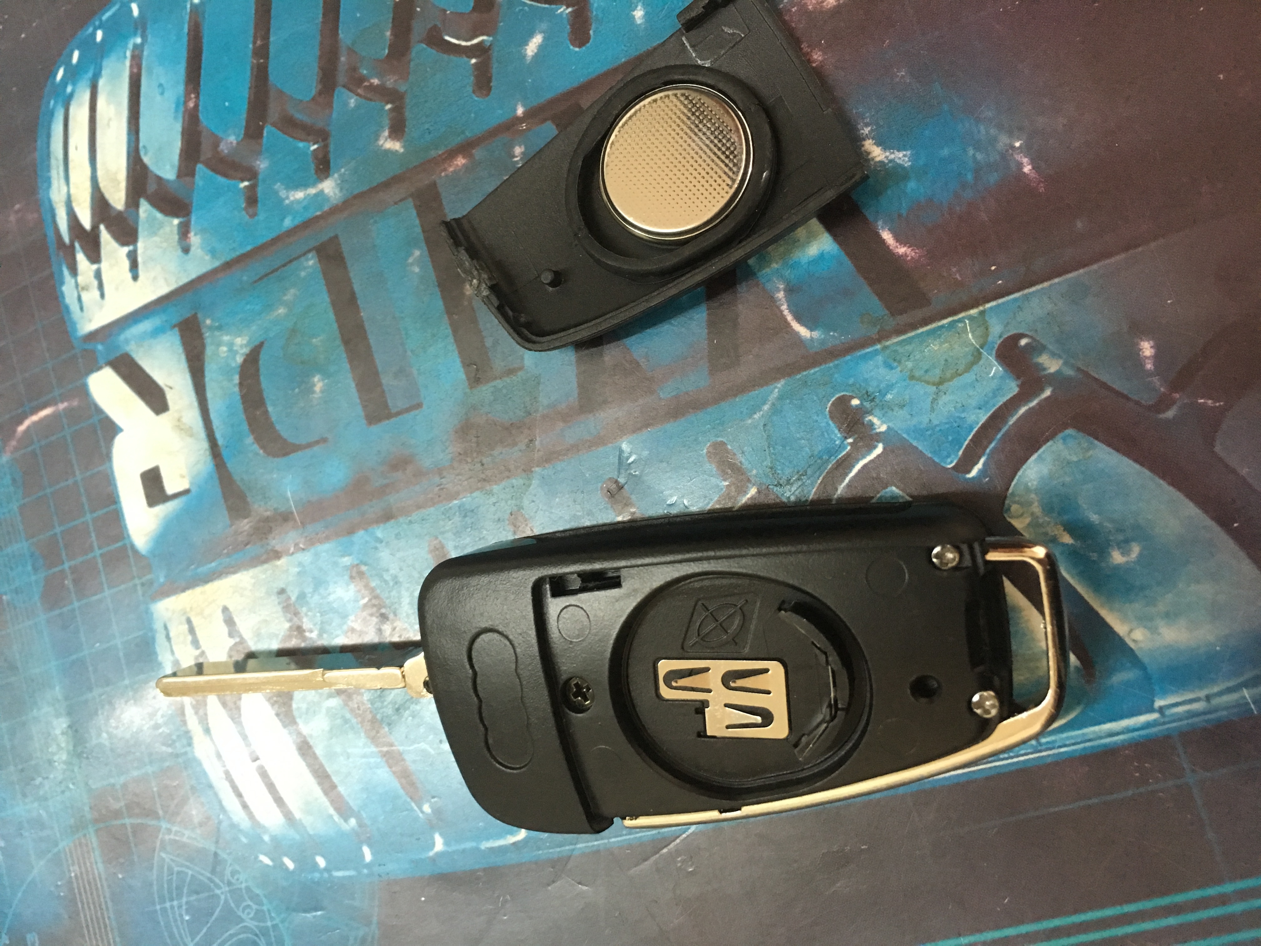

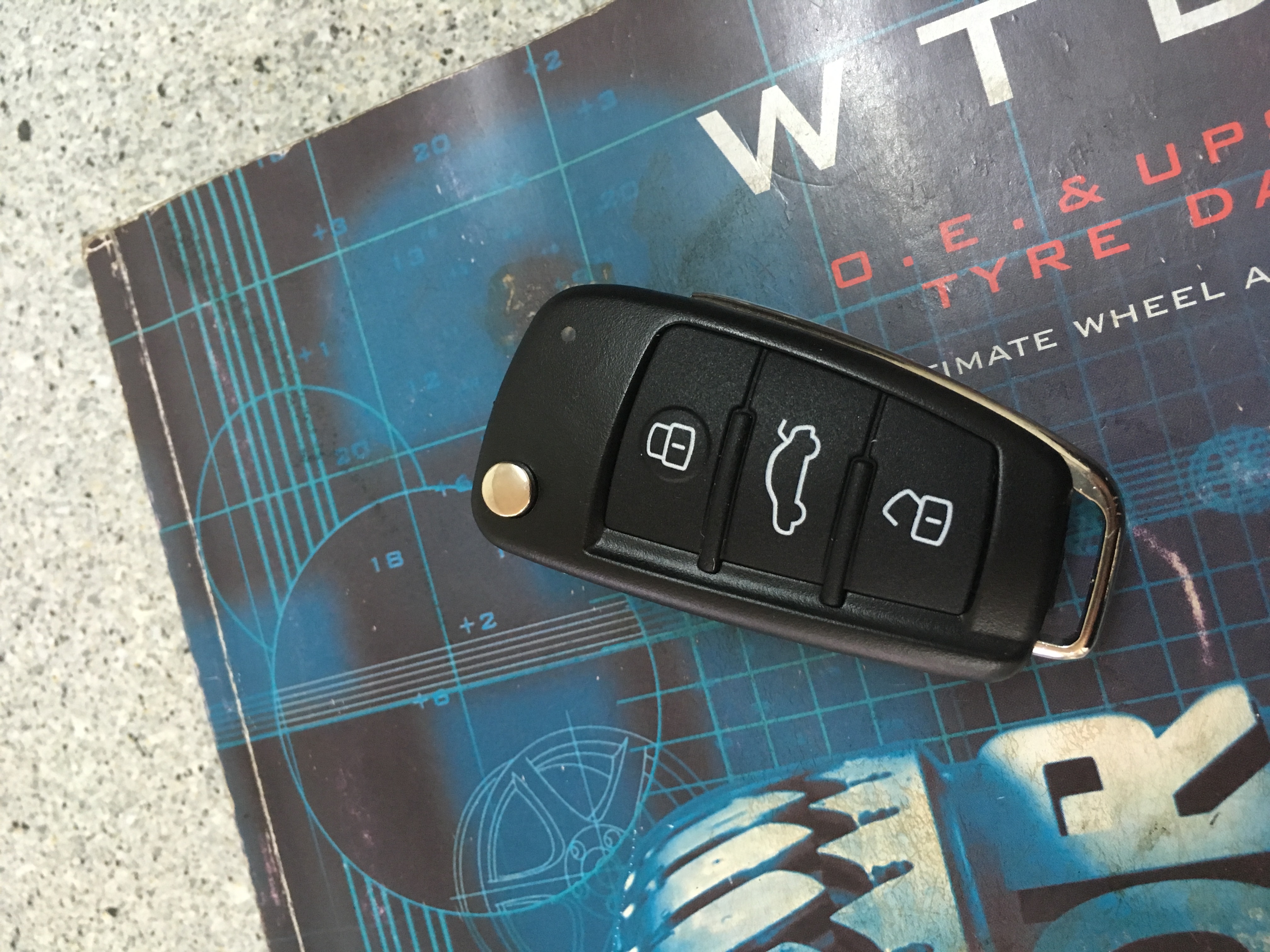

Salut, je viens de réparer mes deux télécommandes fermeture centralisé bien-sûr je n'avais aucune erreur sur le module de confort. Même une télécommande neuf jamais servis ne fonctionnais pas. Donc j'ai commandé deux télécommandes sur EBay,ensuite j'ai juste les démontés les 2 nouvelles récupéré les deux carte mères pour pouvoir les remonter sur les origines. Et pour finir un coup de VCDS et les deux télécommandes sont fonctionnels pour 37 euros par télécommandes.
Si ça peut vous servir j'ai constaté qu'il y a plusieurs personnes qui avaient des problèmes de télécommandes.
Je vous mets quelques photos
