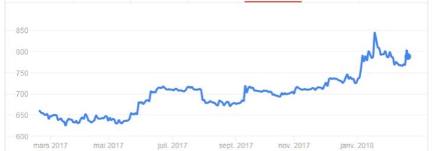

ils nous poussent a etre hors CC...a 150 euros, tu ne reflechirais pas ...
mais bon, c'est la crise , l'action en bourse n'a pris que 25% depuis janvier ....
