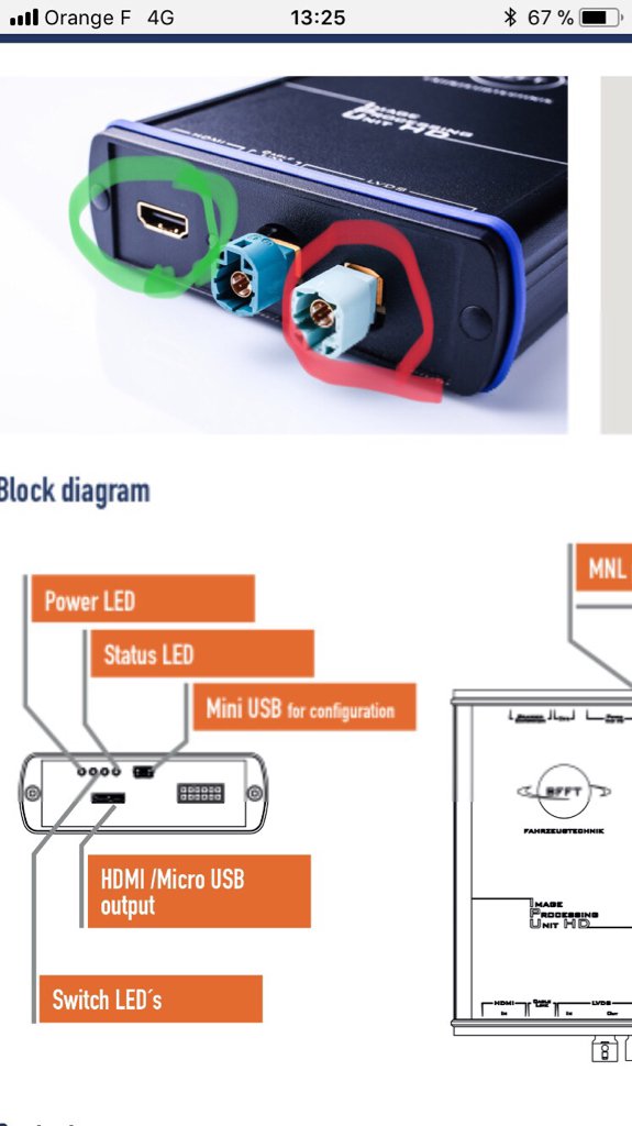

Bonjour Thierry,
Si je m’arrêtais à acheter un système du marché il y a plein de convertisseur du type de celui en photo dans lequel sur la partie rouge tu récupères l’input de l’écran et la partie verte tu branche la tablette.
Ensuite l’affichage MMI se fait sur une appli de la tablette qui s’appelle easycapt (mais il y en a d’autres)
Ce que je cherche à faire, c’est à créer ce même convertisseur pour quelques euros (30€) et faire le tuto qui va bien pour que tout le monde puisse le faire avec un minimum de compétences en soudure.
Je sais pas si c’est très clair ?

Je te confirme bien qu’à partir du moment où le signal est numérique tu peux le mettre sur la tablette sans problème.
Le problème de ces systèmes chinois c’est qui sont très peu performant avec beaucoup de latence et de bugs.
Je connais plusieurs personnes qui après avoir acheté ce genre de choses on finit par les démonter de leur voiture.
Alors qu’une tablette nexus avec 4G n’a rien à voir avec tous ça.

Salut Thierry,
Je ne comprends pas ce que tu veux dire.
L’écran est un simple display LVDS monochrome.
Il ne sert qu’à afficher le protocole vidéo qui transite par le HDS. Autrement dit il n’accède à aucun paramètrage .
C’est un peu comme si le MMI était une tour de pc et que tu souhaite changer ton écran.
Tu ne change que le device d’affichage et pas le processeur.
Ou alors j’ai pas compris ta question

C’est ça !
Habituellement ça serait une broutille à réaliser mais comme Audi aime les complications, il on choisi un protocole d’affichage des plus complexe utilisant un serialisateur TI à la c** !
Donc j’ai beaucoup de difficulté à trouver le moyen d’afficher l’écran ailleurs que sur l’écran d’origine sauf si j’achète le boîtier que je t’ai posté !
Voilou
Si tu connais des électrotechniciens je serai ravi d’échanger avec eux pour monter notre propre boîtier.
A savoir que la puce en elle même coûte 6$ x 2 (serialisateur + deserializateur) !! Tu rajoute les connectique HDS et HDMI 10 a 15 $ et le tour est joué !!
