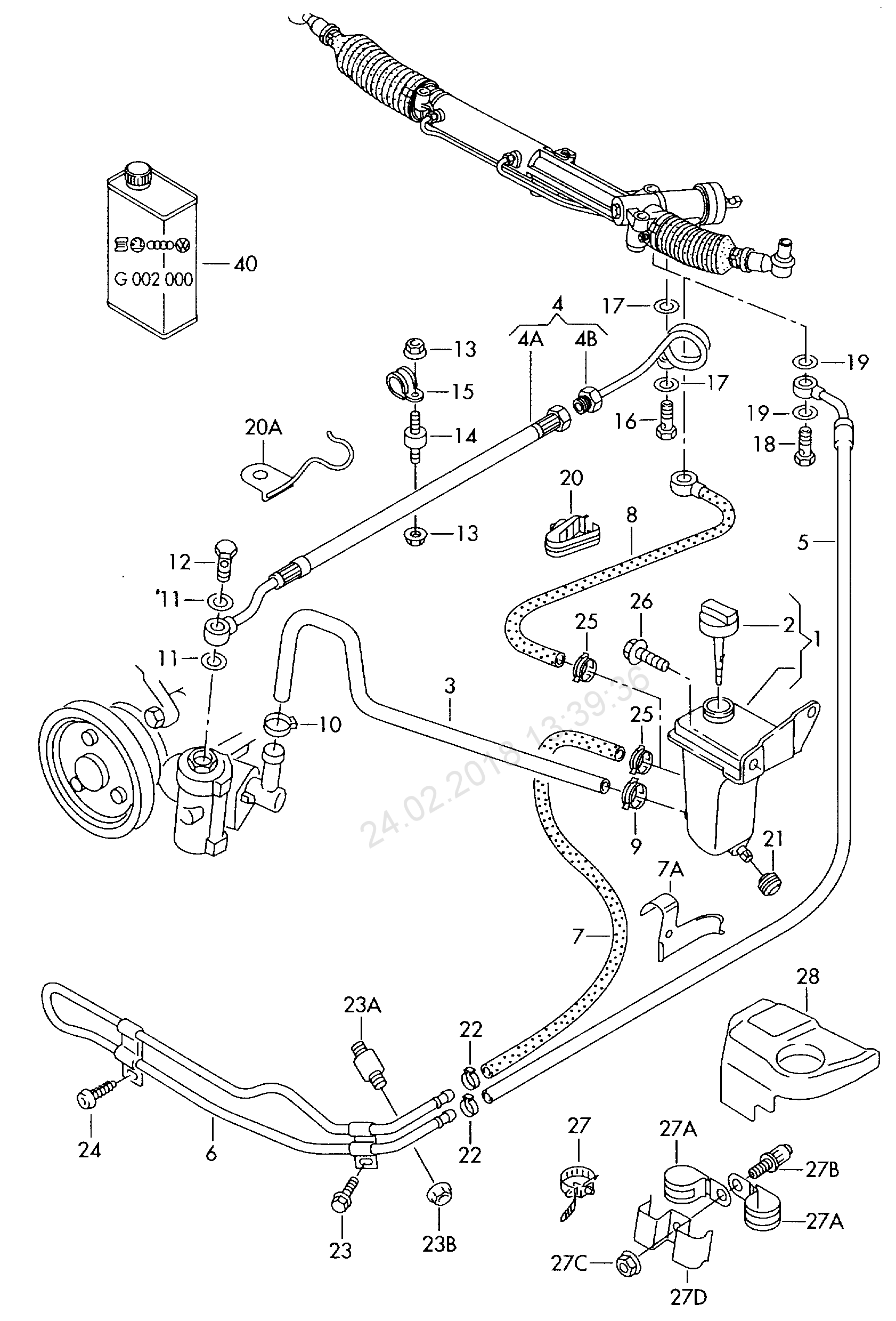

Donc tu as mis du liquide de frein dans le bocal de direction assisté????si oui va vite purger le bocale de DA!!!!
Ah mince !
Et ça fait plusieurs semaine depuis que j'ai fait ce complément.
En gros sur mon ancienne voiture (une Cox) le bocal frein est sur la droite quand tu regarde le moteur (pare brise) près de l'aile, pour ça qu'on j'ai vu ce bocal j'ai pensé que c'était le bocal frein.
Du coup pour le purger, c'est encore une mission !
Je vais fouiner sur Internet
Hello,
Punaise, je n'avais pas percuté!!!
Oui, tu es bon pour vidanger le circuit de DA.
Et remplir avec du liquide de DA neuf!
Alors, oui le liquide de frein est très corrosif, mais quand il est usagé.
Neuf, ça va encore.
Pour preuve, j'avais "fabriqué" des durites de frein aviation pour mon ancien gsx-r.
Durite achetée au mètre + les banjos + olives, etc...
Je monte le tout + liquide de frein neuf + purge.
Je pars en vacances une semaine (moto restée à l maison); au retour, le garde boue AV plein de liquide de frein.
Grand lavage à l'eau et aucun dégât sur la peinture. Le liquide de frein neuf est nettement moins agressif que du vieux chargé en flotte.
Hello,exactement,tu dois vidanger.Ta pompe est constituée de plusieurs sorte de joints et peut etre qu'ils ne vont pas aimé.Si tu ne te sens pas capable fais le chez un mécano.Sinon ça,ça va t'aider :)
http://forums.audipassion.com/topic/182181-vidange-liquide-direction-assistee/page-2?do=findComment&comment=4015813
durite 7 collier 22.
Merci désoler de répondre tard , merci pour les conseils.
J'ai toujours pas vidanger le véhicule, le jour ou je suis allé chez AD, il ne savait pas quoi me fournir comme huile.
Du coup j'ai lu sur l'autre post qu'il faut de la norme G004000
Dès que je m'y mets je vous tiens au courant.
