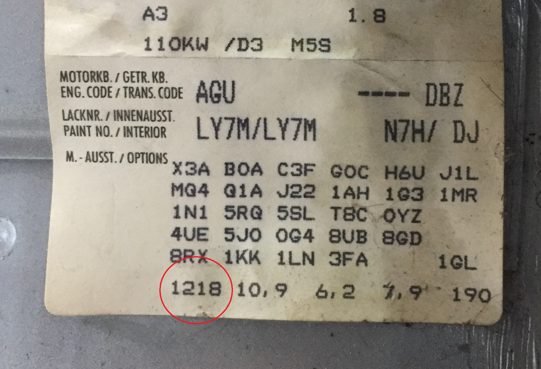

Et comment connaitre le reel poid de nos voiture sans passer par une bascule.
Je m explique,sur ma carte grise il mette 1250 alors que sur la plaque noir au compartiment moteur plus.
Laquelle est la bonne?
La masse du véhicule est indiquée sur l'étiquette située dans le bac de la roue de secours

C koi ce code 1218

C koi ce code 1218
1218 : la masse de mon A3

Ah oui je vais regarder mon etiquette le poid en effet est ecris la. Merci ;)
