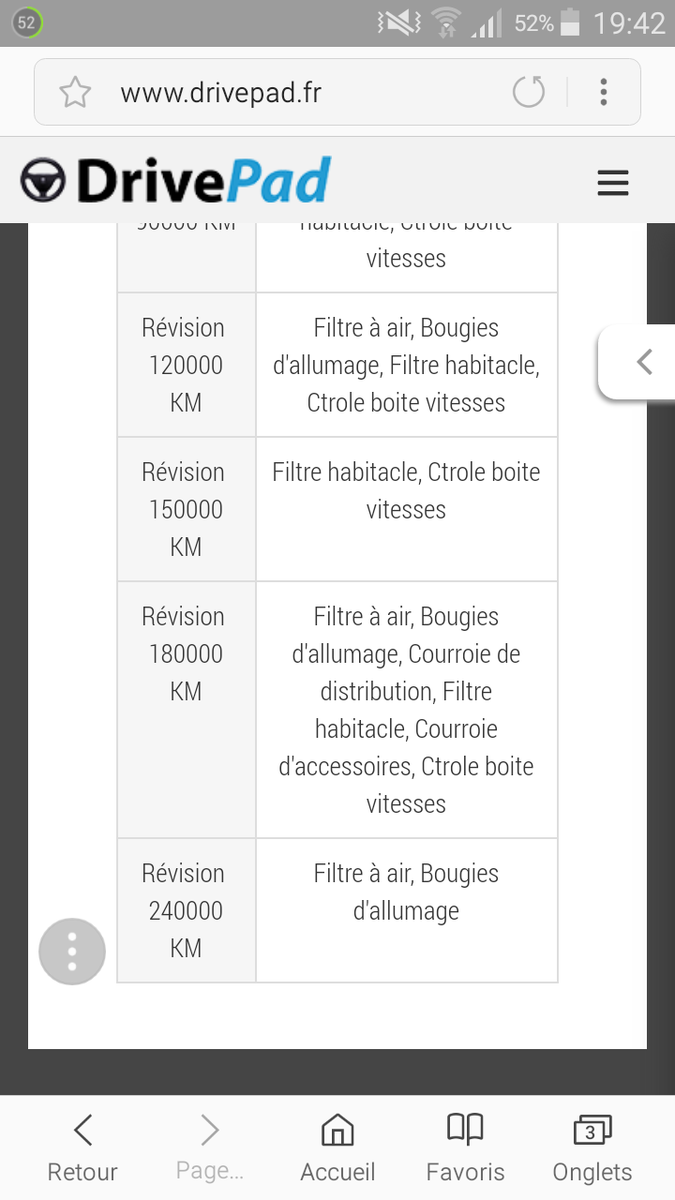

Bon j epluche les factures de ma voiture et je n arrive plus a trouver celle de la courroie de distribe pourtant je suis presque sur de l avoir vue grrrrr
J ai celle accessoire mais pas l autre du coup je me demande si je vais pas devoir la faire par precaution je pense :(
Je mettrai pas 700 euro pour la faire faire et sa fait 10 ans que j ai pas fait de distribe.
Pas tres bonne nouvelle je suis un peu deçu.
Bon ben je l ai certainement d en l os car d apres audi revision des 180 000 couroie de distribe a faire...post-149604-0-33181700-1512413099_thumb.png

La distribution selon audi na pas de recommandation en terme dage, même si ça paraît étrange.
Dans le doute je la fais tous les 5 ans et/ou 120000km 😉

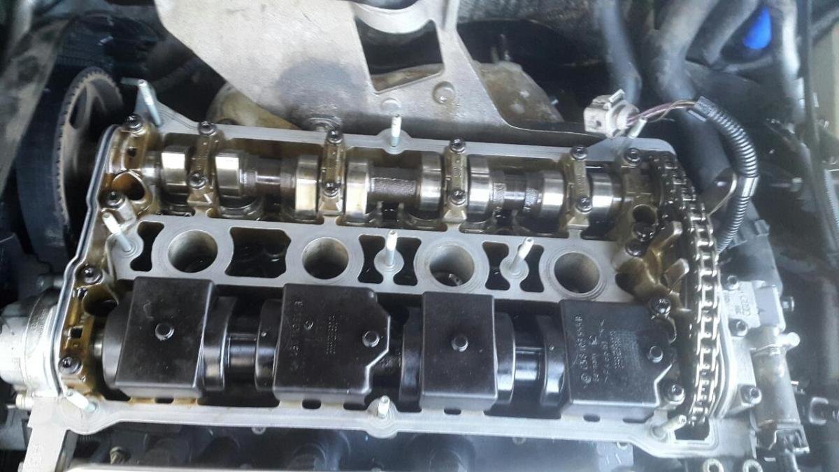

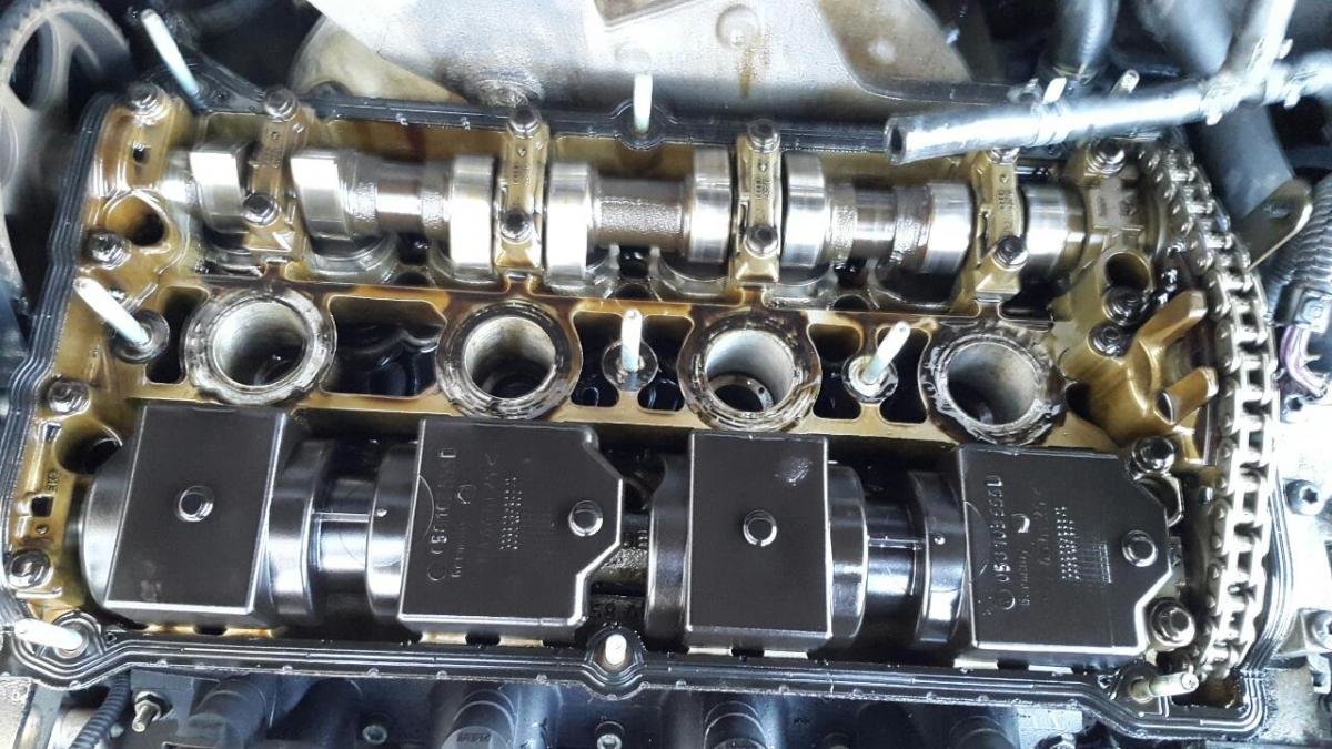

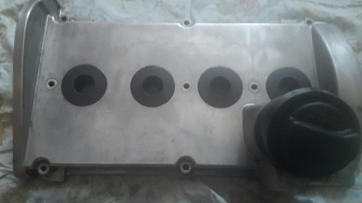

Demontage et nettoyage fait reste a remonter
post-149604-0-25898000-1512472878_thumb.jpgpost-149604-0-94198100-1512472948_thumb.jpgpost-149604-0-61228500-1512472990_thumb.jpgpost-149604-0-57486100-1512473012_thumb.jpg
Petite pause croc monsieur et c est reparti.
Et je fini par celle ci.
Courroie distrib a faire je vois des toute petite craquelure a chaque crant :(post-149604-0-49131400-1512473159_thumb.jpg

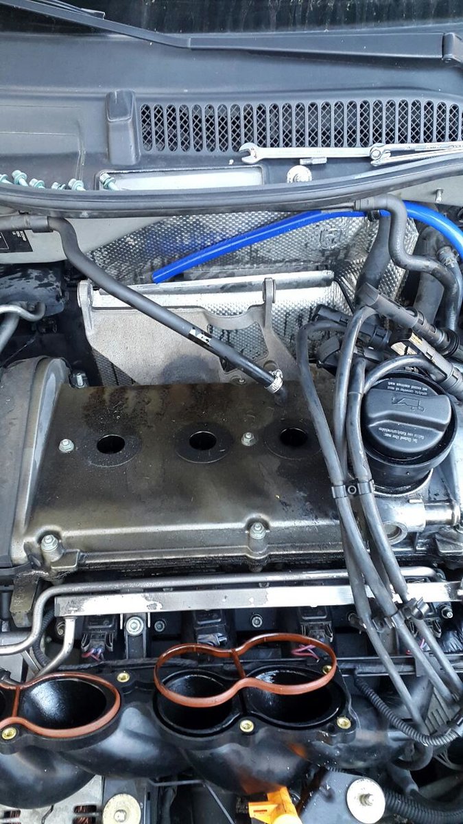

Operation terminer mais j ai toujours cette depression qui viens certainement de la soupape sur l admission.
Et pourtant elle est neuve...
Du coup legé trou lorsque j accelere tres lentement.
Lorsque je l ai reçu je la trouvai un peu petite par rapport a l ancienne et elle nageai dans l emplacement mais je l ai commander avec la reference chez audi donc impossible que ce ne soit pas la bonne.
Je vais pas la redemonter au risque de l abimé car le tetons en caoutchou est fragil.
Pour info j ai controler tous le reste des durite elles sont toute oki.
Le seul point qui me reconforte c est qu elle a recuperer toute sa souplesse et sont regime normal.
