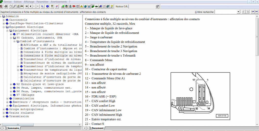

je ne suis pas un spécialiste des A4 B6, mais il me semble que les 2 fil canbus dur rns-e (D9 Can-H et D10 Can-Low) doivent être repiqués sur le connecteur du porte instrument.

Le porte instrument, c'est l'ensemble compteur, compte tours etc...
Ah ok donc si je comprend bien je dois prendre le d9 et le d 10 du rns e et le repiquer au compteur . Mais a quel cable ecactement du compteur ?

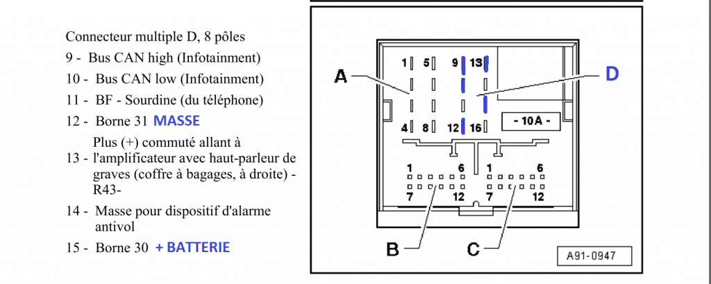

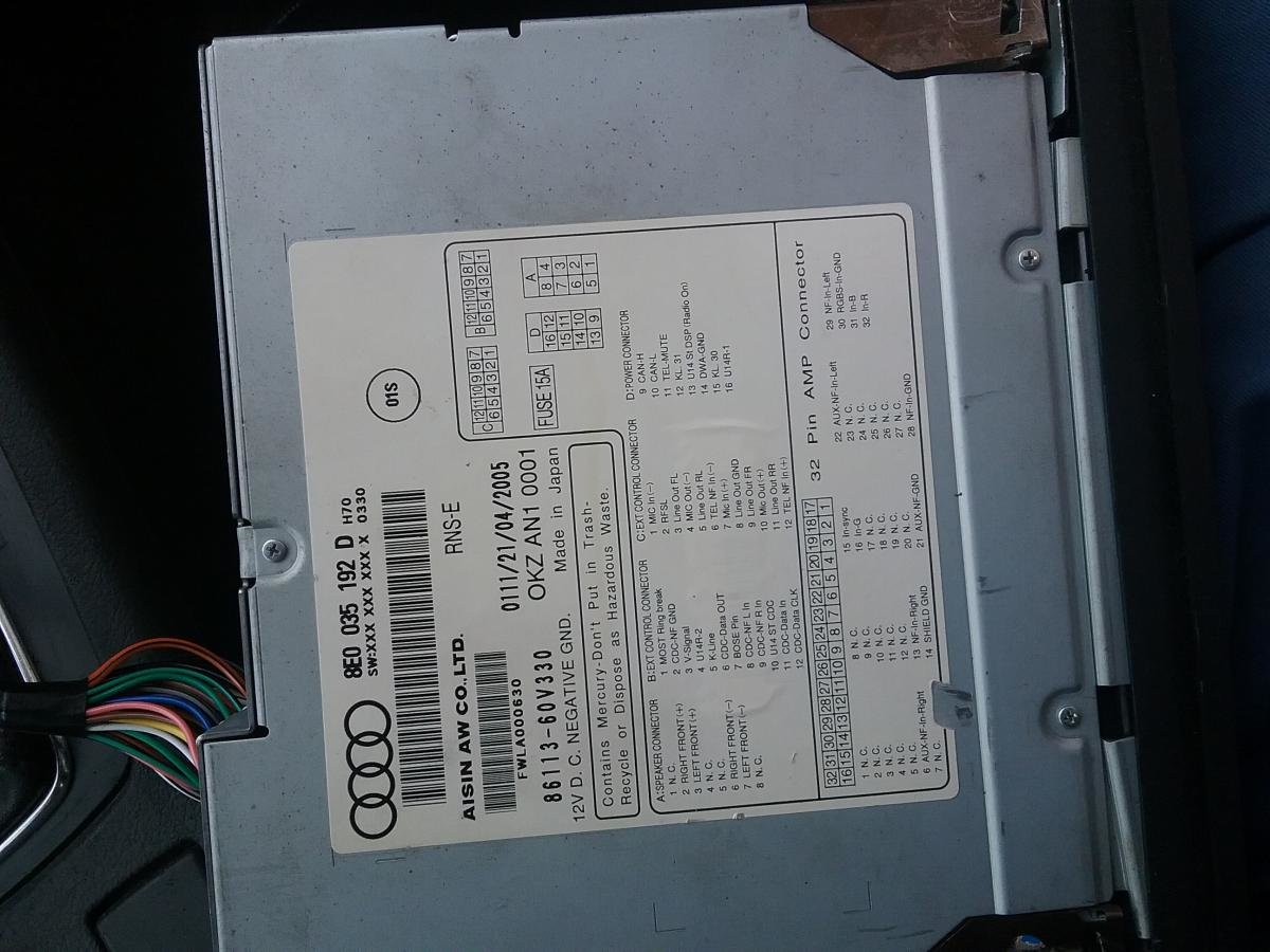

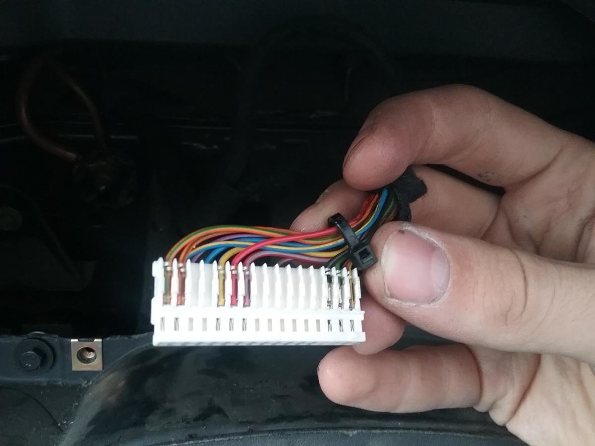

sur le connecteur D du RNSE tu doit avoir 5 fils de branchés

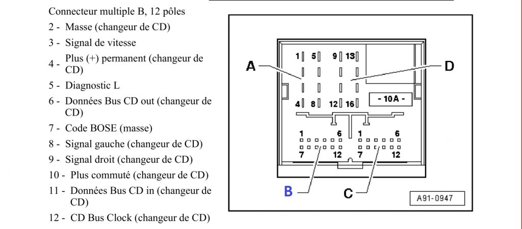

et sur le B regarde si tu a bien le N°5 de branché , c'est le cable diag pour acceder avec la valise

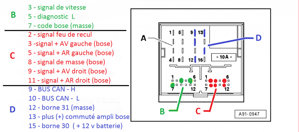

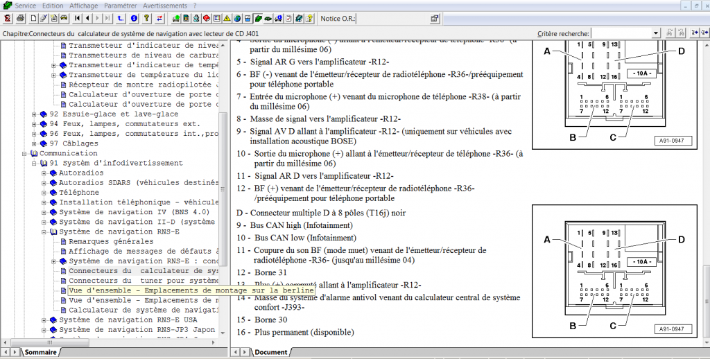

POUR INFO exemple de mon branchement a moi avec bose,chargeur CD, et camera de recule
avant de tout démonter regarde bien si tu a pas les 2 fils entrelacés du bus can qui arrive derrière ton poste
porte instrument - connecteur bleu , pins 19 et 20
et le RNSE
connecteur D , pins 9 et 10

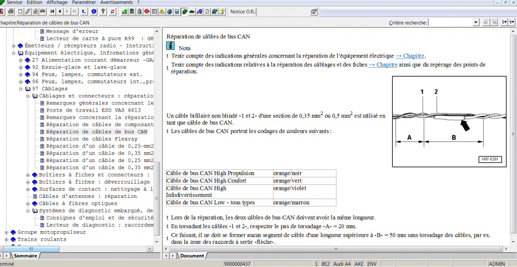

pour le câble can bus , pense a faire un câblage entrelacé
