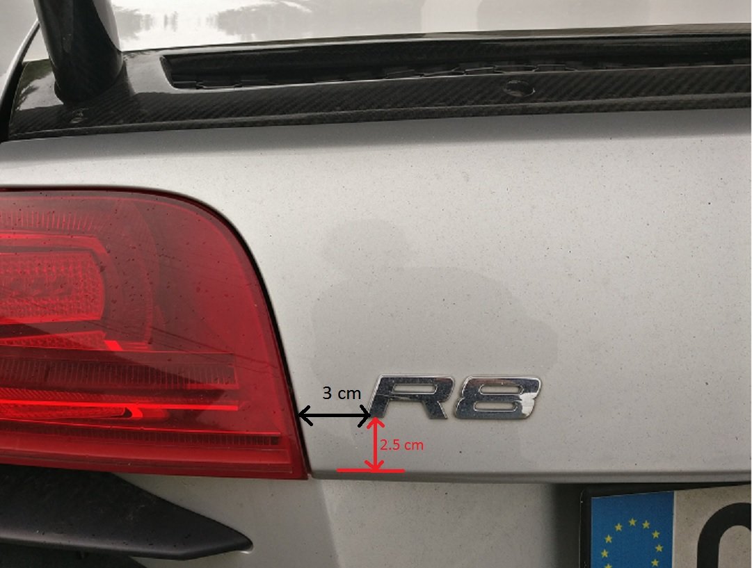

Il me faut coller à nouveau le logo "R8" à l'arrière de mon V8 de 2007.
Mon problème, c'est que je ne sais pas où je dois le positionner.
Il me semble que c'est du coté conducteur mais si quelqu'un peut me donner des mesures, ça va m'aider : distance depuis les arretes gauche et haute du bouclier arrière au coin supérieur gauche du losange rouge ou le bas gauche du R selon votre version.
A ce sujet, il semblerait qu'il y ait au moins 2 versions du logo : avec et sans le losange rouge sous le R. Quelle version avez vous ?
Ensuite si vous avez des astuces pour faire une pose bien droite sans avoir le bidule qu'ont les garagistes, je suis preneur.

Voici si ça peut t'aider, je viens de prendre les mesures, attention pour celle en rouge c'est bien l’arête, ce n'est pas la fin de la pièce

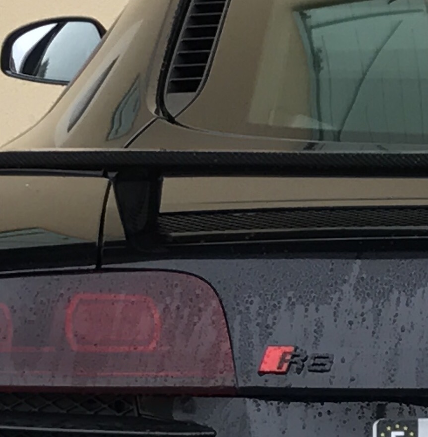

Moi je l'ai changé il y a un mois pour un R8 en noir av logo rouge ainsi que sigle audi par un logo en carbone42cbc13afe7baeef0d3d256e9234974e.jpge21933160e85a07d19cbdc3ecbb23b20.jpg
Une photo une photo!!!
