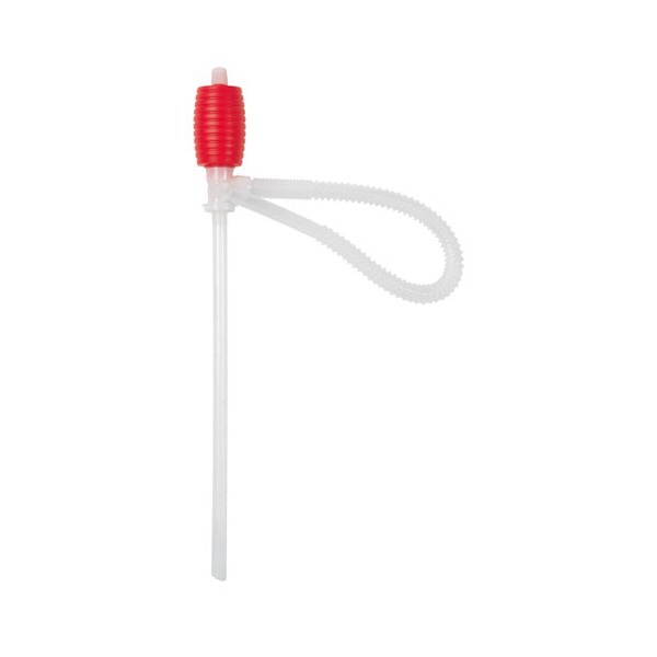

Moi je me suis fait une pompe pas chère , avec une pompe à combustible acheté à 1€ j'ai coupé le tube d'aspiration à la longueur du bidon d'huile et tu pompe sans renverser f79f32502c235501c5308c0b73cb8801.jpg
