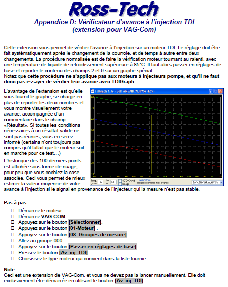

Comme précisé sur Elsawin, le réglage de l'avance ne s'effectue pas à l'aide de la courbe sur le V6TDI comme sur le 1.9. Il faut passer par la fonction 04, groupe de mesures 004 et attendre que le réglage de l'avance passe sur retard comme cela est expliqué sur ce PDF :
http://dk1.ti1ca.com/get/78.252.93.187/8ieu9gds/Distribution%20V6%20Tdi.pdf
On doit donc accéder à cet écran de VCDS :
