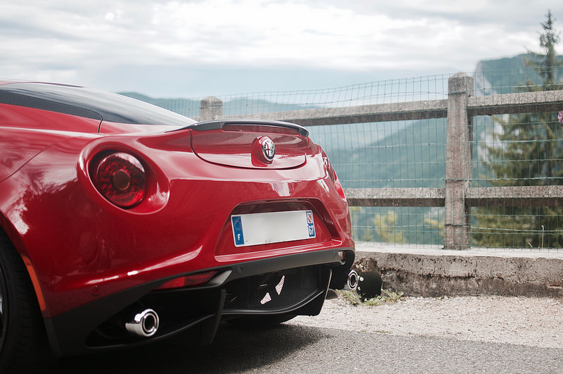

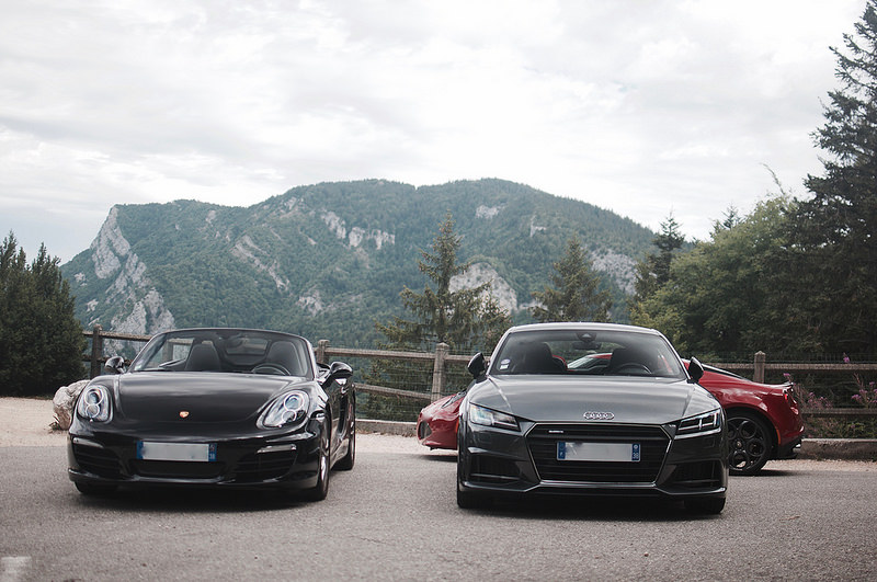

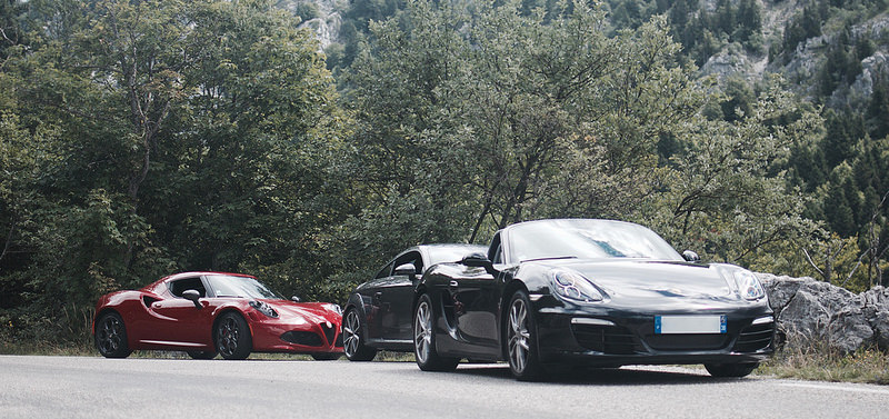

Sympa tes compagnons de route !
Ta TT est vraiment plus belle ainsi :bien:
oui merci !!! la balade était super, un vrai plaisir notre région :)
J'avais installé un boitier RaceChip depuis quelques semaines, j'ai vraiment pu le testé lors de cette balade ! j'étais quand meme content car je n'étais vraiment pas à la traine avec ma "simple" TT, comparé au V6 315ch de la Porsche et le poids plume de la 4C !
Pour dire aussi que c'est ma voiture quotidienne, alors que les leurs sont des voitures "week-end"
