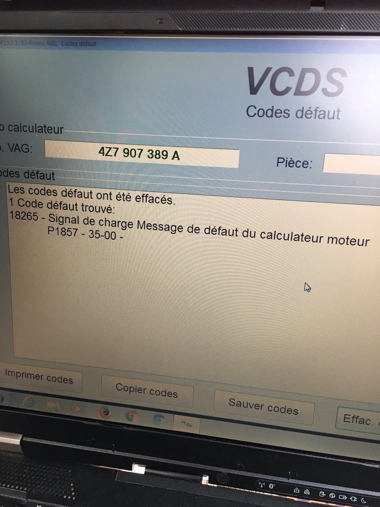

Bonjour à tous. Voici ce qui est apparue après avoir changé mon Interieur.

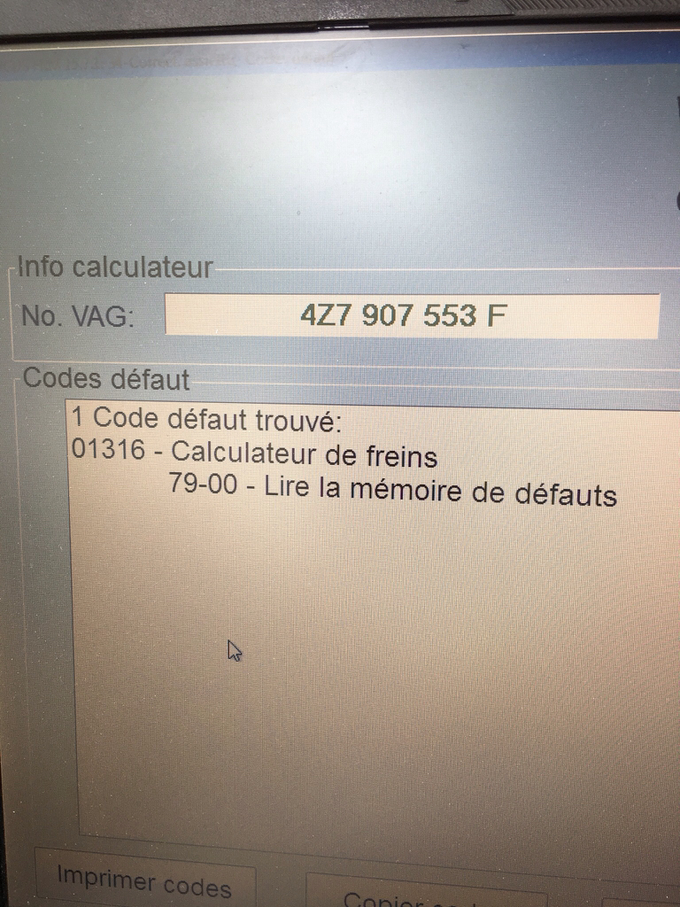

Et puis voilà ce que le VAG me donne.
2482dada57b9b9efb55ad6fe3783e747.jpg302c183fe4bb7b6321377bf5719c4816.jpg .
J'ai changé le contacteur de pédale de frein .
Nettoyer les contacteurs ABS .
vérifier la connections sous l'assise de la banquette arrière.
Batterie neuve .
Disques et plaquettes Neuf .
Ampoules idem .
Je ne sais plus quoi vérifier.
Quelqu'un pourrait il m'aider ? Svp .
Merci à tous pour votre aide éventuel.
