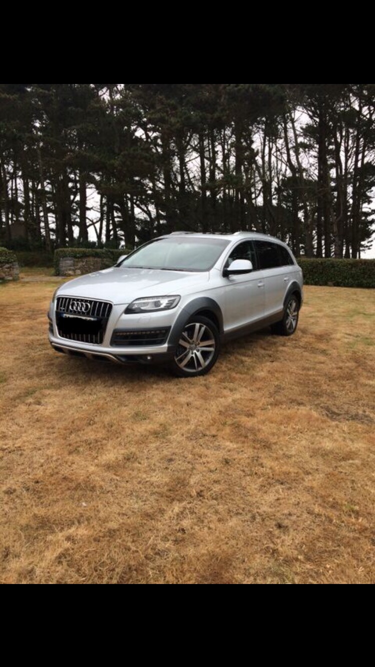

Salut, je te fais le retour d'expérience d'un Q7 V8 Tdi, il appartient à mon beau père mais je connais bien la voiture et j'ai la chance de la conduire régulièrement.
On a été le chercher y a 1 an tous juste il avait 105000kms aujourd'hui il a passé les 150000kms, pas de problèmes car moteur fiable, il y a juste un bras d'essuie-glace qui a cassé c'était surprenant!
Il date de 2010 (facelift) il est donc en catégorie N1 qui permet d'avoir ta carte grise divisée par 2. Il est gris glacier en finition Avus avec le Pack Offroad ce qui change un peu, bien que le S-Line soit magnifique aussi. Il a le toit panoramique et franchement je le trouve indispensable, attention il existe un défaut sur le Q7 au niveau de la gouttière du toit qui peut se boucher et l'eau coule dans l'habitacle...
En ce qui concerne la consommation, à 130km/h tu fais 9,6l/100 ce qui est Super raisonnable et sur un trajet de 1600kms en étant chargés pour aller au ski (à 5+coffre plein+remorque) et en roulant plutôt bien, 12,5l/100kms. Comparé au V6 il n'a pas à rougir et est vraiment plus poussif.
En ce qui concerne la boîte la tiptronic est superbe et c'est celle qui encaisse le plus de couple (point positif si tu veux faire une reprog), reste le dilemme vidange ou pas vidange de cette boite qui n'est pas censée être vidangée comme les autres (s-tronic, multitronic...).
Enfin bien que la finition Avus soit bien fournie en options, je te conseil de vérifier qu'il y ait bien la caméra de recul car ce n'est pas un luxe sur ce gabarit. Pour conclure test de V-max à 270 compteur.
En espérant avoir pu t'aider .

La catégorie N1 veut dire catégorie société utilitaire donc 5 places et donc pollution tout les ans et CT au tarif d'un utilitaire

Les extensions tu en trouve sur eBay mais dans les différentes discussions que j ai croisé la qualité n était pas au rendez-vous , a voir
Apres pour les échappements c est une question de finition
Ceux qui ont le par choc avant avec l insert alu ont les sorti avec un plat je dirai pack off Road mais d autres membres confirmeront

pour les sorties d'échappement c'est suivant finition, ou options choisies.
Pour les extensions, les miennes sont chinoises et j'ai vraiment pas a m'en plaindre, surtout vu la différence de prix chez audi.
Pour les extensions je peux vous vous dire que c'est galère à retirer
J'ai déposé les miennes du facelift pour les mètrent sur le facelift sline
les extensions sont collées au double face 3M sur tout le long plus 2 pointes de colle type colle a pare brise sur les extrémités
