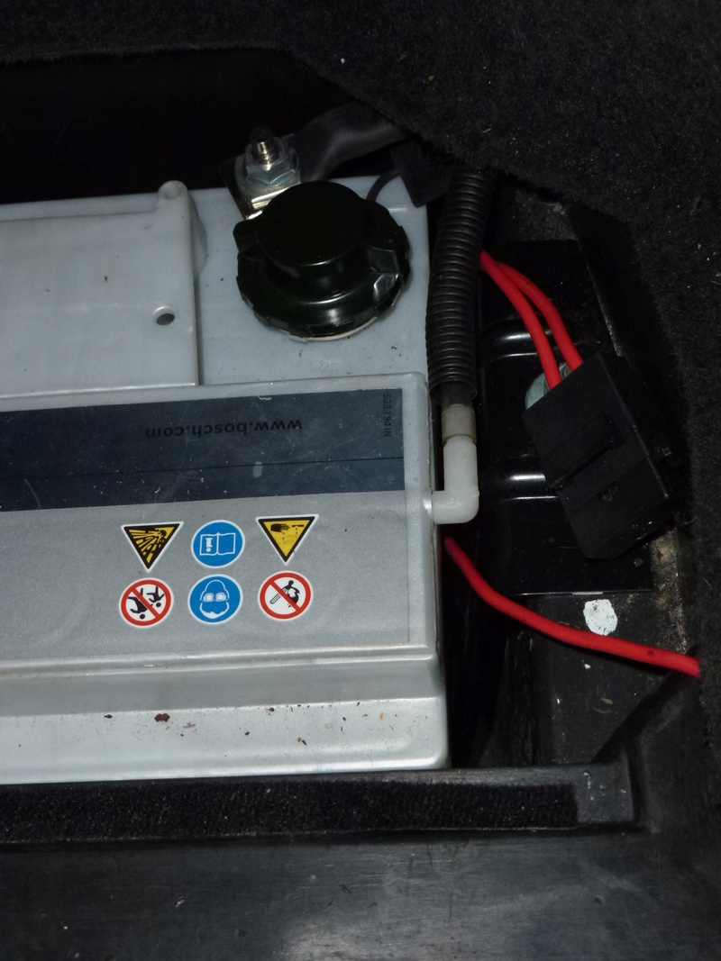

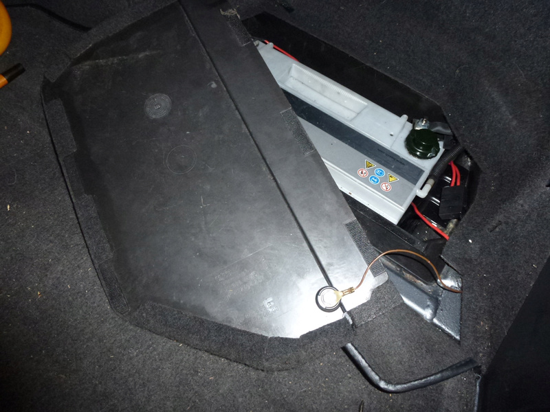

comme tu as l'air de bien connaître l'A8 (1999) j'ai une autre question relative à la batterie que je vais changer pcq hs et là je trouve un tuyau souple dia 8mm env et un fil électrique marron dia 1,5 mm env, qui se baladent !! alors pourrais tu me dire à quoi ils servent, sont ils en rapport avec la batterie et si oui ou faut il les brancher ??
Le tuyau souple doit être raccordé sur un évent de même diamètre situé en bout du dessus de batterie. C'est pour évacuer à l'air libre l'hydrogène qui se forme à l'intérieur de la batterie.
Je pense que le petit fil est simplement attaché à la plaque qui couvre la batterie pour éviter de le perdre ou qu'il se balade !
Ok merci pour l'info Michel très sympa de ta part, donc si je comprends bien la batterie doit être pourvu de ce ce dispositif alors connais tu des marques de batterie qui en sont équipées car celle qui est montée sur ma voiture n'est pas prévue pour, raison pour laquelle le tuyau n'est pas raccordé.

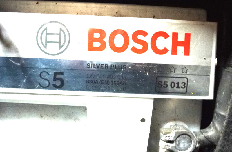

Elle est équipée d'une batterie Bosch Silver Plus, 100 Ah, 830 A au démarrage. C'est le top du top, mais après de précédentes galères, j'ai préféré ne plus mollir :euh: . En voici 2 exemples :

Comme on le voit ci-après sur les clichés, on reconnait la sortie de l'évent sur le quel se raccorde le tuyau de dégazage, le fil qui relie la caisse au plateau qui recouvre le logement batterie, le dessus de la batterie avec ses références :

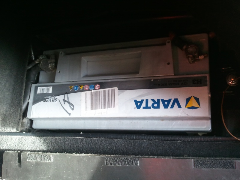

La mienne :
Tiens d'ailleurs le tuyau est pas connecté sur la photo, faudra que je vérifie...

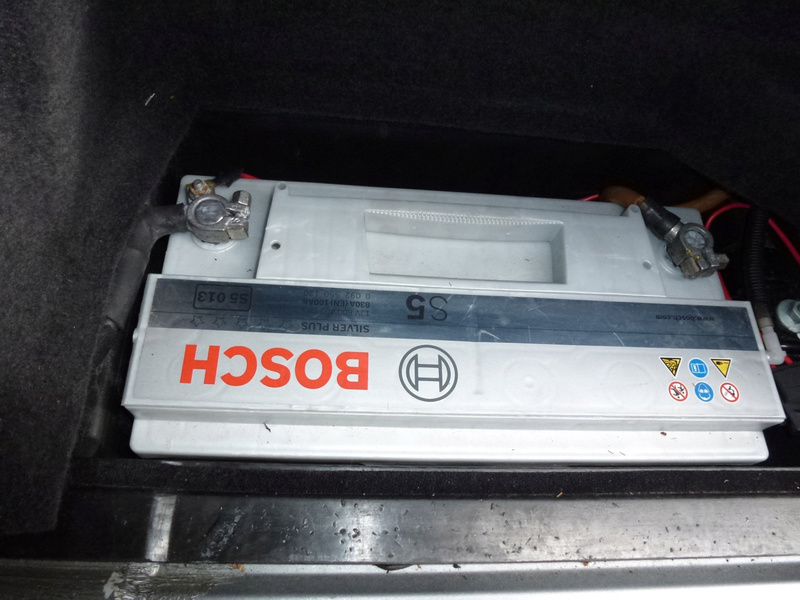

Non, ce n'est pas d'origine. D'ailleurs la photo que je montre de la batterie complète fait apparaître le montage d'origine. Elle a été faite avant que mon garagiste m'installe le coupe-circuit comme on peut le voir ci-dessous. C'est lors de ce montage qu'il a posé le protecteur :
Pas mal l'intégration du coupe circuit

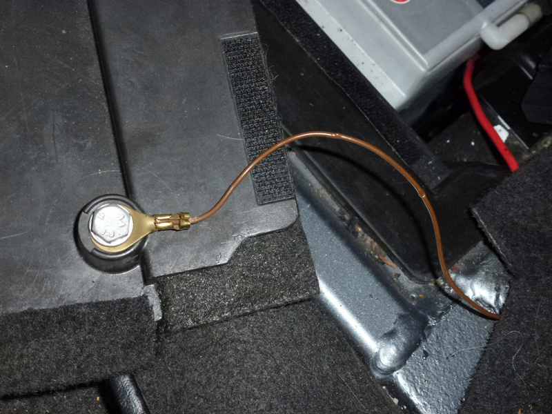

C'est quoi le fil marron qui traîne près de la batterie ? Je vois qu'il est fixé ici.
Sur ma S8, il est relié à rien.
Non, non, dans ma voiture il n'y a rien qui traîne :ripeer: ! Ce fil est fixé d'un côté à la caisse, et l'autre extrémité est boulonnée au couvercle du compartiment batterie. Je suppose que c'est pour empêcher de perdre ce couvercle, probablement par sécurité. Je ne vois pas pourquoi sur la S8 ce serait différent .....
Le fil marron, c'est un fil de masse ... (il est relié aux autres masses dans le coin ARD)
Maintenant moi non plus je n'ai pas compris l'utilité, à part servir de "fil" pour pas paumer le couvercle, ce qui est à mon avis une utilisation un peu "bizarre" d'un fil électrique...
Il faudrait comparer avec ceux qui ont la 2ème batterie auxiliaire (qui est placé au dessus de la 1ère) pour voir comment le câblage est fait.
