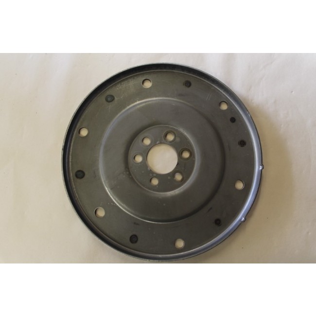

1) Mon véhicule (et surtout avec sa BVA à convertisseur) est-il équipé d'un volant moteur?
2) Dans ce cas, quel est le prix approximatif du remplacement dudit volant moteur?

Il n'y a pas de volant moteur bi-masse sur les boîtes auto. C'est un peu différent, ça s'appel un disque d'entraînement mais c'est mono-masse.
Autre détail, tu ne ressentirais pas les vibrations du bi-masse dans le volant de direction.
Les vibrations du bi-masse en roulant ne sont pas constantes et systématiques, elles peuvent apparaître au lâché de gaz suite à une grosse accélération et repartent dès que tu mets gaz. Certains en ont au ralenti (souvent citées sur TDI).
