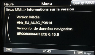

Bonsoir,
Je pense être au bon endroit pour mettre à jour mon Firmware + carte Nav.
Tout d'abord je possède une Audi SQ5 et voici la version complète du logiciel :
HN+_EU_AU3G_P0614
8R0060884AR ECE 6.15.5 (année 2013)
J'ai fait des recherches de mon côté avant de postuler ici, cependant j'ai quelques questions...
Est-ce que je peux passer directement de ma version actuelle à la version : HN+_EU_AU3G_K0942 (je pense que c'est la dernière version) ? Si oui, pour faire cette mise à jour, il suffirait juste de copier le firmware dans une carte SD et faire l'installation ?
Concernant la mise à jour de la carte je pense avoir une version qui date de 2013... La dernière version est-elle bien celle-ci : 8R0051884ED ECE_Hi_R_6.24.2 ? Si oui, comment se déroule l'installation ? En carte SD, DVD ? Est-ce que je dois faire une activation au vag-com (que je n'ai pas...) ? Et je pense être que je dois faire faire une activation du FCS :reflexion: (c'est quoi ?) pour activer la carte, je sais pas comment faire ??
