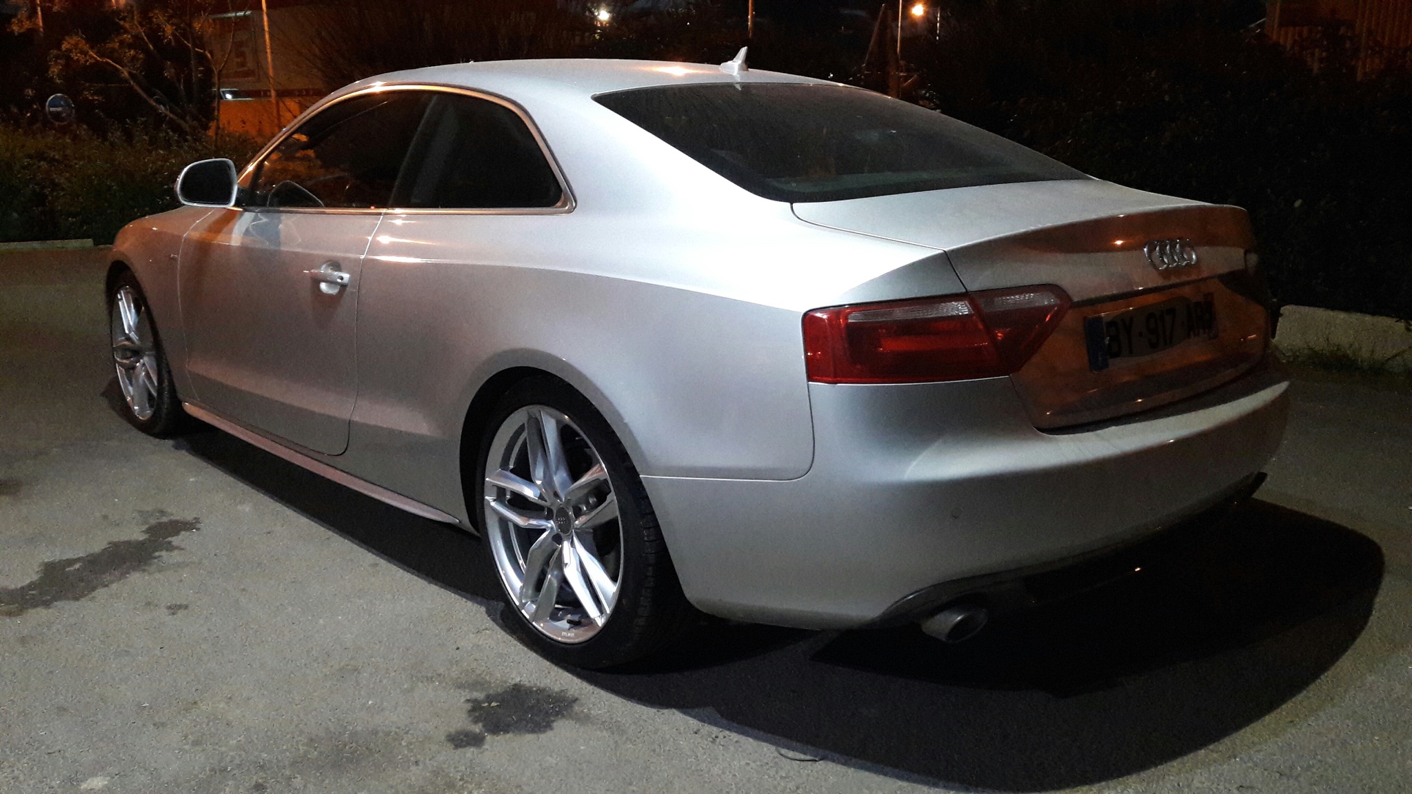

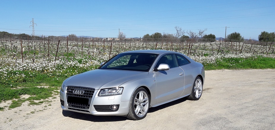

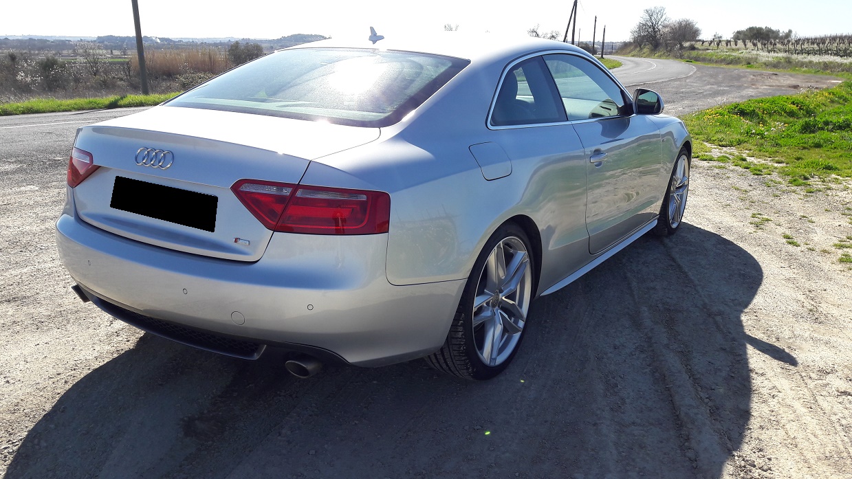

Recues et montees !
La qualité de peinture n'est pas fantastique de pres.
C'est chargé en peinture ou vernis, et ca donne par endroit des effets peau d'orange.
Heureusement que c'est du silver, et ca ne se voit pas une fois en place. J'espère que du coup elles seront bien protégées :)
La premiere impression m'a laissé perplexe. Je trouvais que ca faisait pas 19, branches un peu grossieres niveau epaisseur. Le dessin de la jante quoi.
Et en place, je trouve que c'est parfait. Un côté sport/classe et ca modernise ma A5. Le 19 colle vraiment bien quand on voit rester un peu discret.
Le deport ET25 est impeccable pour moi. C'est pas trop affleurant et pas trop rentrant. Ca fait comme je voulais, c'est a dire typé "origine".
Les caches centraux trouvés sur ebay vont tres bien.
Par contre a aucun moment, on se dit que c'est du 255... c'est pareil que le 245 qui faisait déjà pas vraiment gros.
Globalement, je suis très emballé :) Ces jantes me correspondent parfaitement.
Auto Look Perfect m'ont semblé tres sympa. A l'écoute, disponibles.
L'équilibrage est tres bien. Aucune vibration jusque 120.
Les Nexen SU1 sont tres silencieux et ils assurent tres bien niveau feeling de conduite. J'ai pas eu l'occasion de rouler un peu sport avec pour le moment.
J'en ferai d'autres de jour.

Ce matin,a la lumiere du jour c'est vraiment bien aussi !
D'autres vite fait avec le smartphone. Je ne suis pas phoptographe, ça rend encore mieux de visu.
Ca fera un petit post assez complet de JA 19 en ET25 sur A5 si jamais quelqu'un cherche des infos comme moi plus tard :)
