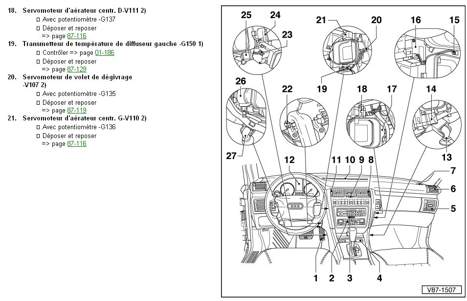

Sortie diag: Potentiomètre dans le moteur d'actionnement du diffuseur central droit V110 et gauche V111, ainsi que potentiomètre dans le V7.
Quelqu'un pourrez me dire où ils se trouvent pour pouvoir les nettoyer, merci

tu es sur de "V7" ? V7, c'est le ventilo de radiateur (refroidissement moteur)
de meme V110 et V111, je ne trouve pas leur correspondance.. :reflexion:
G137 - Potentiomètre dans servomoteur de diffuseur central D
V111 - Servomoteur de diffuseur central D
G136 - Potentiomètre dans servomoteur de diffuseur central G
V110 - Servomoteur de diffuseur central G
voici leur localisation
Merci Burny, cela va sans doute m'aider à trouver ma panne
C'est probablement le servomoteur qui déconne.. J'ai eu le cas sur celui d'arrivée d'air
