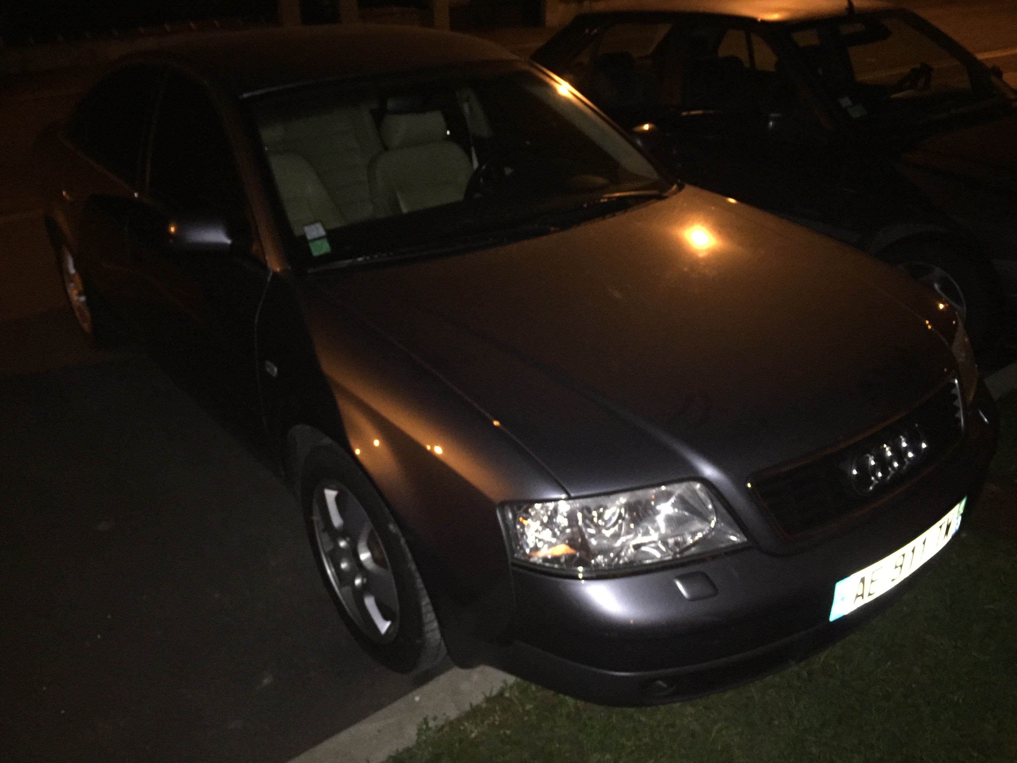

Donc comme marqué dans mon ancien sujet, je ne roule pu beaucoup ou très peu ( 1000km par mois environ ) donc l'utilité du diesel s'en trouve réduite alors je me sépare de l'A4 B5 pour cette A6 C5.
C'est le moteur de la S4 B5 ( un V6 2.7 Biturbo ), elle fait d'origine 230ch et 310Nm dû à une bride sur le calculateur pour ne pas concurrencer la S4 et forcément, elle n'a pas son châssis.

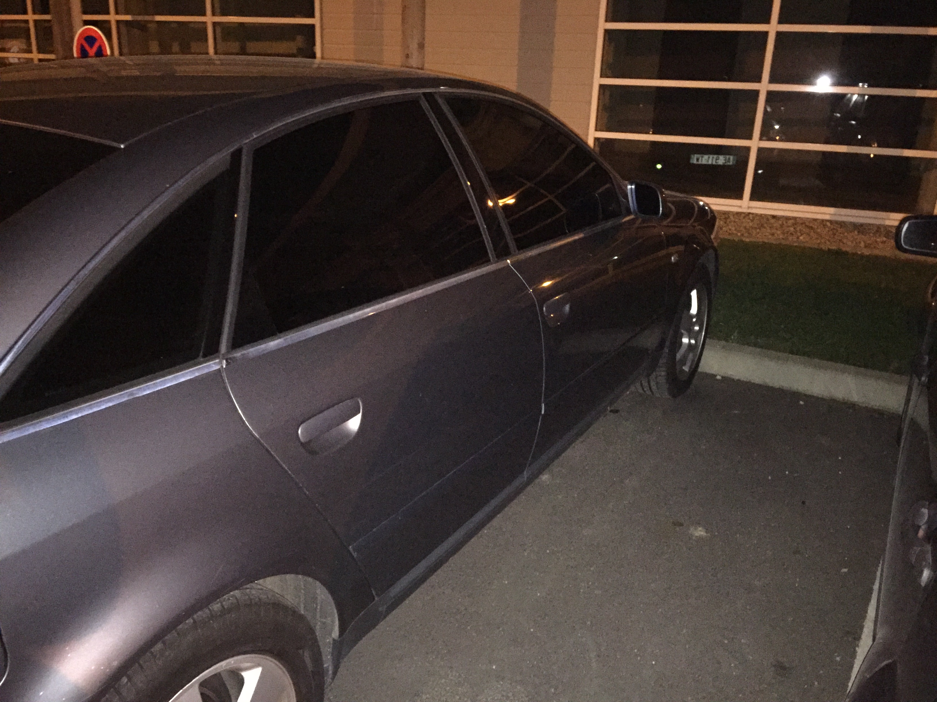

C'est une quattro et ma première quattro ( j'avais jamais conduit de 4x4 avant ). Elle a 160 000Km et ai très propre pour son age, intérieur comme extérieur.

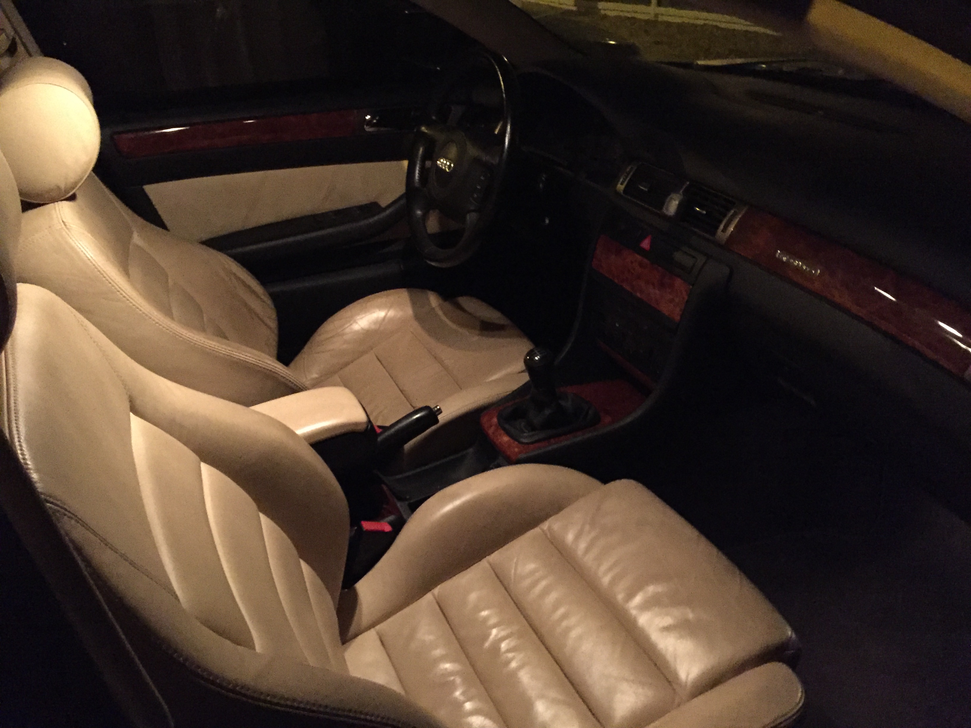

A l'extérieur on a une peinture gris/métal avec un léger enfoncement au niveau de la trappe à essence et à l'intérieur, un cuir beige qui a un peu vécu mais qui est très propre !

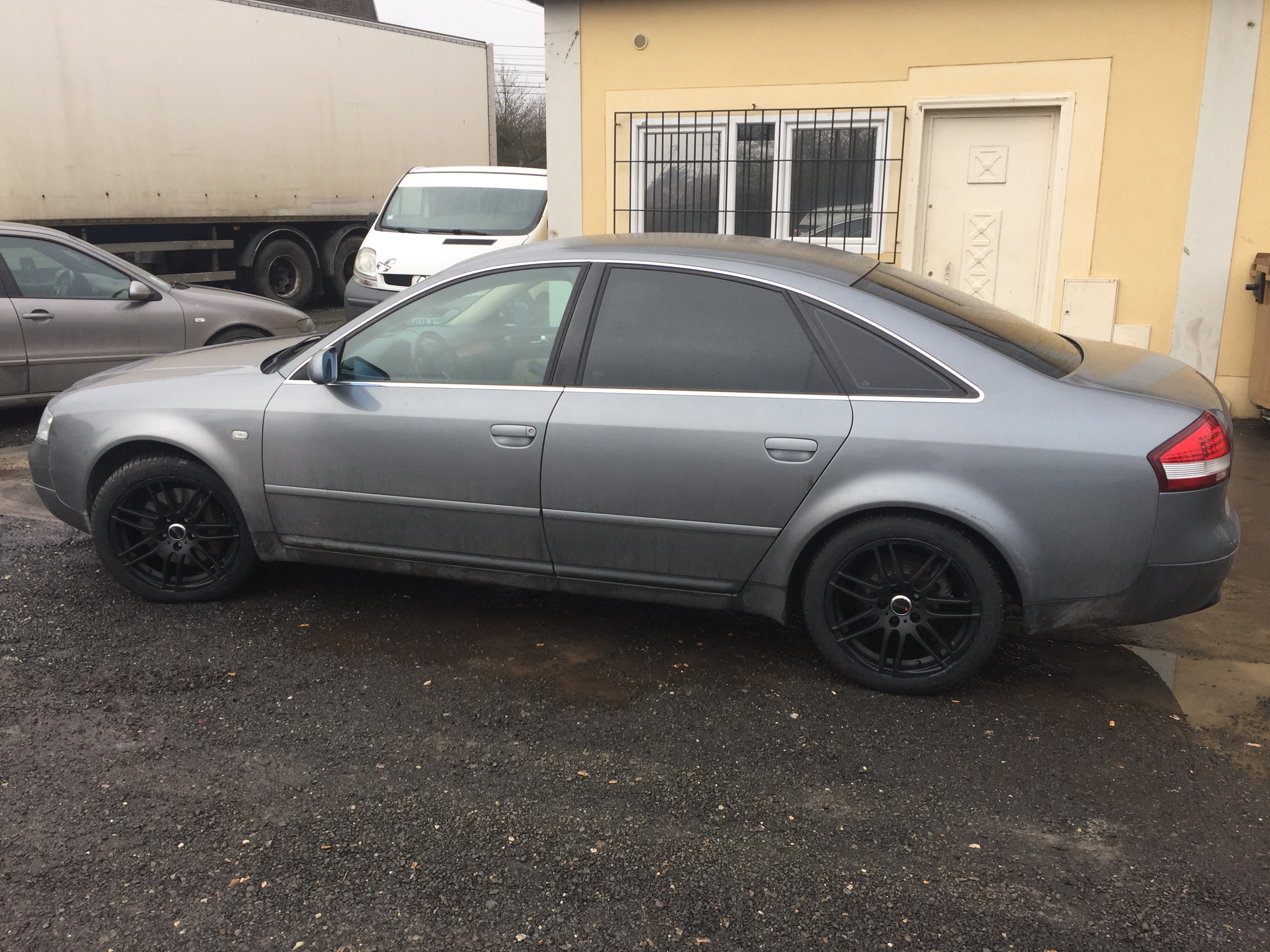

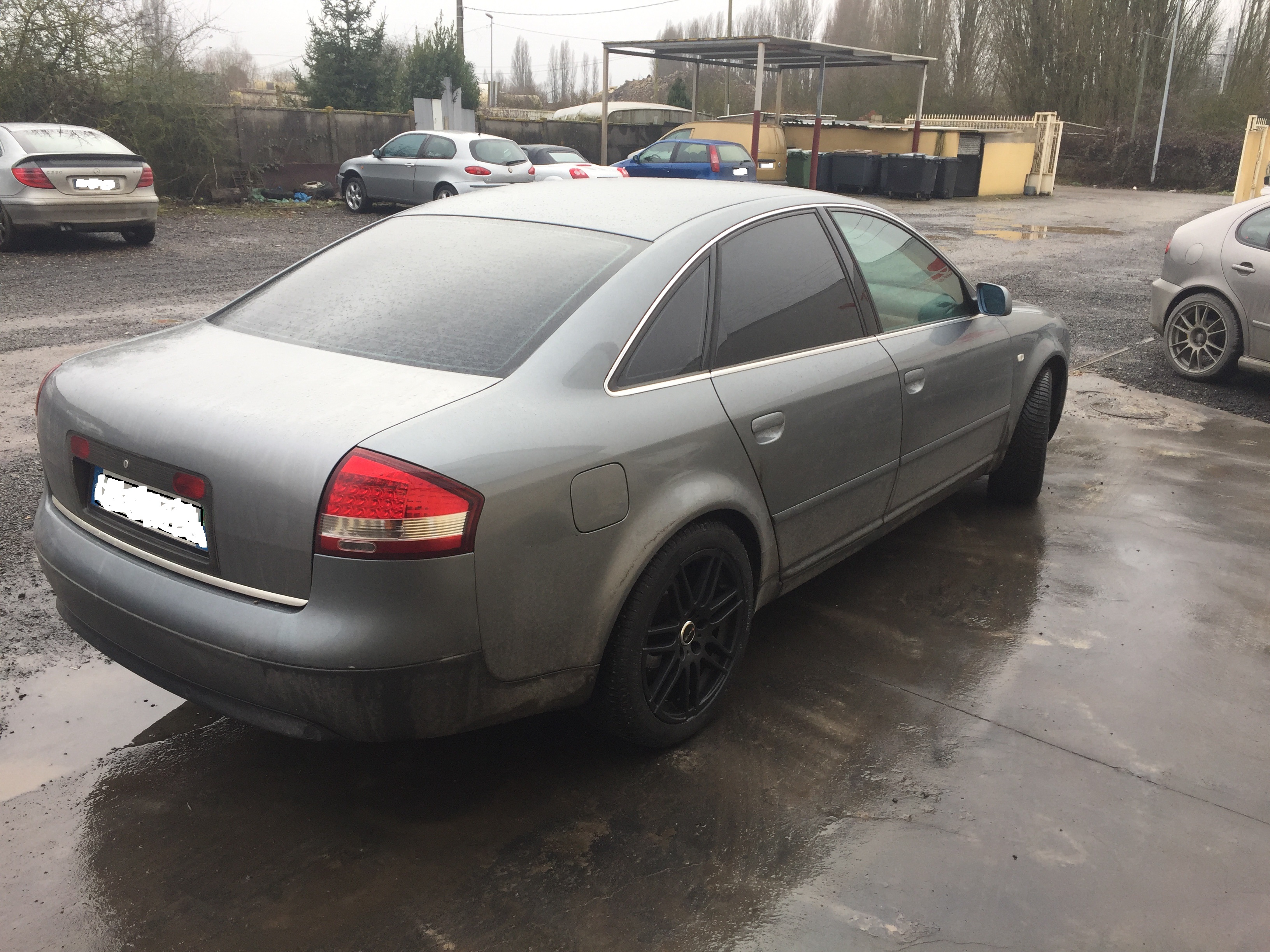

Je devais changer ses pneus et avec le peu de route que je fais et surtout de manières aléatoires, je voulais un pneu " passe partout " et je suis donc tombé sur les Crossclimate qui m'ont vraiment étaient conseillés.
Je m'étais donc mis en quêtes de ces pneus mais hélas, ils n’existaient pas dans mon indice de vitesse pour ma monte ( 215/55 R16 94 Y(été) ou W(hiver)). Il n'était qu'en V et en plus super cher ( 140€ )
Le seul moyen d'avoir du W était de passer en 17" avec des 225/45R17 94 W. J'ai donc commander mon pack jantes + pneus sur LD prestige ( avec les anti vol offerts ) merci Audi-passion !
Je me fais livrer en garage pour qu'on me monte le pack ( je suis une feignasse quelques fois ) et là, ptit soucis d'étriers avant, les étriers sont trop gros, il faut des cales de 5-10mm.
Après avoir mis ces fameuses cales et les roues en place, ça donne ça !
Je trouve que ça rend pas mal même si je sais que certains ici ont HORREUR des jantes noires.
Au niveau des pneus, ils sont vraiment extra, très bonne accroche (même quand la route est grasse), très peu de bruit bref... RAS !

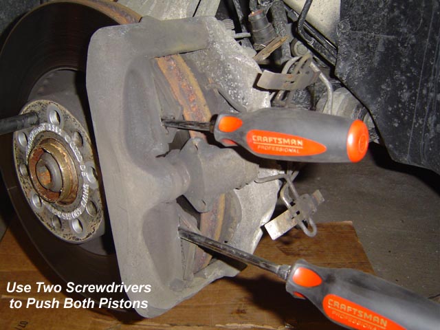

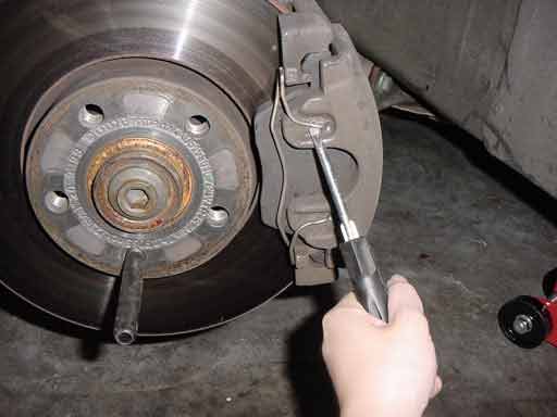

Pour les curieux à propos des étriers avant :
Si pour les roues arrières il n'y avait aucun soucis de montage, pour l'avant il y en avait une petite...les étriers !
La jante ne passait pas sans cales, lors du serrage la jante allait en butée contre l'étrier empêchant sa rotation.
J'ai vérifier et les étriers sont bien d'origine ( aucun doute là-dessus ) mais il y a 2 tailles d'étriers avant pour les A6 C5 ( la mienne était l'A6 C5 V6 2.7 Bi-Turbo de 2000 étant équipé des HP2)
The D2 A8, C5 S6 & 4.2L A6, C5 AllRoad (2.7T and 4.2) and B5 S4 used the HP2's through out their entire production run. The 2.7T A6 only used them for the first 2 years, Audi switched to the single piston locked caliper on the 2.7T when they introduced the face-lifted models. Not sure why, perhaps they determined that the single piston could apply more than enough clamping force that in conjunction with the large discs and pads it produced the same stopping power as the HP2 in simpler product?
Source : http://www.audiworld...s-line-2818410/
Je vous mets 2 photos pour clarifier la situation (En haut, des standards, en bas les miens des HP2 )

Salut Valentin, effectivement les phases 1 ont des étriers à 4 plaquettes alors que les phases 2 sont en simple piston à 2 plaquettes.

Pourquoi ne pas avoir monter du 235/45/17 ?
Ce serait plus adapté pour passer toute la cavalerie au sol.. :-)
Hello,
De plus le 235/45r17 correspond au 215/55r16. Le 225/45 est trop petit en diamètre...
Salut François,
ça va faire longtemps :)
Oui oui elle marche très bien du feu de dieu ! Juste du consommable comme d'habitude !
Ha oui vous avez raisons, j'étais parti sur une base en 205/55....quel imbécile ! :MdrDevil:
Bah c'est légèrement plus petit, j'ai 8 mm en moins au diamètre !
tant pis, ça sera pour la prochaine :tcon:
