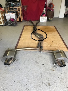

Si, c'est l'x-pipe
Chouchou , ce n est pas l xpipe
L xpipe ou hpipe supprime tes silencieux inter ......
La confiance règne ........ <_< :sweat: :cop:
100% d'accord avec Titirs :moto:
Je parlais de ce silencieux inter :secret: en général, le X-pipe est au milieu de la ligne...

Alors pourquoi le mélange des flux avant le silencieux intermédiaire ?

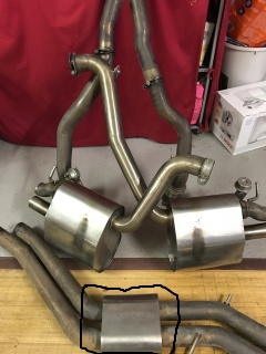

Voila une ligne HMS sans X pipe tapette... (sans jeu de mot)
http://forums.audipassion.com/topic/159967-ma-rs4-b8/page-4
mais je peux encore me tromper...
Oui c est celui que j ai commande à double pour le monsieur du post en question
Pas de x pipe, il doit être en mieu et place du silencieux intermédiaire
Par contre bizarre ton x après le collecteur !!
Ce bout la n'est la Xpipe HMS ?
Ya pas forcément mélange de flux... (à ne pas sortir de son contexte😏)
Un seul des tubes doit être grugé 🤔

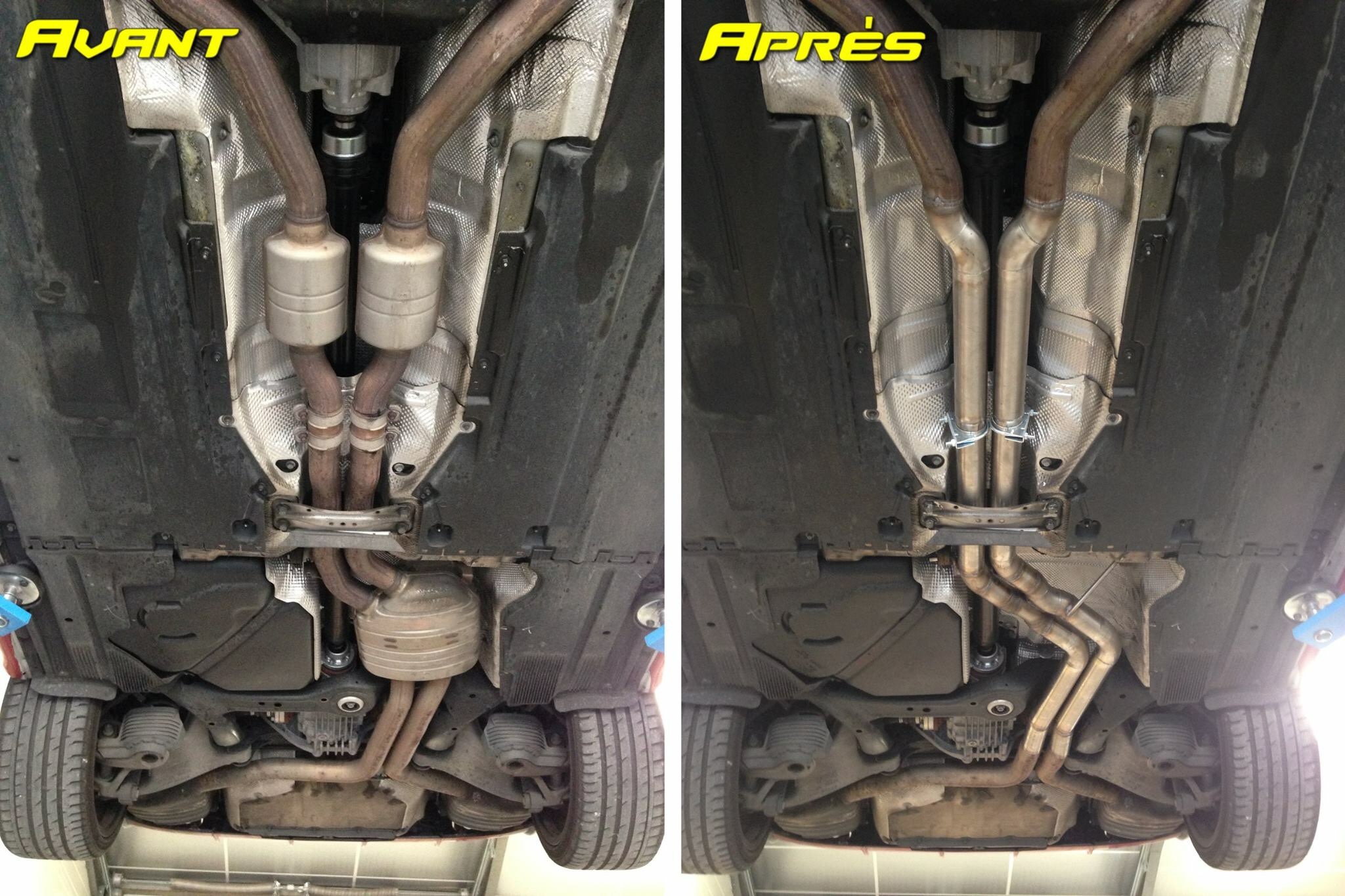

Voilà ma ligne avant en sport et après les modifs. Intermédiaire suppr et xpipe comme le HMS que tu as. Silencieux sport origine et valves origine shuntées.
Sans détour!
Le x-pipe améliore grandement le son peu importe sa position (en tout cas sur le 3.0tfsi).
Je pense en faite qu'on ne petit pas comparer ! La config avec suppression de l'inter sur le 3.0 est insupportable..
Il a le hms donc tout virer en gardant le silencieux hms ca va etre inroulable au quotidien !!
J ai trouvé que le xpipe sur la ligne hms en suppression du silencieux central nuis au confort. Sur autoroute valve fermée il y a une résonance désagréable. Raison pour laquelle je ne l avait pas fait poser
Sachant que la valve s ouvre vers 3000 trs de toute manière, y a de quoi réveiller les morts
Déjà en hms standard, les occupant arriere ne s entendent plus parler entre eux et encore moins avec les passager avant !! Moi j aime ce sond mais pas tout le monde dans la voiture si tu prévoi une familiale

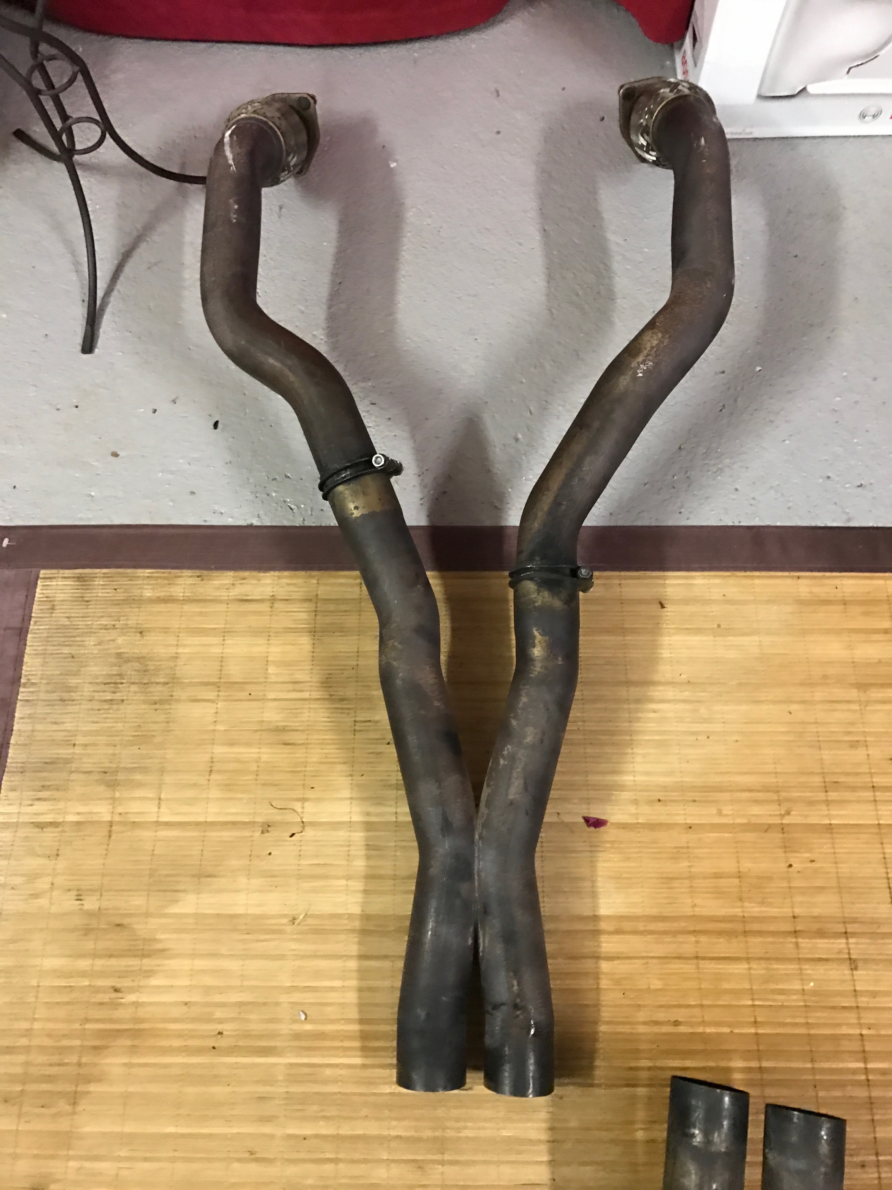

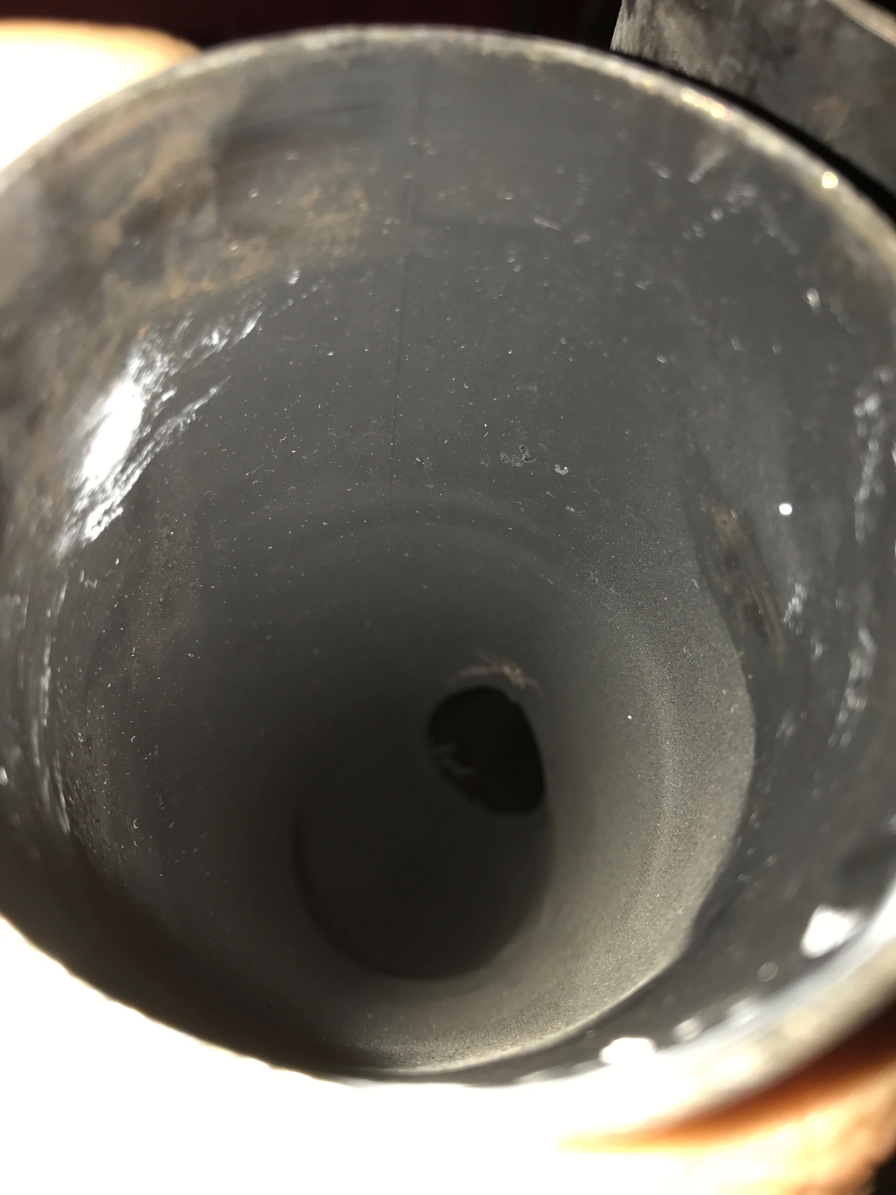

M'sieur cricri tu nous montres ses entrailles?
Tu voulais cette photo ?
Oui cricri!
+1 Zeko tu avais raison !
Bon bah ça donne encore plus envie d'entendre ce que ça donne ! 😮
Je suis très étonné de lire que le x-pipe augmente les résonances sur le 4.2 car sur le 3.0 ça diminue celles-ci et améliore énormément la tonalité de l'échappement.
J'ai en effet testé sur ma voiture les config suivante:
-suppression inter en tube droit, le son est très fort et rauque vraiment pas joli ça drone à mort.
- intermédiaire inox avec tube droit à l'intérieur, niveau sonore c'était moins fort mais toujours très rauque ça donnait presque l'impression d'avoir un 4 cylindres !
- intermédiaire inox avec x-pipe interne, ça a transfiguré la tonalité et je retrouve le son bien métallique et aigu du 6 cylindres. En plus j'ai fait modifier les silencieux arrière d'origine avec pose de clapet dans le même genre que vos rs4.
Tout ça pour dire qu'on ne peut pas comparer les échappements entre S4 et RS4 au vu des moteurs totalement différerent !
