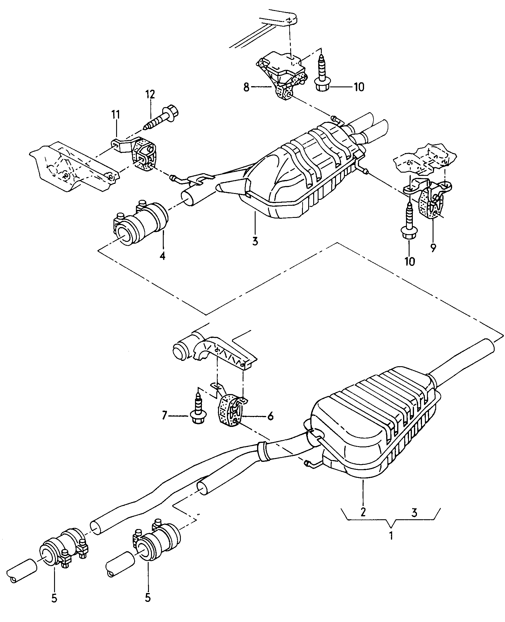

Du coup montage ok, un bon coup de brosse métallique sur les surfaces à emboîter, du mastic sur les surfaces mâles et femelles et de vrai raccords dignes de ce nom!!!
Repère n°5, j'ai zappé la photo... :sic:, support à diamètre variable, super facile à poser et efficace!
Résultat bienvenue dans le monde du silence Audi!

Je change les 2 silentblocs de ma gamelle arrière car ma ligne est trop basse, j'ai (encore) accroché mon échappement ce week end... après ça ma ligne sera opérationnelle!
