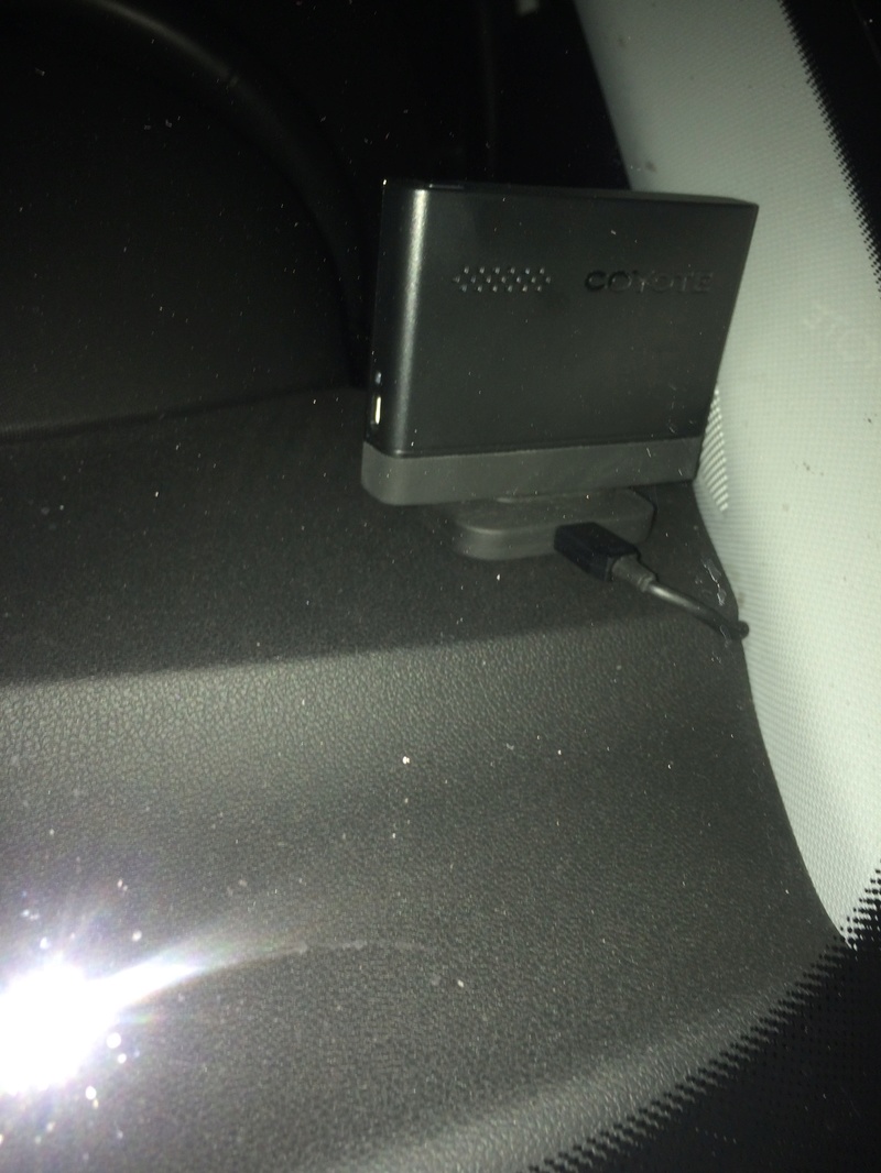

- L'Urban Sport étant dépourvue d'aide au stationnement, j'ai installé une caméra de recul s’affichant sur l'écran du RMC

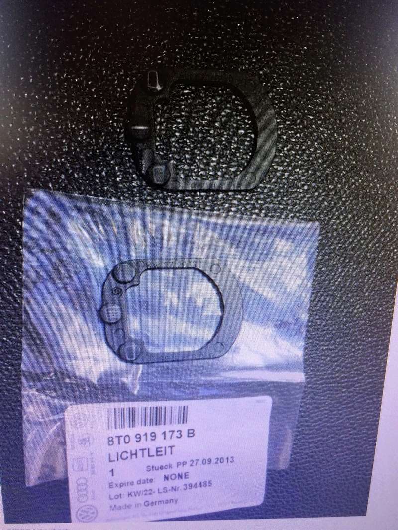

  • Installation cette semaine les rétros dégivrants en suivant le tuto ci dessous:
http://www.audi-sport.net/xf/threads/retro-fit-heated-mirrors-install-guide.175308/#post1740795
C'est pas trop compliqué par contre j'ajouterais ceci au tuto:
il faut:
- verre dégivrant pour rétro passager : Réf Oscaro : 0301837 à 12.62€
- verre dégivrant pour rétro conducteur : Réf Oscaro : 0301838 à 16.33€
-1 câble pour avoir le bon pin pour le connecteur dans le boitier de porte ref : U000 979 009 ( on le coupe en 2 pour faire les 2 portes )
- Cache pour bouton de réglage de rétroviseurs : 8T0 919 173 B
( les deux dernière ref m'ont coûtées moins de 10€ chez le concessionnaire.)
Voici une photo du "cache" 8T0 919 173 B dans on emballage, comparaison avec celui d'origine au dessus, pour comprendre l'utilité de ce truc ;)
Et bonne nouvelle çà fonctionne à merveille ! :sol:

- Câblage sur contact du Coyote Mini avec Dock de charge:
Désolé pour la qualité médiocre des photos...

Bon , n'ayant toujours pas réussi à trouver le plafonnier LED oem sur Ebay pour le moment du coup je passe à autre chose ..
