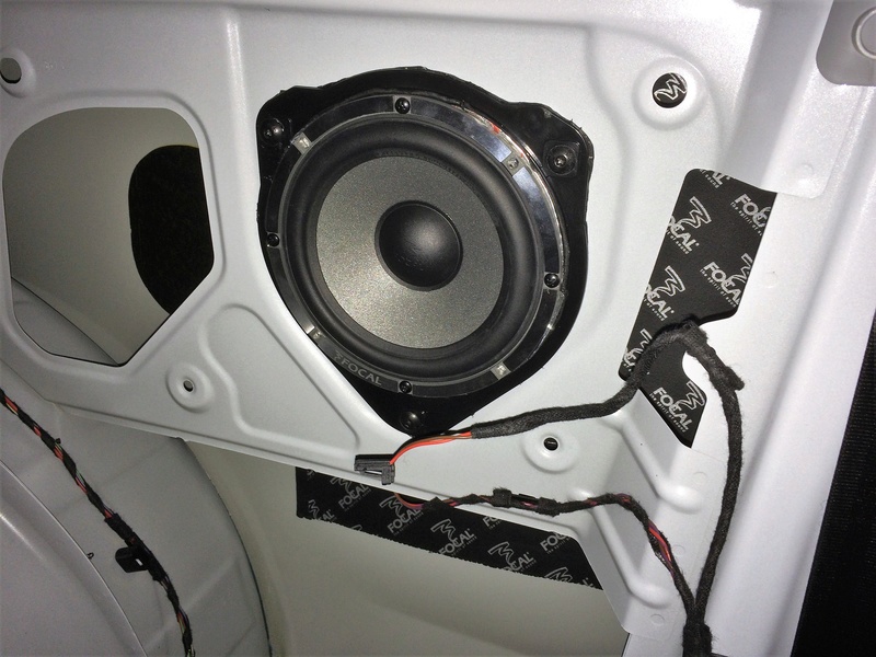

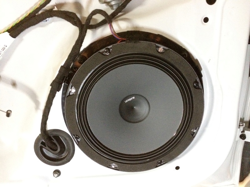

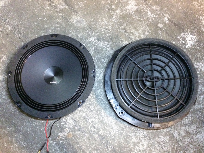

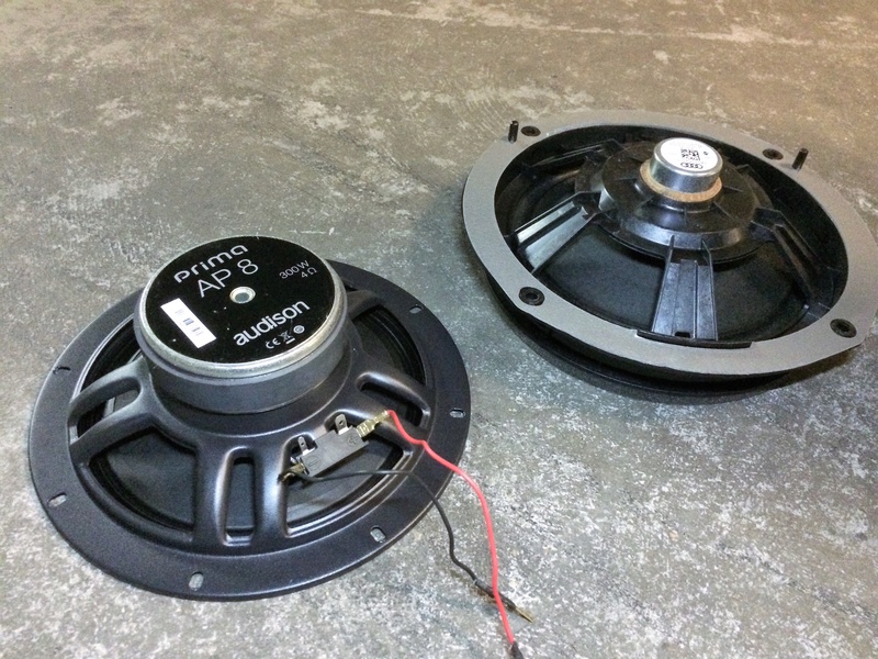

Concernant les HP:
A l'avant les AP8 AUDISON, vont du tonnerre même si pour le moment ya encore un long rodage à faire...
Par contre à l’arrière, les sorties doivent êtres filtrée par le RMC car impossible d'obtenir une fréquence inférieure à environ 120Hz~100Hz, bref pas de basses, on amoindris juste le risque de saturation....
Sincèrement déçu sur ce point; si j'avais su je me serai abstenu pour l'AR...
Voici les photos du montage des HP Av+Ar :
Les Hp Avant en 200mm : AP8 vs OEM

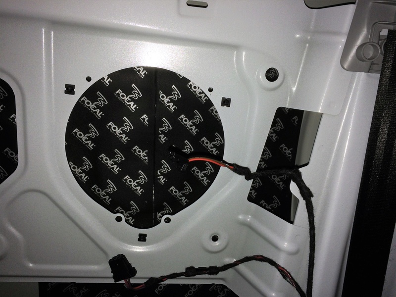

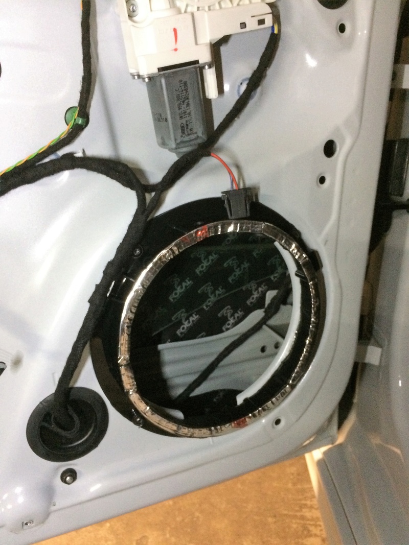

L'entretoise et l'isolant phonique dans la porte AVG:
Avant pose de l'entretoise dans le panneau ARG:
HP Audison AVG installé:
HP Focal ARG installé:

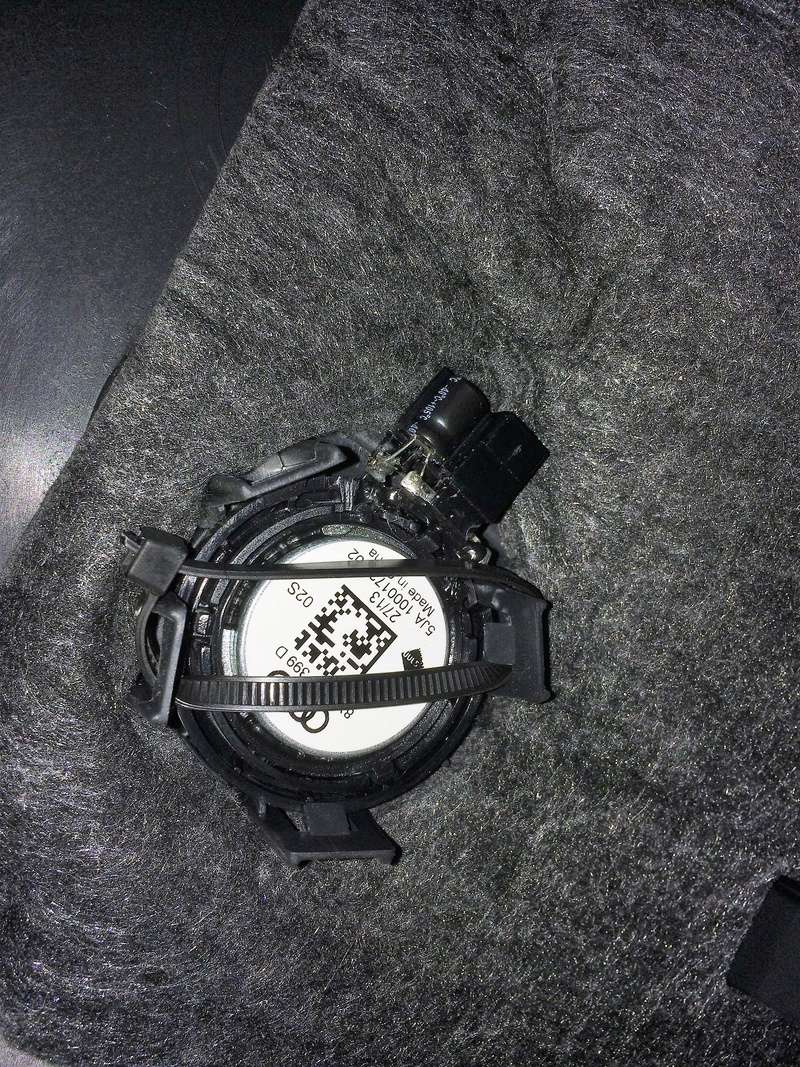

:secret: Et pour finir, voici comment ils fixent les Tweeters AR dans les A1 3 portes en usine chez AUDI :
:nawak: :malades:

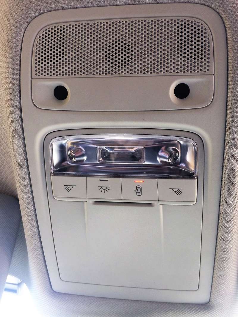

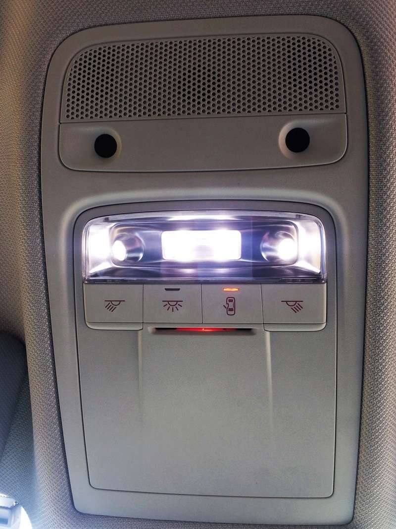

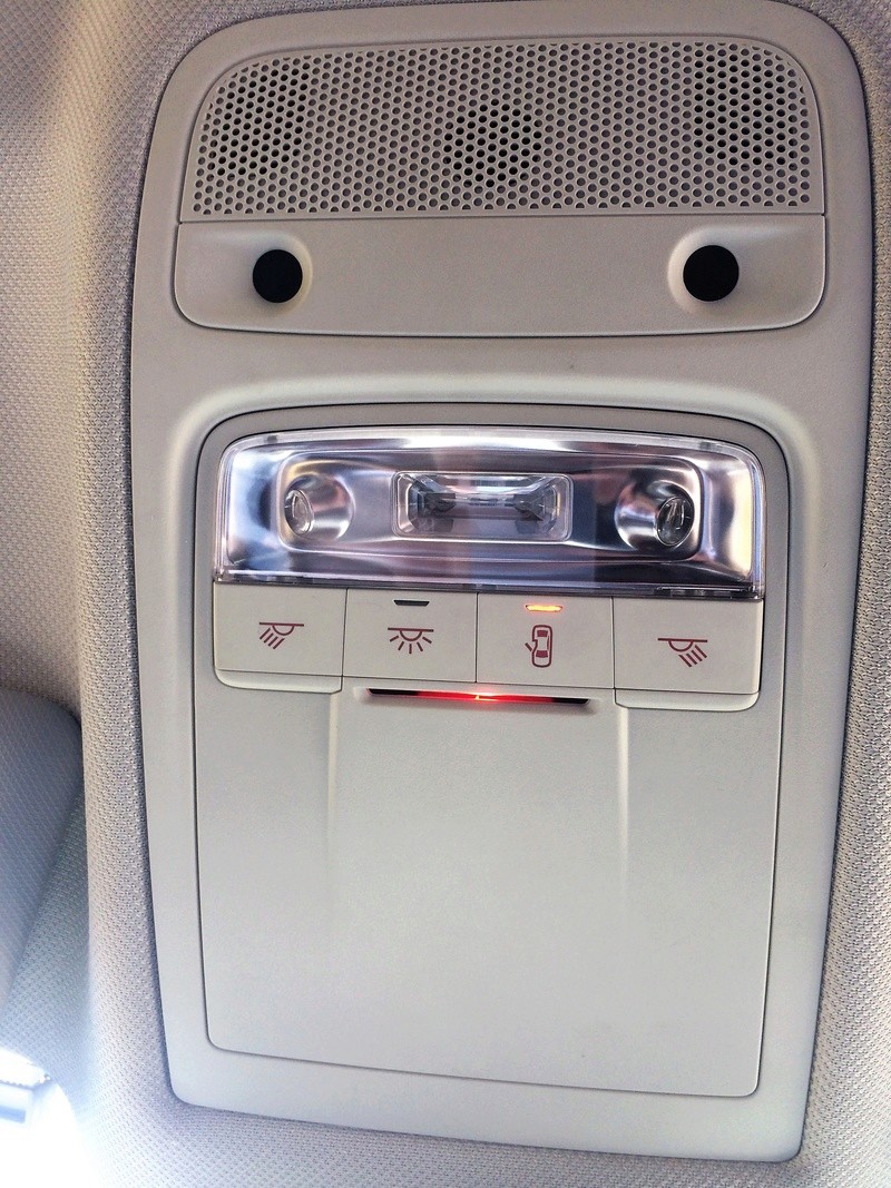

Le plafonnier est arrivé ce matin, et je l'ai monté ce midi , les photos:
en mode"nuit" avec l'éclairage d'ambiance :
en mode"nuit" avec l'éclairage d'ambiance et les portes ouvertes :
Beaucoup mieux qu'avant :roi:

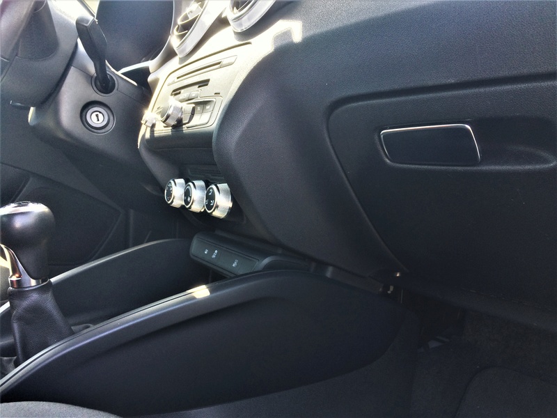

La poignée de boite à gant ALU installée en 45 secondes vendredi soir :

Sinon petite question, pour le montage du plafonnier, est-ce un montage "plug and play", ou y a-t'il des modifications à effectuer ?

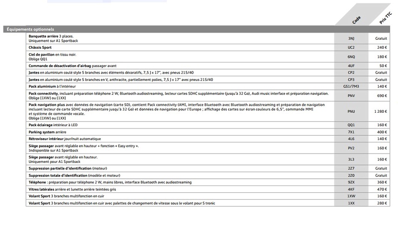

C'était une série limité en 2013 pour dopper les ventes avant le restylage de fin 2014, basée sur une ambiante avec un kit carrosserie Sline. sachnat que sur cette finition "limité" , le choisx des options était lui aussi très limité: pas d'aide au stationnement avant possible en option par exemple...
Liste des option dispo sur Urban Sport:

Pour le plafonnier, on peux pas vraiment dire que c'est P&P, il suffit juste de déplacer les PIN du connecteur du plafonnier halogène, pour connecter le plafonnier à leds avec l'éclairage d'ambiance. Bref l'histoire de 20 minutes tout compris.
Je m'était fait un schéma griffonné sur un bout de papier, il faudra que je refasse un truc propre afin de partager l'info :roi: .
Mais si tu en as besoin j'ai ce qu'il faut ! ;)
Merci pour les compliments, çà fait toujours plaisir ! :D

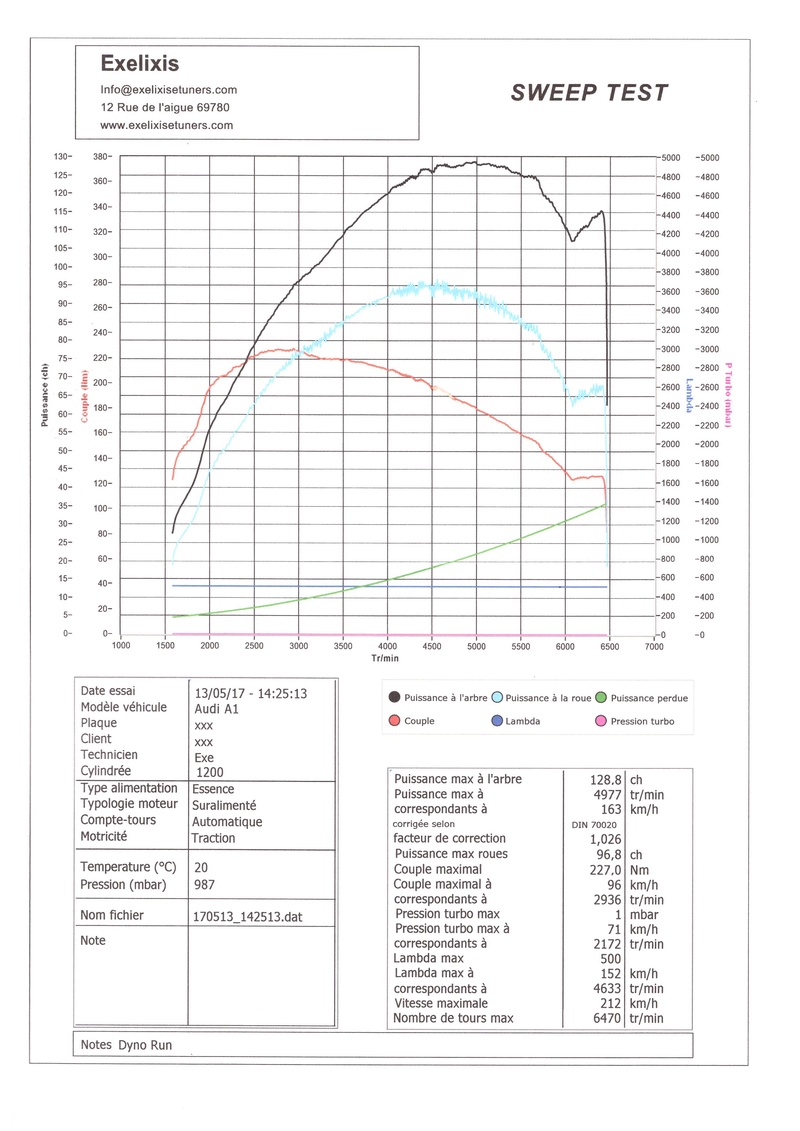

Sinon passage au banc suite à la remap faite en décembre ( il était temps me direz vous !) , voilà la courbe:
Étonnant ce qu'il se passe à partir de 6100trs/min non !?

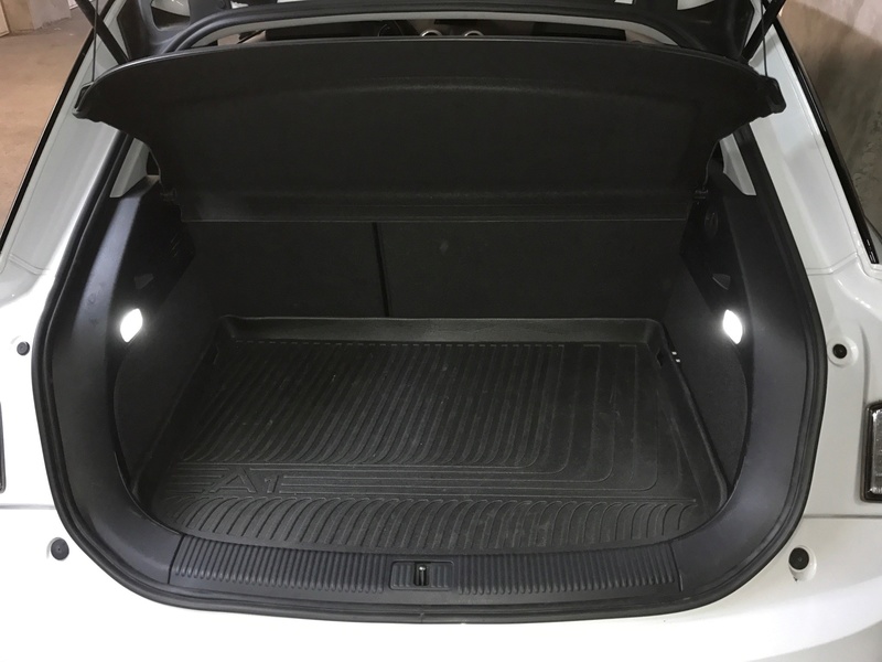

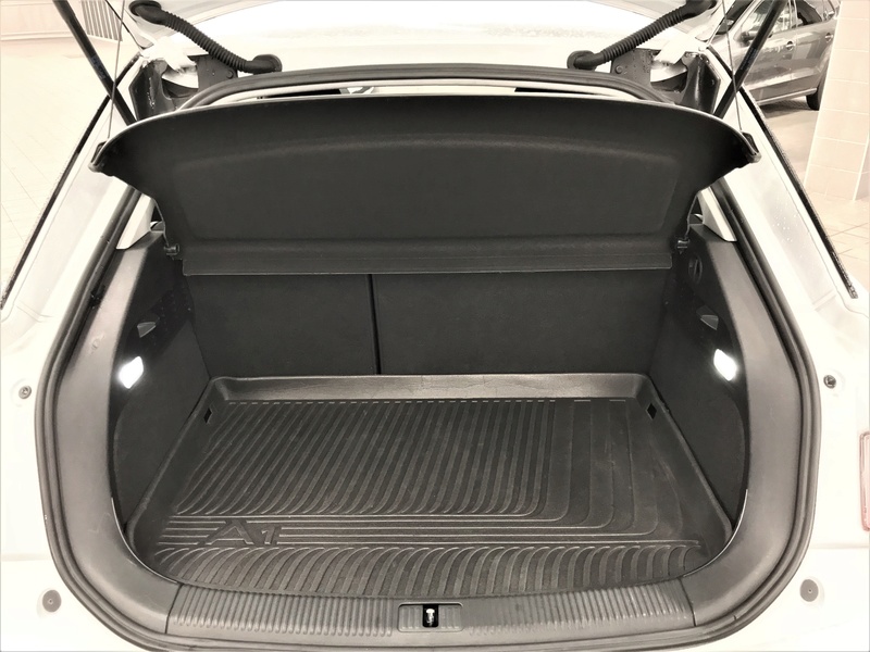

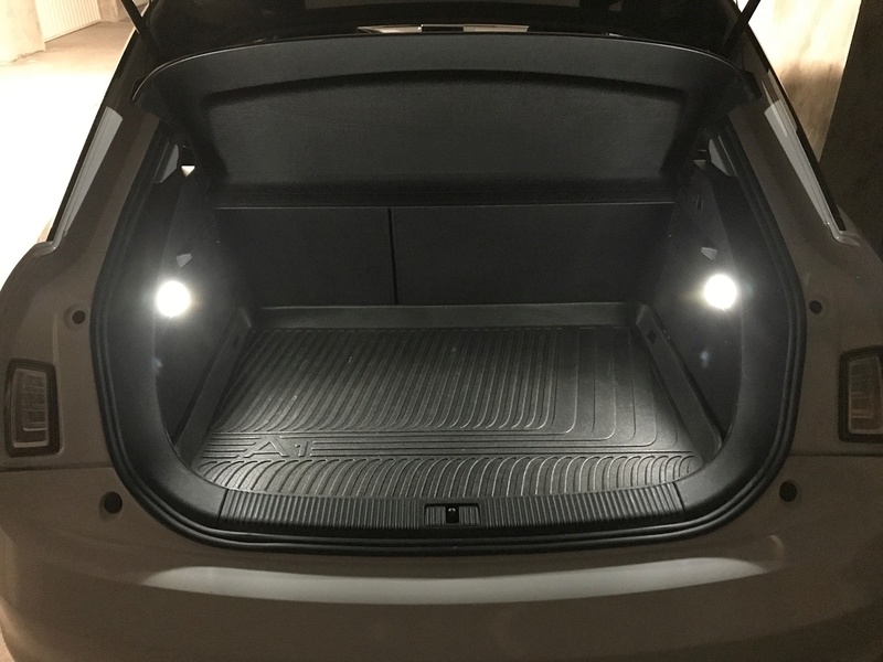

J'ai pour projet de rajouter un second éclairage dans le coffre, coté gauche, donc j'ai acheté le meme qu'à droite:
ref 4B0947415A pour 13,91 € HT.

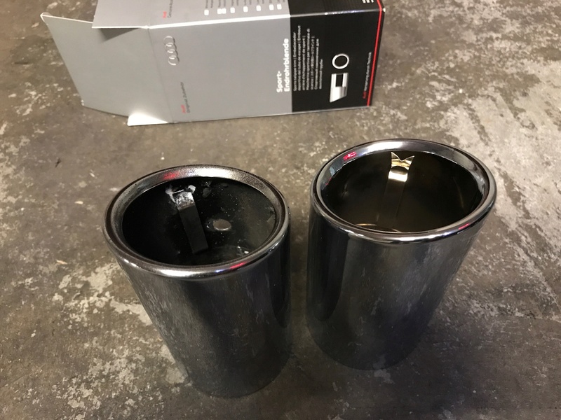

J'ai aussi pris un embout d’échappement neuf car le mien était bien attaqué meme apres avoir tenté de lui re-donner un coup de jeune à grands coups de paille de fer et belgom chrome... La couche de nickel était visible sous le chrome, donc trop tard..
Ref embout Chrome : 8P0071771 au tarif de 54€ HT
Differences entre l'ancien, à gauche et le neuf à droite:

1- le double éclairage de coffre :

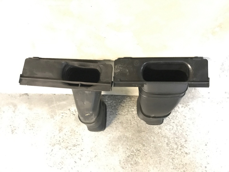

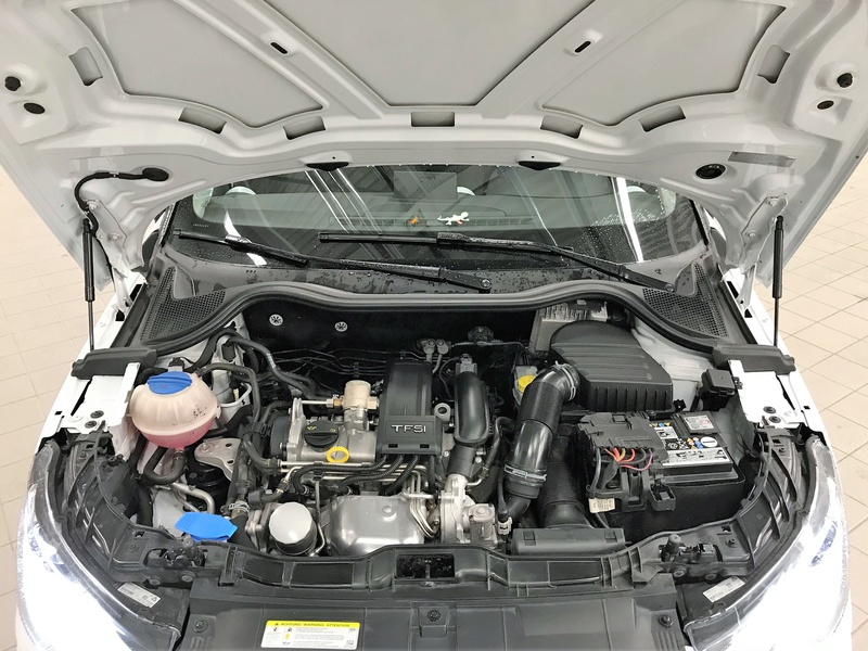

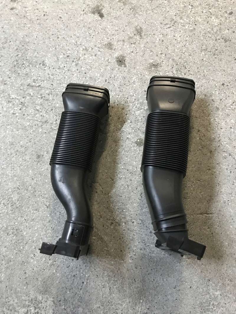

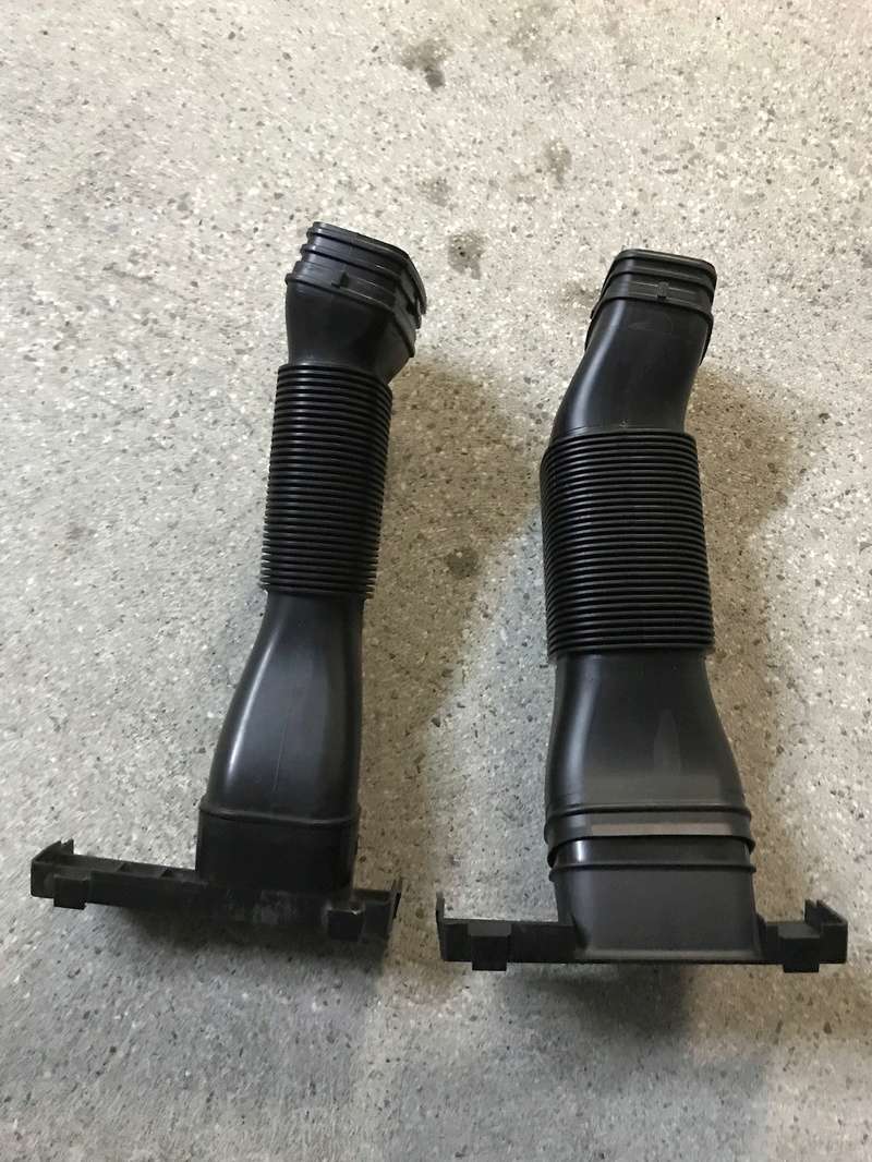

2- le remplacement du tube d'admission par le modèle du 1,4l 185ch :
A gauche celui d'origine du 1,2 et à droite celui du 1,4 185

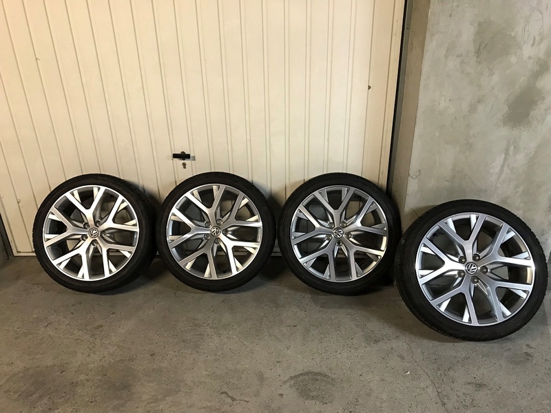

3- j'ai fait un coup de fusil sur 4 roues d'origine de Cross polo en 17' avec les 4 continental tout neuf, les jantes sont impeccables sauf une qui à un petit coup sur la partie peinte en gris (la deuxième jante sur la photo suivante), le tout avait moins de 3000km après la livraison de la polo en concession..
Du coup j'ai revendu mon pack tôle hiver en 15' et mit 4 Nokian WRA4 Hiver sur les roues d'origine Audi pour l'hiver, et je gardes les VW avec les Conti pour l'été

je me permet de t'écrire au sujet du rétrofit que tu as fait sur ton plafonnier ! AP-Smiles_u1F60A.png
Ayant eu une A1 8x, A3 8v toutes deux équipées de l'option je ne me suis jamais posé la question..
Toutefois, je cherche à équiper mon S3 8V qui a le plafonnier halogène, seulement les branchements sont totalement différents entre les deux dômes (halogène et led).
Comment as tu procéder ?
j'ai entendu qu'il fallait tirer un second +12V depuis la boite à fusibles, seulement beaucoup on eu des soucis avec le plafonnier qui s'est mis à clignoter moteur tournant... AP-Smiles_u1F61E.png
Avant de me lancer dans cette usine à gaz, j'aimerai ton avis, car je vois que ça a fonctionné à la perfection sur ton A1 ?
Merci
Non ya pas de fil à retirer ! En tout cas sur l’A1..
il suffit d’inverser la position des fils sur la cosse du nouveau plafonier
Voilà le schéma griffonné rapidement à l’époque
