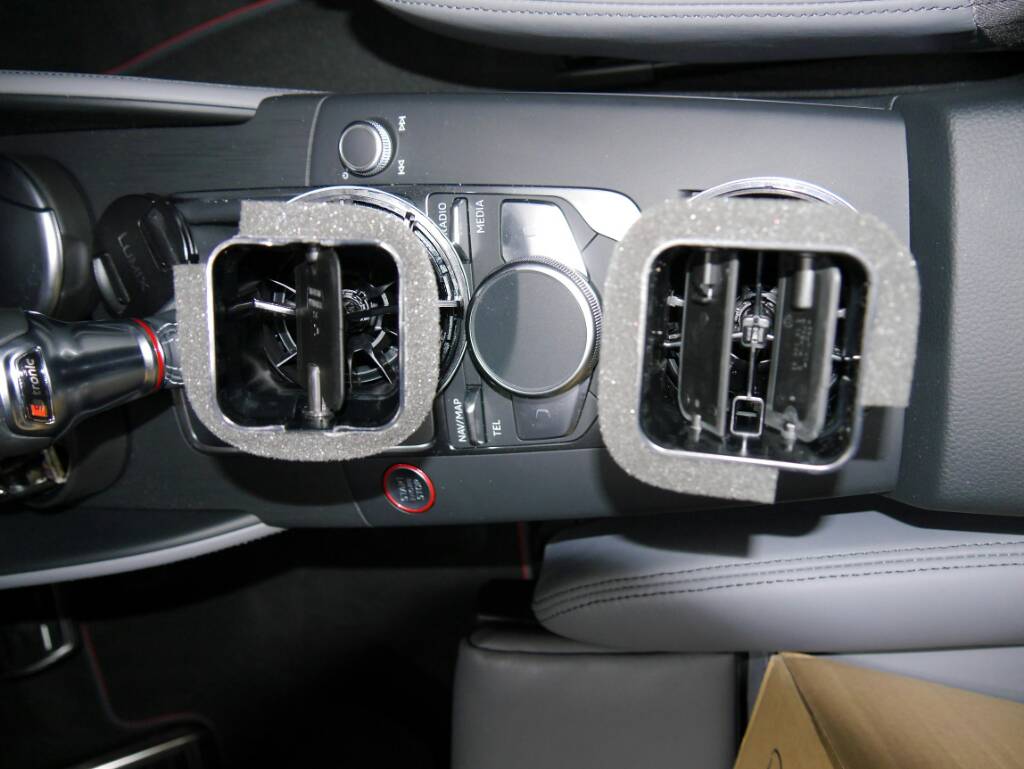

Et voilà les photos promises, même si elles ne sont pas de super qualité (prises en sous-sol)
Tout d'abord, mon outil magique dont le manche a été rudement efficace pour enlever les aérateurs

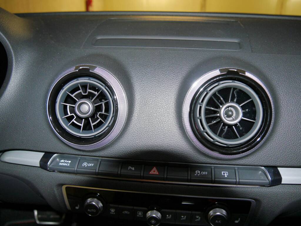

Ensuite, le nouvel aérateur vu de profil... Venant d'une 1.6 l Tdi...tout fout le camp, je sais...

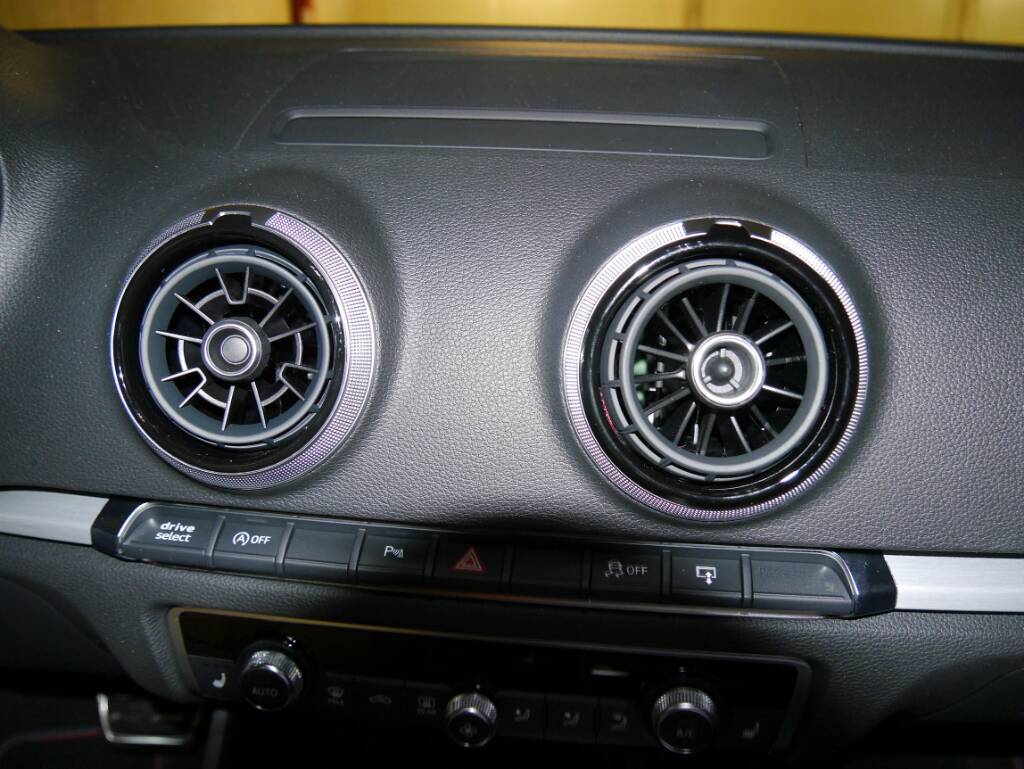

Et ensuite vu de l'arrière (fl à gauche et pré fl à droite)
Ensuite le trou une fois l'aerateur enlevé du tableau de bord (je me demande à quoi sert le bidule vertical...)
Et le résultat, ancien aérateur fl à gauche et nouvel aérateur pré fl à droite dans les 2 positions possibles
Voilà, le changement ne transfigure pas le tableau de bord comme je le disais avant mais les nouveaux (i e, pré FL) sont nettement meilleurs que les aérateurs FL (meilleure sensation au toucher, et ils ont le double mode de diffusion d'air et puis... ils sont plus lourds aussi).
Prochaine étape, les extensions de palettes que je devrais recevoir la semaine prochaine ;)
Bon et personne ne se moque de mon manche de cuillère à salade hein ! :pd:
