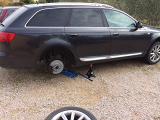

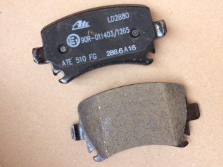

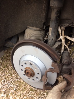

bon au final faut savoir que le power disc ne se monte pas à l'arriere sur l'allroad car il touche l'etrier de frein donc je suis resté sur du ATE en 302mm+ ceramique (merci olive13 pour l'info:icon_wink:)
cout: 170 balles chez oscar
operation réalisée sans difficulté avec déblocage des moteurs du frein à main au vagcom, chargeur de batterie branché pendant l'operation comme demandé dans la procedure rosstech.
Les moteur fonctionnent pendant 15 secondes environ et consomment 15A ! chacuns pendant l'ouverture , idem à la fermeture.
je n'ai pas tenté de faire à la fin l'adaptation au vag com mais apres plusieurs essais de serrage desserage du frein à main l'adaptation a du se faire toute seule.
au debut frein a main enclanché, un petit coup d'accelerateur et le frein à main lache tout seul lorsqu'on passe en drive => je me dit c'est pas bon
apres plusieurs essai au final il ne lache plus donc c'est bon, testé également dans une pente, le break de chasse est bien immobilisé :icon_biggrin:
voici qlq images

Les disques arriere A6 4F ne sont pas compatibles avec les A6 Allroad, c'est pour ca que les disques Ate PowerDisc touchent les supports d'etrier. Et comme pour l'Allroad n'existe pas des poverDisc en 302mm, tu as achete pour A6 normale. Mais tu as du demonter pour te rendre compte de ca non?
