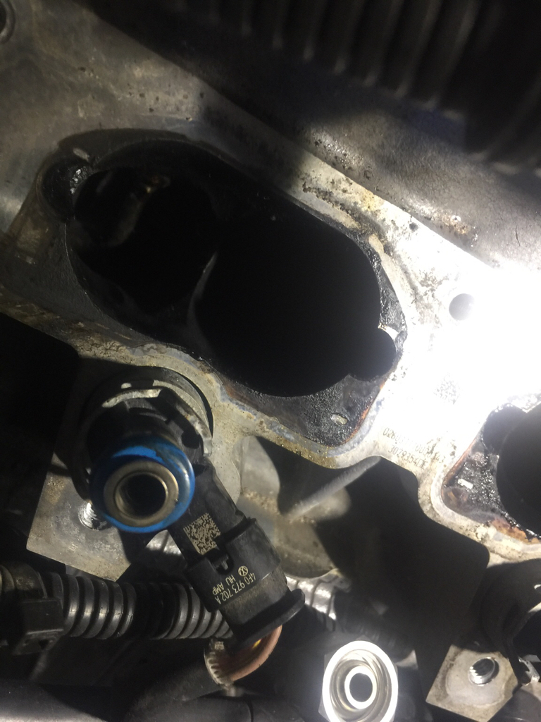

Quelques photos mais super précise, mais si tu veux je te donne le numéro du mécano qui a travailler dessus et il te le dira :)
3da7728c34438344891d44fb0626be39.jpg62e8d536793e9f4901fa53788173c0ce.jpghttps://vimeo.com/195660002
Sent from my iPhone using Tapatalk
oui effectivement on ne voit rien , enfin ce n'est pas évident à prendre en photos je te l'accorde ...

Super, des belles photos !
Sérieusement ce qui serai intéressant serai d'ouvrir avant et après le décalaminage à l'hydrogène (et faire des photos top :icon_wink: ) même si le but de le faire à l'hydrogène c'est de ne pas ouvrir..
