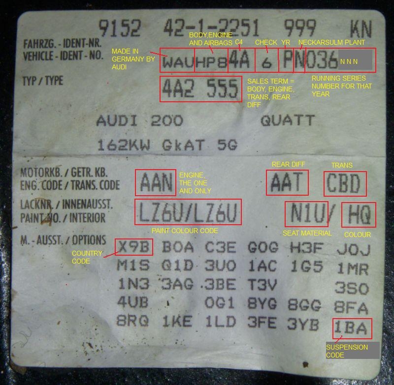

Tu peux me donner ton type moteur stp?
Est-ce bien le ABC?
Je l ai payé 165000 baht soit environ 4000 euros il faut sa our qu en Thaïlande les voitures importées ont 350% de taxes seules les voitures fabriquées ou ayant 80% de pièces fabriquées en Thaïlande sont exemptés de taxes...
Pour le type moteur je ne me souviens plus mais j avais été surpris lorsque j avais branché le VAG com car le type moteur n était que sur deux lettres de toutes façons le V6 12 soupapes est exclusif au marché thaï
Burny des que j aurais le temps de rebrancher le VAG com je te donnerais le type du moteur pour le moment tant que je n ai pas reçu mon repousse martre et rongeurs je gare la voiture en ville mais c'est bien un 2.4l c'est le seul moteur des A6 C4 qui ont été vendues ici Elle étaient fabriquées à Neckarsulm
Bonsoir
J'ai regardé La plaque rivetée près de La boîte à air malheureusement pas de type moteur seulement les poids à vide et en charge j essaierais de brancher le VAG com prochainement et te donnerais le type du moteur...
et sur l'etiquette de code option ?
dans le livret d'entretien , ou collée dans le coffre
Le type du moteur est AFM
C'est bien le v6 2.4L 150cv qui a surtout été monté sur a6 c5 (génération d'après)
