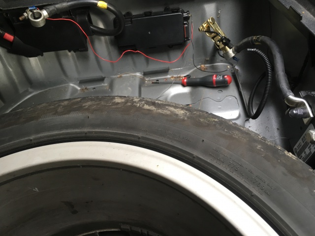

Bon après 4 jours de charge sur un chargeur charge lente: 80% de charge d'après le MMI tension 12,20 a l'arrêt et 13,85 une fois démarré.
Fuite entre la masse et le - de la batterie 4 à 5 ampères heure directement après avoir coupé le contact, sans les clés dessus et juste le coffre ouvert.
Après une heure je refait un test, intensité de 4 à 5 ampères qui descend rapidement en - de 2 minutes a 0.03 ampères. MAIS lorsque je remet le contact niveau de charge de 10% donc pour moi il y a un arrêt forcé de tous les composants, la voiture a pourtant bien démarré et la tension a l'arrêt a chuté a de 12,20 à 11,81 volt.

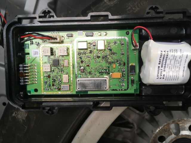

Edit: Quelqu'un sait a quoi sert le petit câble gris qui se ballade dans l'emplacement de la roue de secours? Et ceux en noir et rouge?
Edit2: Est ce que le boitier est d'origine ou t'il était rajouté par un ancien proprio, collé au double face et aucune réf Audi et quel est son rôle s'il vous plait?
Oui c'est certainement rajouté par l'ancien proprio , ce boitier est certainement un accumulateur qui restitue du courant une fois le contact coupé . Sans doute fait si le véhicule est immobilisé longtemps à part ça je ne vois pas d'autre utilité .En tout les cas ce n'est pas une instalation d'origine Audi .Essaie de voir sur quoi abouti le petit cable gris .Sinon voir avec l'ancien proprio si ta voiture est une seconde mains il pourra te renseigner .
Merci pour vos réponses, j'ai démonté le boîtier hier depuis elle a plus de pêche au démarrage et ma batterie c'est rechargé. J'espère que ça va durer.
c'est pas un antivol gps ? regarde s'il ya pas une carte sim dans le boitier ou une puce gps..enfin tu t'en moque si ca marche comme ca !
Non, pas de carte sim ni de puce.
Depuis plus de soucis de démarrage, elle démarre du 1ier coup.
Mon soucis est réglé.
