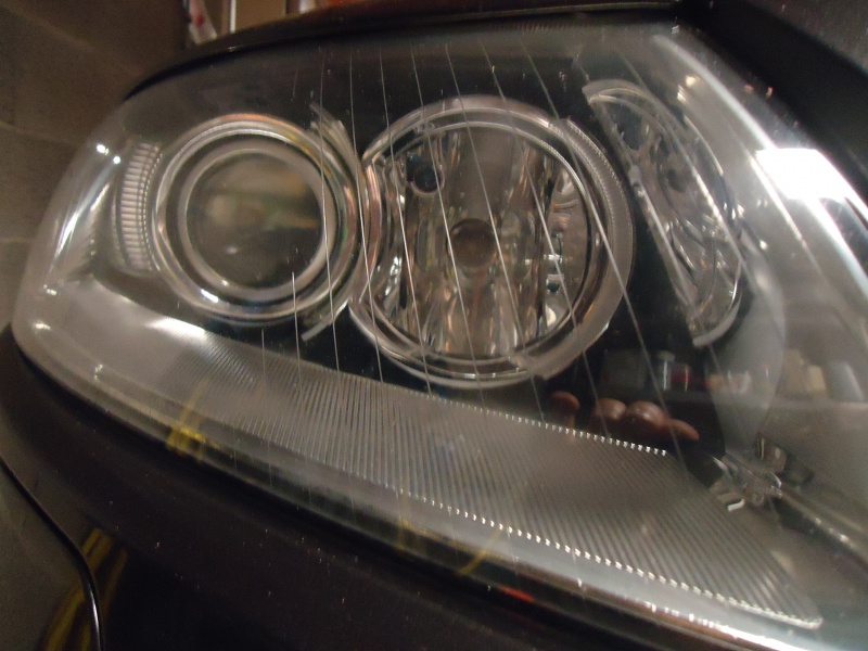

Re-bonjour à la section a6, moi c'est Mehmet que certains vont surement me reconnaître ...

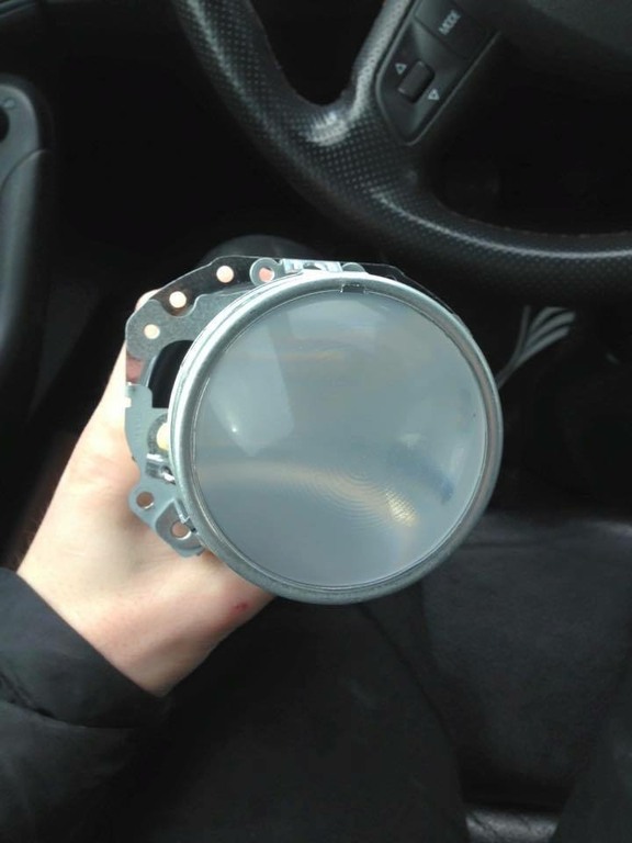

voici un nettoyage de mes lentilles xénon que j'avais éffectué sur mon c6,
je pense que au vu des photos vous pouvez voir à quel point il serais nécessaire de faire le nettoyage.
Avant:
Pendant:
on vois bien le nuage blanc ...
et après avec une différence bluffante ....

Merci Rosian, on peut apercevoir une amélioration sur la netteté de l'éclairage et la couleur du xénon, c'est comme si tu avais une lumière derrière une vitre avec de la buée, une lumière pas très net et une couleur fade …
J'espère avoir pu répondre à ta question

Merci les gars, effectivement c'est un travail très minutieux, délicat et qui prend du temps.
Démontage:
Par-choc
Phare
4 Vis qui tienne la lentille
Déclipser la lentille
Nettoyage et remontage
Pas besoin de produit spécifique pour le nettoyage mais un coup de lave vitre pourrais lui faire que du bien.
Ha oui quand même, il faut tomber tout ça !!! Dans la vidéo proposée par Rabito, il n'est pas possible de dévisser les 4 vis qui tiennent la lentille directement ?
j'ai regardé la vidéo et le phare est déjà déposé et sur d'autres on accède à la lampe sans trop de soucis mais je me lancerais pas à chercher les vis de fixation, c'est le meilleur moyen d'en faire tomber une dedans. Du côté droit plus d'accessibilité en enlevant le filtre à air mais côté conducteur, il y a le bocal de liquide de direction assisté, si il y a un moyen de le mettre sur un côté sans mettre de l'huile partout, ça peut peut-être le faire ?
C'est jouable de déposer les 4 vis, je l'ai fait, mais je vois le déconseillé treees fortement... C'est une horreur... Pour un résultat moyen..
Je vous conseille fortement de retirer le pc et le phare en entier pour bosser, sinon avec une vis qui tombe vous serez dans tous les cas obligé de tous retirer et surtout passer un temps fou.
Et avec l'acces restreint on a deja du mal à changer une ampoule alor la lentille en lui-même c'est mission impossible.

C'est bien mieu en retirant tous et on y vois mieu. Par contre une vrai galere le cercle chromée sur la lentille
Merci mehmet...;-)
Oui une vrai me..de ^^

j'ai fais une petite prise de vue du xénon mais je le trouve encore acceptable pour 9 ans/2
