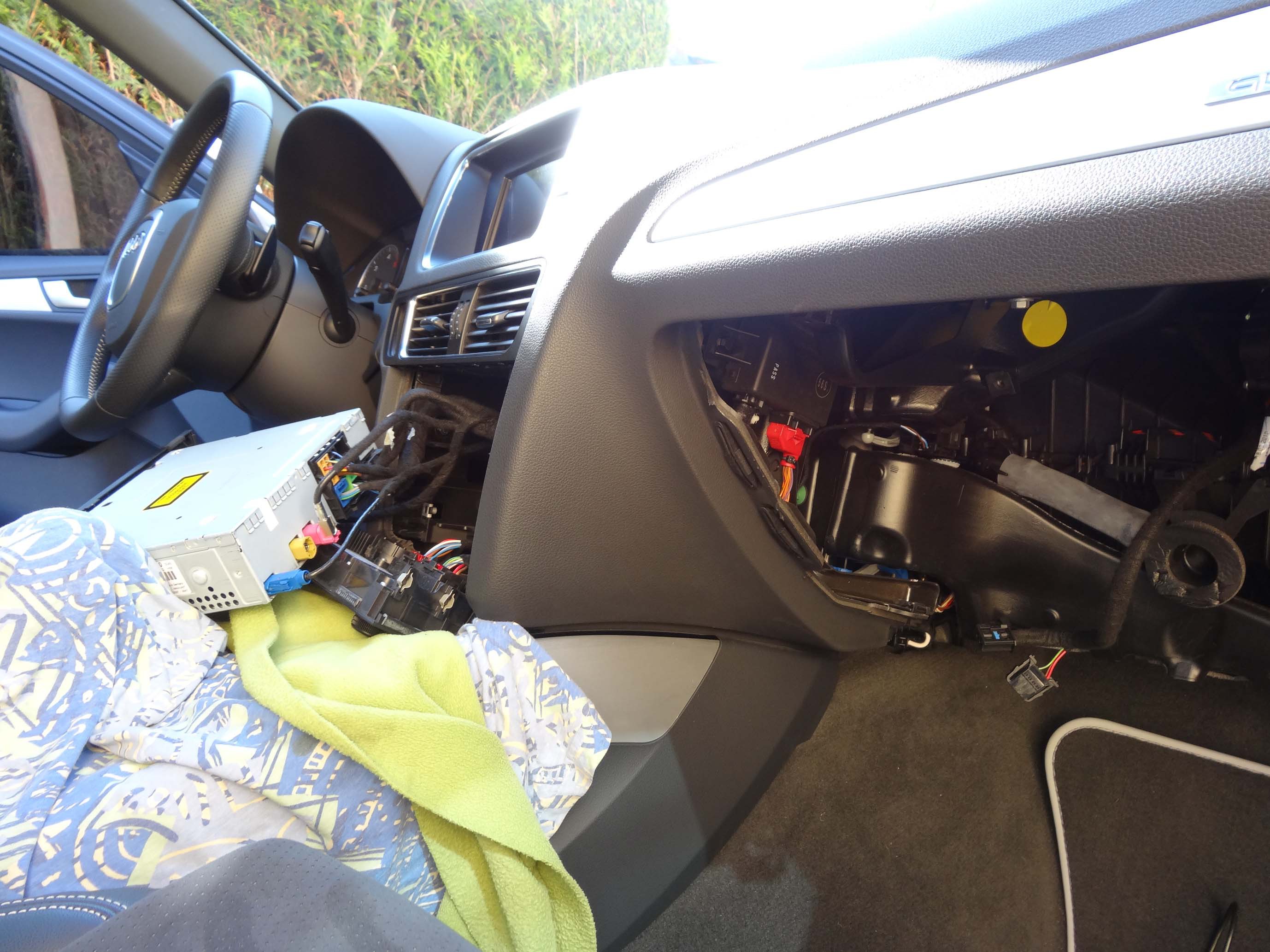

Mon problème est le suivant : Ma teigne de fils qui a 2 ans n'a rien trouve de mieux à faire que d'insérer un ticket de parking dans le lecteur DVD de mon MMI qui bien entendu me sert principalement pour le DVD de cartographie.
Depuis lors, les disques entrent et sortent sans pb mais sont tous illisibles ce qui est pour le moins normal.
Je souhaite donc démonter mon lecteur DVD pour essayer de récuperer le fameux ticket !
Or, en dépit de mes recherches je n'ai trouve aucun tuto correspondant à mon lecteur.
J'ai vu des tuto pour l'ecran et d'autres pour les autoradio CONCERT mais aucun pour le mien...
Quelqu'un pourrait-il me donner un coup de main ??
PS : J'ai acheter un kit de 4 clefs d'extraction qui a priori semblent necessaires mais impossibile de toruver ou les mettre precisemment.
Merci d'avance.
Il faut que tu déposes le lecteur DVD, tu pourras ensuite accéder à son démontage , j'ai retrouvé une vieille photo il y a un capot démontable en partie supérieur .
Pour la dépose tu as besoin de 2 clés d'extraction, regardes bien ce sont 2 minuscules fentes en façade juste sous le lecteur DVD de chaque coté .
Merci beaucop Coucou, je suis parvenu a retirer le bloc et à démonter le lecteur de DVD.
Pour l'heure, le résultat n'est pas probant car je suis passé du message "disque illisible" à "chargement" avec n disque qui entre et sort à plusieurs reprises....
Si d'aventure je decidais de changer le lecteur dvd ( et pas l'ensemble du mmi) saurais tu où je pourrais trouver la pièce car je si vais chez AUDI , à coup sur ils vont vouloir changer le MMI.
