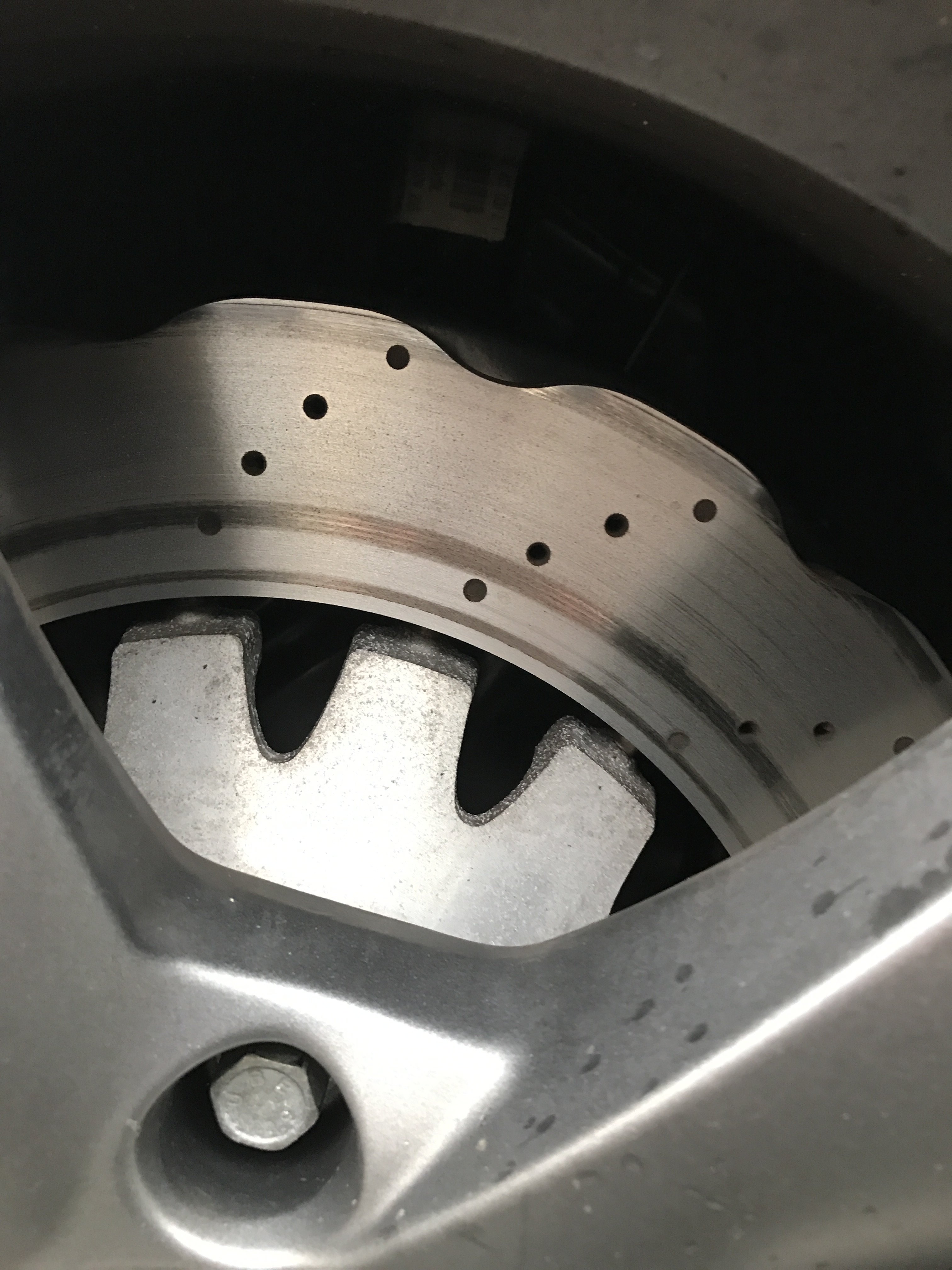

Pour ceux qui ont déjà fait la rectif, de quelle façon avez-vous rodé la plaquette à la nouvelle surface du disque ?
Chez KSF, ils m'ont dit de faire 50 freinages assez fort (pas forcement dégressifs) jusqu'à l'arrêt.
Mais une fois chez moi, je remarque que les plaquettes ne sont en friction que sur une toute petite partie du disque.
A votre avis c'est normal ?
Elles ne sont pas en friction que sur la toute petite partie sinon ca freinerai quasiment pas ...
Justement ça freine quasi pas pour l'instant. Je verrai ça après quelques autres freinages.

Perso jamais j'aurai fais une rectification des disques pour remettre les mêmes plaquettes ... Apres chacun fait comme il veut.
Ta plus qu'à attendre que tes plaquettes se fasse à la nouvelle surface de ton disque en espérant que ca n'entraînera pas d'autres complications.
PS : les plaquettes d'origine sont le principal facteur des problèmes de disques donc raison de plus encore pour les changer
C'est vrai qu'en principe on change les plaquettes quand on change les disques.
Comme la rectification s'apparente à un changement de disque...
Du coup la prochaine fois que je change les plaquettes (plaquette sport par exemple), je devrai à nouveau rectif les disques ou pas ?
À ta place, je n'attendrais pas pour changer les "excellentes" plaquettes d'origine par du meilleur matos...;)
Bah je peux pas te dire mais c'est le risque selon moi. Mais peut être pas du tout compliqué de faire un pronostique là dessus ...
