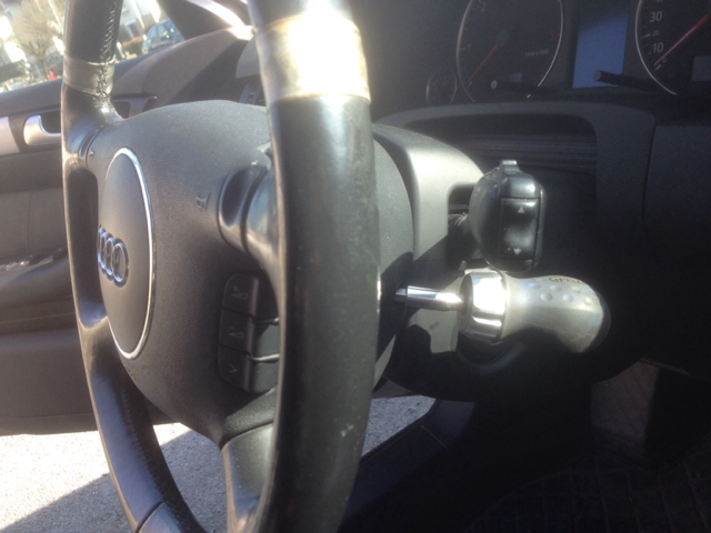

pour le volant, on doit pas avoir le même :

Bonjour à tous,
J'ai un problème similaire sur mon Audi A6 C6 de 2005 2.4 177cv.
En mettant le contact, l'ordinateur de bord me dit feu de position droite et gauche en panne.
En allumant les feux de positions ils ne fonctionnent pas.
Par contre, si dans l'ordinateur de bord je demande à avoir les feux de position toujours allumés le jour ils sont bien allumés en permanence et fonctionnent.
Les ampoules sont bonnes et je les ai changées mais le problème persiste.
Ça pourrait être aussi le commodo clignotant?
Merci pour votre aide.
Salut
Je ne connais pas les versions C6. Mais les symptômes se ressemblent bien en effet !
tu devrais pouvoir trouver des commodos en adaptable pour pas trop cher
Oui effectivement pour 30€ environ, mais j'aimerais eviter de demonter le volant! Est il possible de faire un court circuit pour éviter de passer les commodos?
je pense que c'est possible, mais pas souhaitable !
