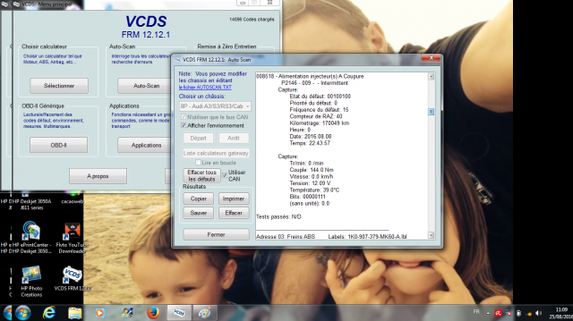

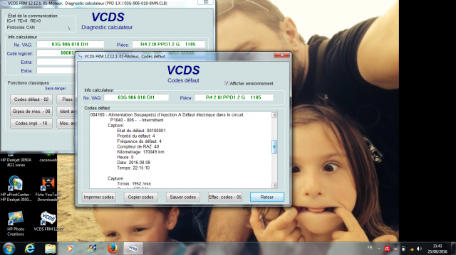

Bon voilà marre d attendre je m en suis commandé un sur eBay , je verrai ce que ça donne . Je vous tiens au courant 😉
OK, on attend ton retour d'infos... ;)
Euh... tu peux faire simplement une copie du fichier texte, qui est généré : Il y a un bouton "copier codes".ou "sauver codes"...
Ce sera mieux que des copies d'écran... ;) :p

Après recherche sur le net, vu les numéros de codes défaut : P2146 et P1040, il s'agit plutôt d'un problème d'alimentation électrique des injecteurs, que d'alimentation carburant.
Donc câblage des injecteurs à vérifier avant d'incriminer les injecteurs eux-mêmes... ;)
Donc vraisemblablement plutôt la partie commande électrique de l'injecteur, plutôt que sa partie hydromécanique... :euh:
