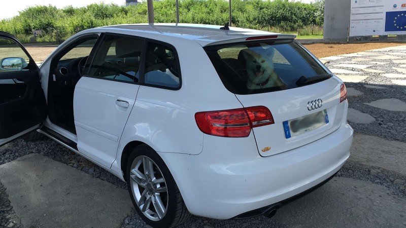

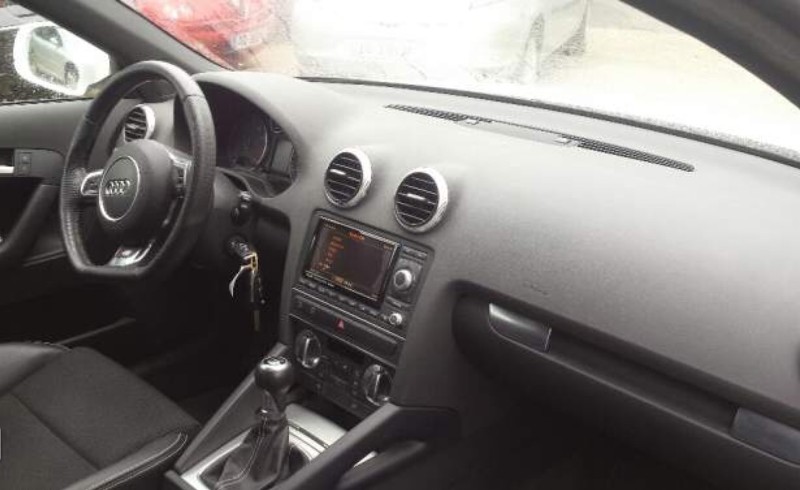

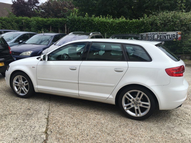

Quelques photos mais j'en ferais des bien mieux quand j'aurais la voiture :) que dis je, ce n'est pas une voiture mais une Audi :-)
Sans photos supplémentaires, il est difficile de répondre à tes interrogations. Pour le détecteur de pluie tu peux jeter un seau d'eau sur le pare-brise contact mis :marcelpoire: . Pour l'allumage auto, il faudrait voir le bouton rotatif de commande (à gauche du volant en bas) et l'on pourrait te répondre.... :secret:

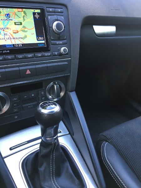

D'après les photos, je vois effectivement le GPS couleurs RNS-E, mais bizarrement, je ne vois pas l'antenne type aileron de requin, qui devrait aller avec à l'AR du toit. Ou alors il a été posé en 2nde monte avec un ne antenne adaptable, mais pas en concession Audi. Je dirai ensuite comment vérifier ça à coup sûr ensuite. ;)
Ensuite, il semble y avoir les sièges AV chauffant (à confirmer avec des photos plus nettes).
Enfin, je vois un volant avec méplat, certes, mais aussi avec commandes au volant (dit volant Multifonctions ou MF). Ceci me ramène au GPS. Il faudra bien vérifier que les commandes du volant MF sont bien actives et que l'installation probable du GPS en 2nde monte a été faite correctement.
Enfin par rapport aux options, que tu as ccitées, il y a probablement aussi le module BT. Je ne sais plus si c'est de série sur la S-Line, mais vues les autres options présentes, je serais surpris, que ça manque.

Ensuite le GPS est vraiment bien sympa, ca change du téléphone. J'ai bien les commande au volant (deux molettes) pour piloter l'autoradio et une commande 'vocal' pour le téléphone mais pas encore compris comment on faisait la jonction avec le téléphone; j'ai un iphone faudrait que je me penche sur la question.

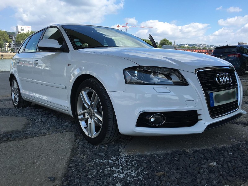

Quelques nouvelles photos
