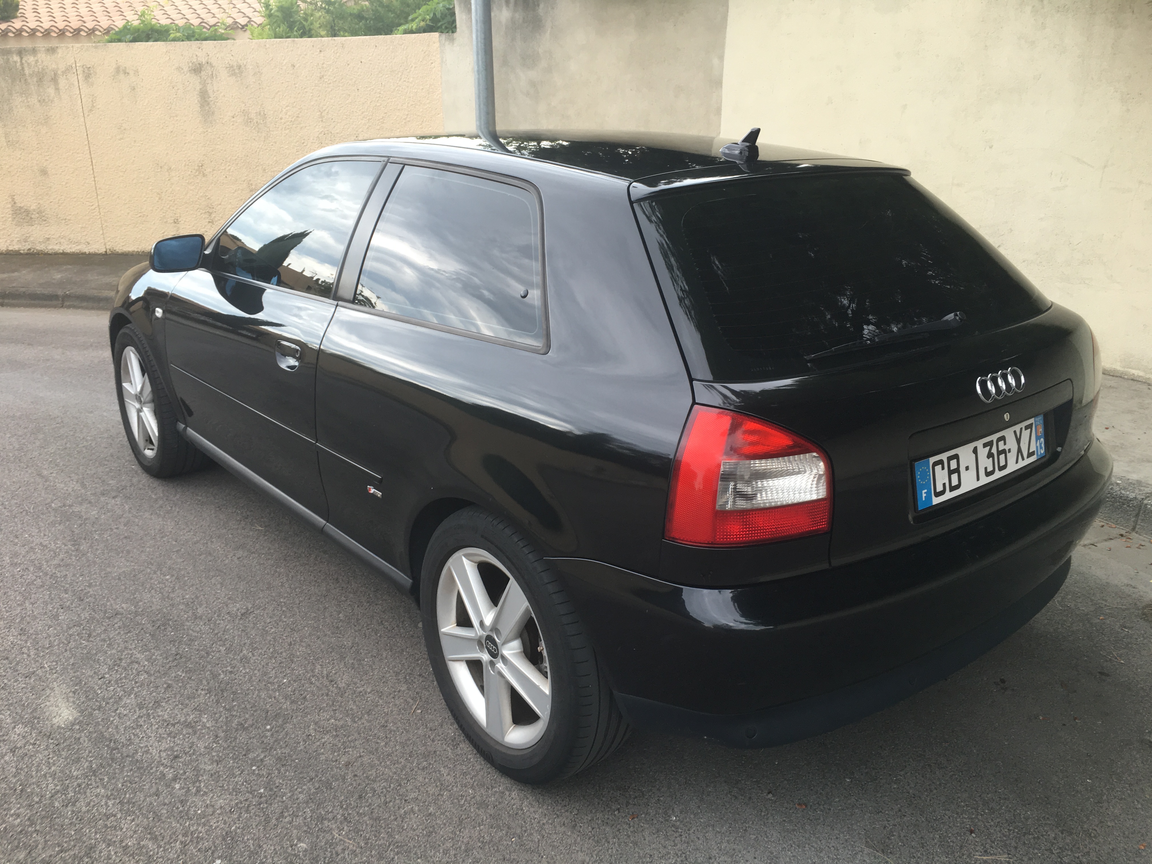

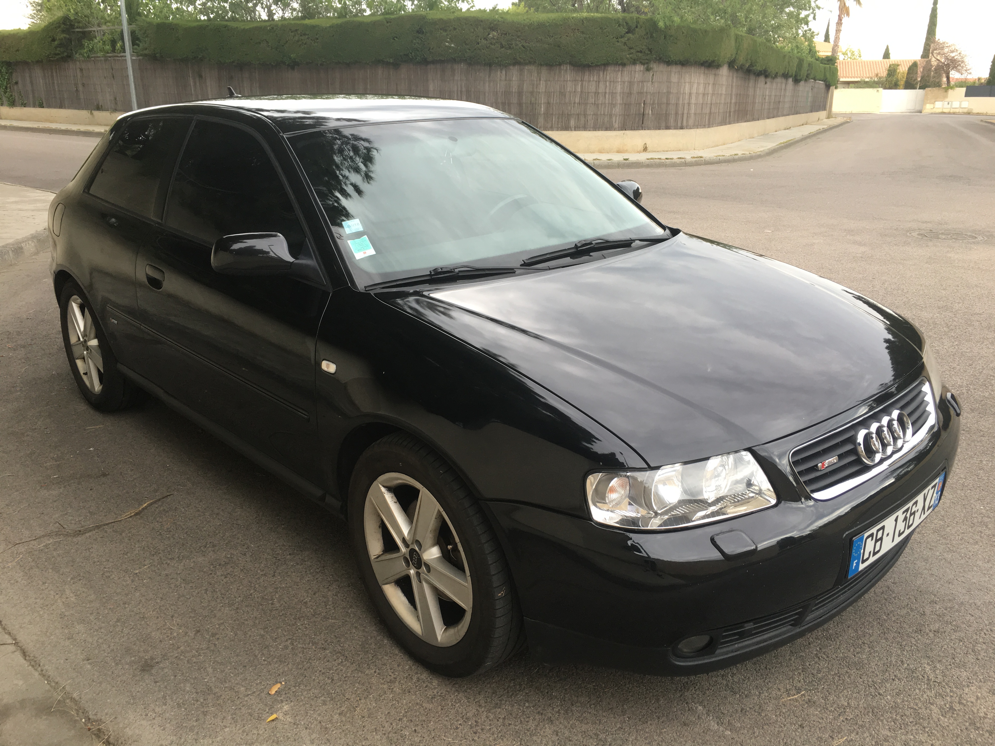

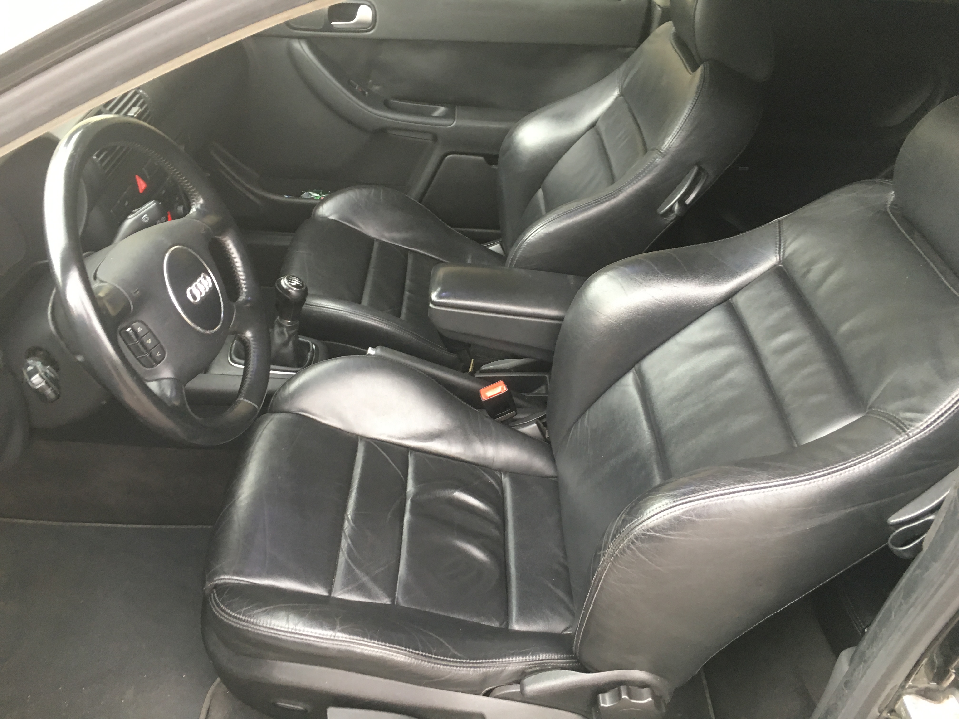

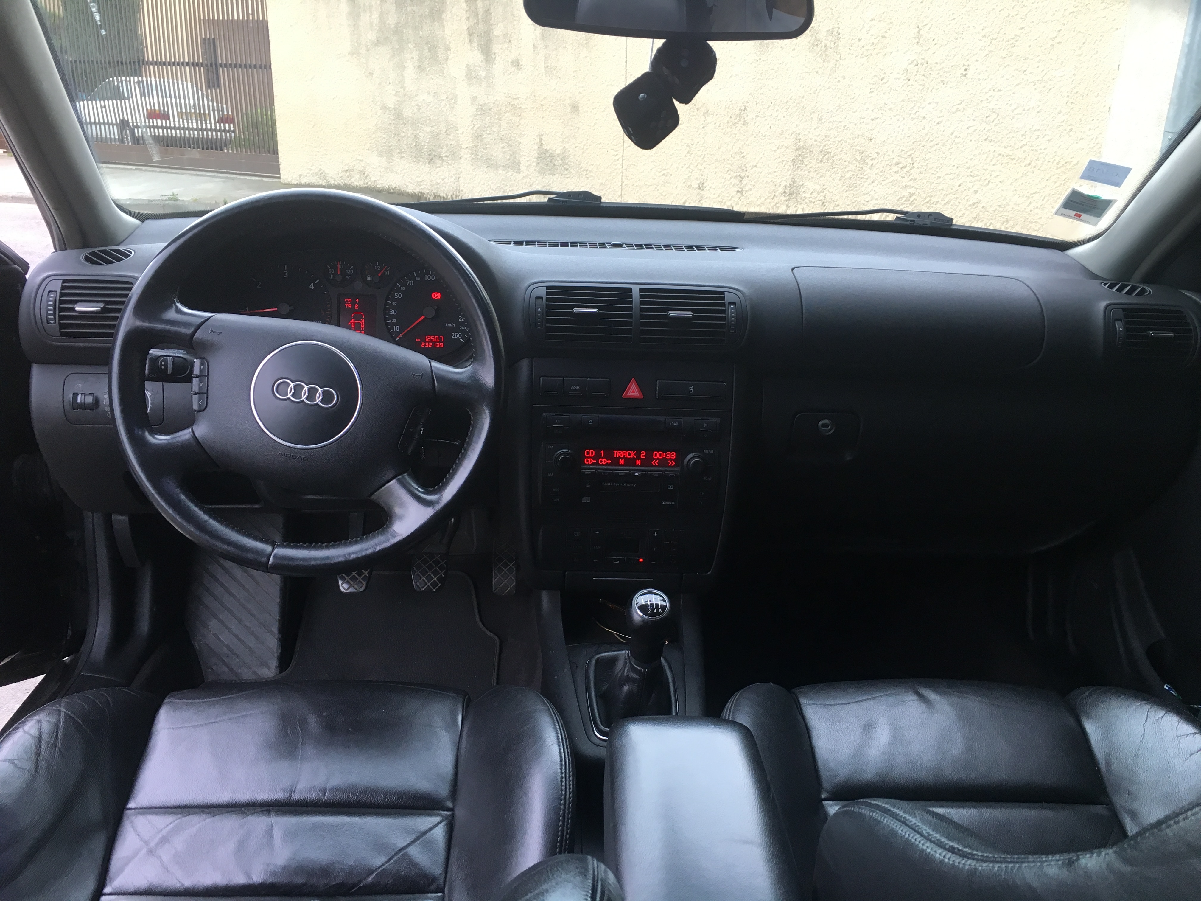

Salut à tous j'ai ouvert cette sujet car j'arrive pas trouver ma problème c'est que j'avais une fuite niveau haut pression de la clim apres replacement j'ai mis la voiture chez norauto pour faire recharger la clim et détecter si il avait d'autres fuite avec là remplacement de la filtre déshydratant toutes était bon donc elle marcher à merveille pendent 1 mois puis j'ai senti des faiblaisse pour que elle faisait de l'air froid je devais accélérer pour que sa refroidit maintenant elle fait defois du froid pendant 10sec et plus du froid sachant que la compresseur tourne mais quand j'allume la clim je sens pas la baisse de régime mai je vois que l'embrayage électromagnétiques se mets a tourner si vous pouvez m'aider j'ai la vcds pour faire des vérifications mais je sais pas sur quel canal le faire la voiture c'est un A3 de 2002 130ch avec 220000 km ambition luxe voici quelques photos

Beau modèle.
