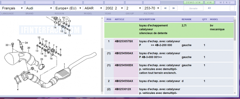

Donc, remplacement de l'échappement car les flexibles de catalyseurs HS et ligne relativement attaquée par la rouille.
Comme la voiture est équipée du "low range", la ref des cata est différente et introuvable chez Audi (pourtant 2600€ de pré-commande)
Et c'est clairement les flexibles le problème:
Donc, comme Audi ne trouve pas, j'ai proposé à mon pote de ne remplacer que les flexibles (100€ pour les 2), les pre cata et cata semblent très propres (130 000km)
Je compte souder au TIG avec inertage à l'azote (pour souder à l’intérieur aussi ;) ) Savez vous si cela a un impact sur le cata ? (je doute car l'air est composé de 77% d'azote, le cata se détruirait à l'air libre ..)

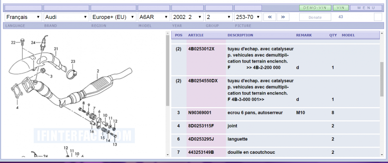

Salut si tu ne met pas le contact tu n'auras pas de message d'erreur
Je drap ton topic (même caisse et motorisation). Je comptais faire sauter les cata et pré cata mais l'accès est pas simple effectivement !
Pour la doc tu veux absolument les images ou le texte suffit ?
Audi A6 2,7 allroad quattro 2002 (ARE - FTR - ENX ) - systeme d'echappement
