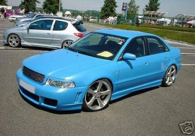

Tu a raison les modeles d origine sont en un bloc c est plus joli et pour le connecteur moi j avais rebrancher ca fil par fil la galere
j avais fait ce montage quand j etais jeune en 2001 voila le resultat et bon courage a toi
ps pour le decoupage de l aile vive le dremel
