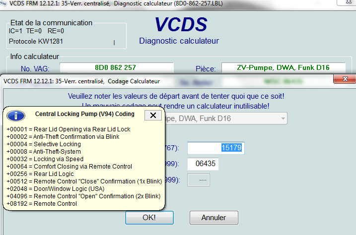

Dans le module 35, tu relèves la valeur existante et tu y additionnes le nombre correspondant à l'option (ou à la somme des options) que tu veux ajouter.

Fredmurphy don je prend ma valeur par défaut et si je veut la même chose que toi je choisi comme sur ton screen , la valeur +00032? (Par exemple)

Tu relèves le nombre actuel, comme ça en cas de pépin tu reviens sur cette valeur,
Tu additionnes les valeurs en face des options que tu veux.
