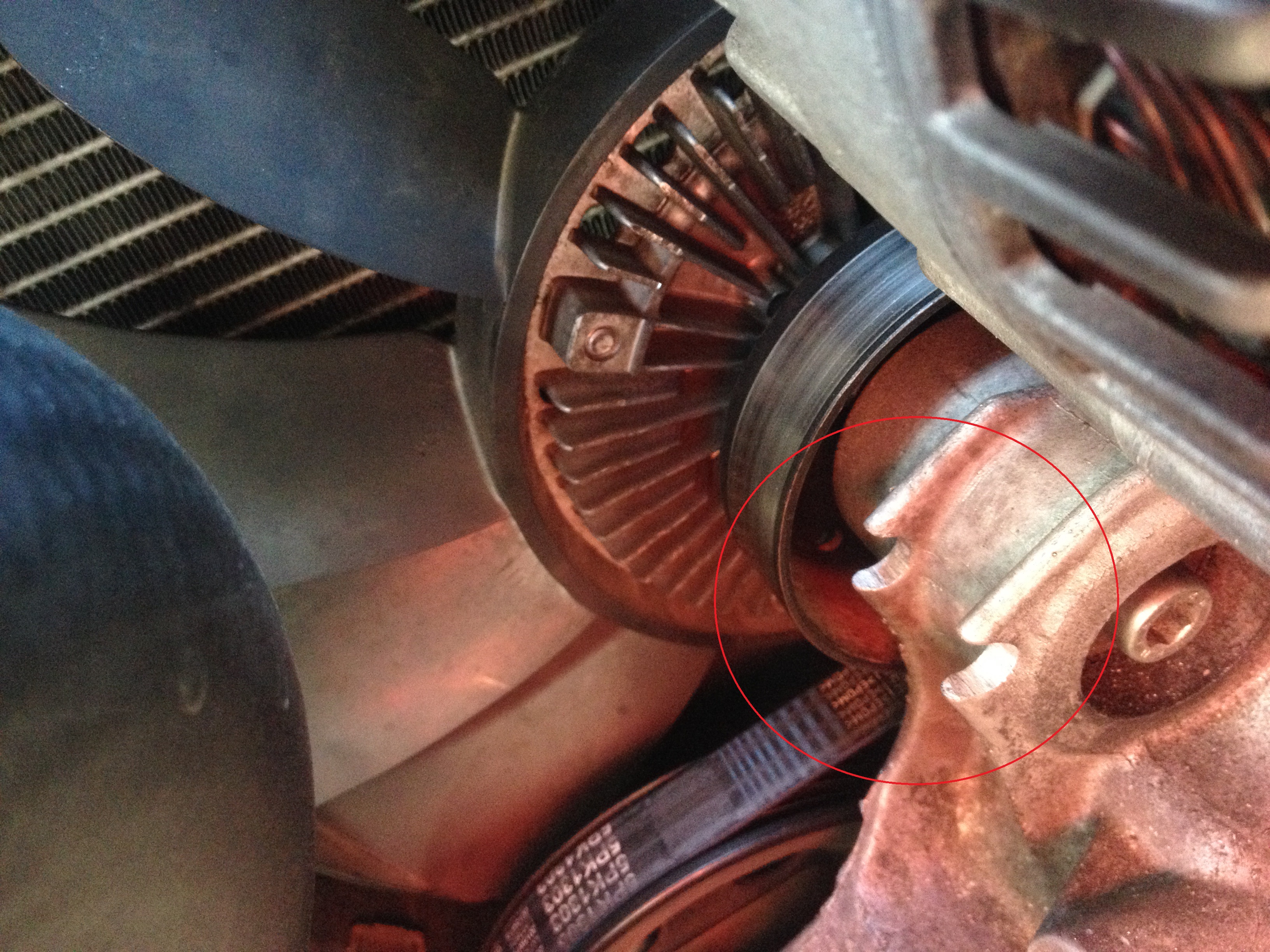

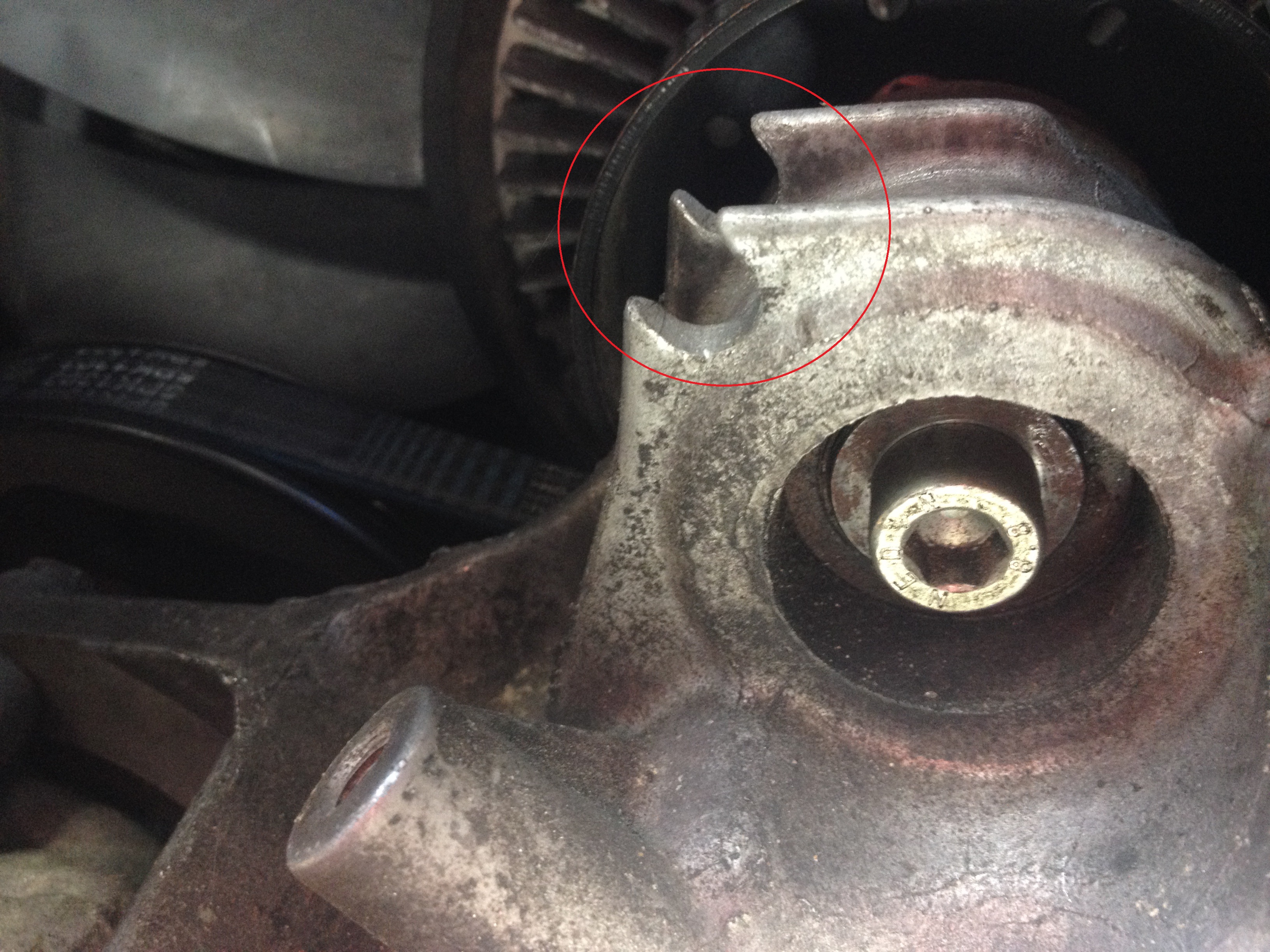

Merci et j'ai démonté sans problème la face avant, par contre la vis supérieur de l'alternateur sort sans problème, mais la vis inférieur est bloqué par le viscocoupleur...
Il me faut une clé à ergot, WAUZZZ, j'ai vu ta manip pour fabriquer une clé à ergot, et celle là :
https://www.mecatechnic.com/fr-FR/cle-a-ergots-universelle-180mm_UO10010.htm
Les embouts sont en 4mm mais l'épaisseur de la clé ?
merci
Cette clé doit faire l'affaire.
Au pire, si elle est trop épaisse, tu la retouches.
Sur la mienne j'ai réussi à desserrer la vis du visco-coupleur en le bloquant avec un chasse goupilles, pris dans les 2 encoches et dans un trou de la poulie avant sur laquelle est fixée l'hélice

Le démontage est fini et l'alternateur changé, j'ai utilisé pour le démontage du visco-coupleur une clé à ergot réglable de marque : LASER type 5281
C'est la copie conforme de la clé à ergot 3212 de chez VAG, et elle est disponible sur Amazon pour moins de 12 euros
Pour le montage du visco-coupleur, il faut serrer la vis à 45Nm
