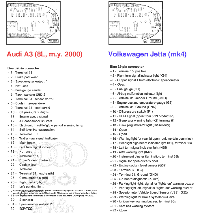

il est 05h25 du matin je suis encore entrain de chercher ses foutu différence de broches de compteur a3 8p 2004 par rapport a 2009
pour résoudre le problème de gauge de carburent qui marche pas avec le new compteur
j'ai oublier de préciser j'ai passer d'un compteur rouge 2004 a la écran blanc , j'ai pas fini mais ça vienes petit a petit ,
si quelqu’un pouvez m'avoir les pins comme le photo que je vienes de poster , merci davance

J'ai vu que tu avais plusieurs logiciels VAG. As-tu Elsawin par hasard ? :unsure:
Tu y trouverais peut-être la réponse... :euh:
merci de m'avoir pressente elsa ;) je connaiser pas , et pour le compteur c'est regler
