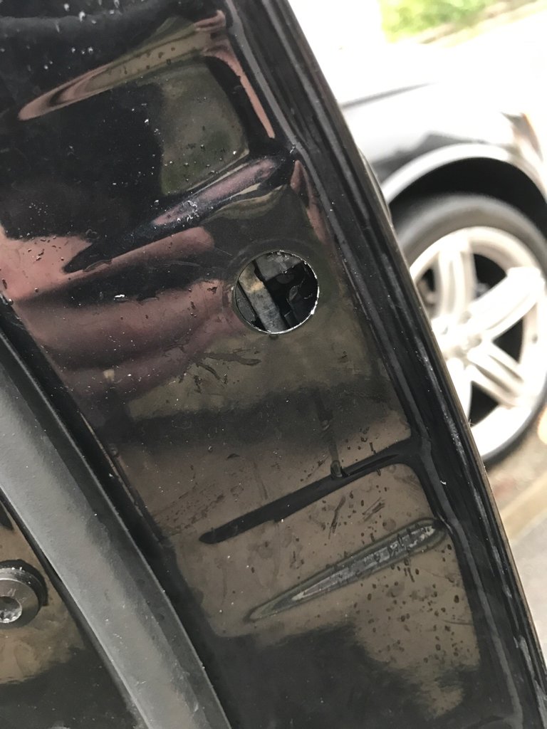

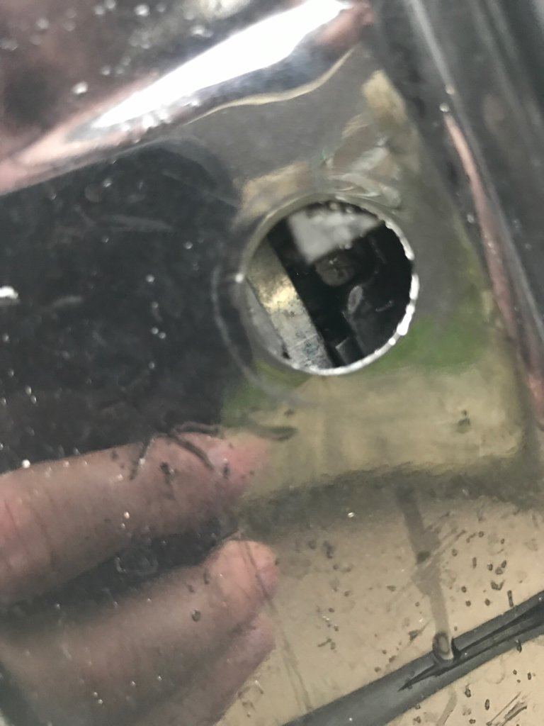

Mais toujours pas compris comment démonter cette poignée
97dcbe016d89d8392ab60a1b8e854320.jpg86175a637e796f13231dcc72f4ff4847.jpge0f17c4552a027ac73c9b0ddf300b698.jpg
En démontant le cache sur le côté de la porte. On peut descendre un plastique mais ensuite rien ne bouge. Et pas l'ombre d'une tête de vis.
Help
Idem pour moi
Je n ai jamais réussi a démonder ces foutu poignée
Comment à tu fait pour démonter la partie en plastique devant la partie métallique ?
J avais démonter le panneau de porte qui lui est assez facile mais .....
