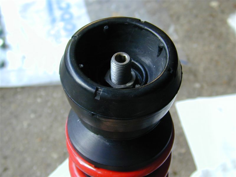

Salut à tous,
J'ai un petit soucis, je suis en train de changer mes amortisseurs en respectant ce schéma côté droit (quoique la pièce 7 n'existe pas dans mon cas)
Sauf que une fois l'amortisseur décompressé la pièce 5 (non neuve) est éjectée à 5m en l'air et je ne peux donc pas le reposer sur la voiture.
Une photo du résultat, une idée?
L'écrou rep 4 est-il bien adapté au filetage de la tige d'amortisseur (même Ø et même pas de vis) et s'assurer qu'il ne passe pas au travers de l'alésage de la butée rep 5 ?
La pièce rep 6 est-elle parfaitement adaptée à l'épaulement sur la tige d'amortisseur ?
Merci de ta réponse.
L'écrou 4, se vis normalement, le filetage est donc OK.
Effectivement il passe au travers de l'alésage de la butée (pièce 5) c'est d'ailleurs pour ça que celle ci saute, puisqu'elle était comprimée entre l'écrou 4 et la pièce 6 .

Le schéma est bien pour ta voiture ?
La pièce 7 n'y est pas, et la pièce 8 ne ressemble pas à la tienne.
Ma 1ère impression c'est que l'écrou sur l'amortisseur n'est pas serré à fond.. à vérifier.
Normalement tu doit mettre la pièce 5 par dessus la 6-8 après avoir serré l'écrou, pas avant ! , l'erreur doit venir de là
ensuite tu enfiles le tout sous la jambe de force puis tu mets la coupelle supérieure 2 et l'écrou 1
La pièce 5 se retrouve simplement prise en sandwich entre 6 et la jambe de force.

Normalement l'écrou 4 doit maintenir la tête d'amortisseur 5. Si ce n'est pas le cas, change la tête d'amortisseur. Tu peux upgrader par des têtes PowerFlex qui bougent moins et amènent plus de précision.
Mais pour avoir monté des OEM et des PowerFlex sur ma TT, la tête d'amorto ne doit pas se barrer toute seule !!! Et le gars remonte les amortos avec les compresseurs pour avoir plus de jeu pour les remonter. Rien à voir avec la tête d'amortisseur.

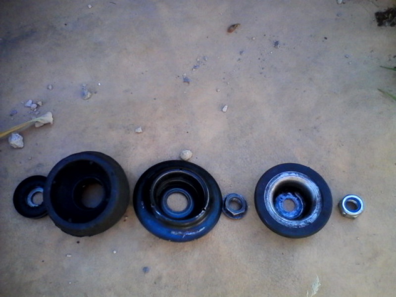

J'ai mis une coupelle neuve et même problème elle passe au travers de l'écrou (et sans forcer)
Fais une photo. Il doit te manquer quelque chose.

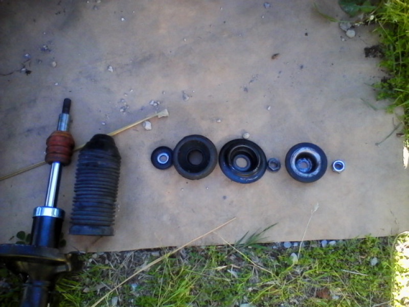

Le montage est donc ainsi fait de gauche à droite
Sauf que je me suis planté sur la photo, la coupelle en metal (piece 8 du schéma) va direct sur le ressort
D'abord tu mets ta semelle de ressort (3), puis le roulement dedans (1). Ensuite la coupelle (2) et l'écrou (4) pour fixer le tout ensemble. Là ca doit tenir. Ensuite tu replaces ton amorto et tu remontes le dôme 5 fixé avec l'écrou 6. Ça devrait aller...

Personnes n'a remarqué qu'il a mis sa coupelle acier dans le mauvais sens ?
En effet, sur la photo du haut, la semelle de ressort (pièce numéro 8) n'est pas dans le bon sens.
Merci pour vos réponses. Je vais revoir ça dans l'autre sens donc.
Par contre le montage indiqué par Matt92 correspond bien à ce que j'ai fait (avec potentiellement la pièce 8 à l'envers)
Mais ça n'empèche pas la coupelle (pièce 5) de sauter, même neuve, celle ci n'étant tenu que par 2 minuscules ergots qui se plie aisément.
