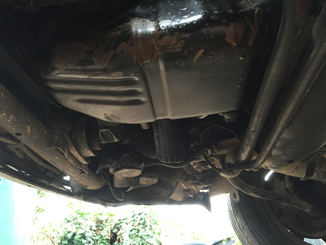

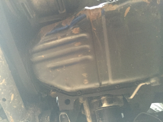

j'étais sous ma 115cv hier, il y a un bloc carré avec les bords arrondis il se trouve au milieu dessous c'est de ça que vous parler ?
encore merci à tous pour vos précieuses réponses
Si le bloc en question qui fait office de support de filtre à huile dispose de durites d'eau venant dessus, c'est bien un refroidisseur.
Si tu peux faire une photo on sera certain ;)

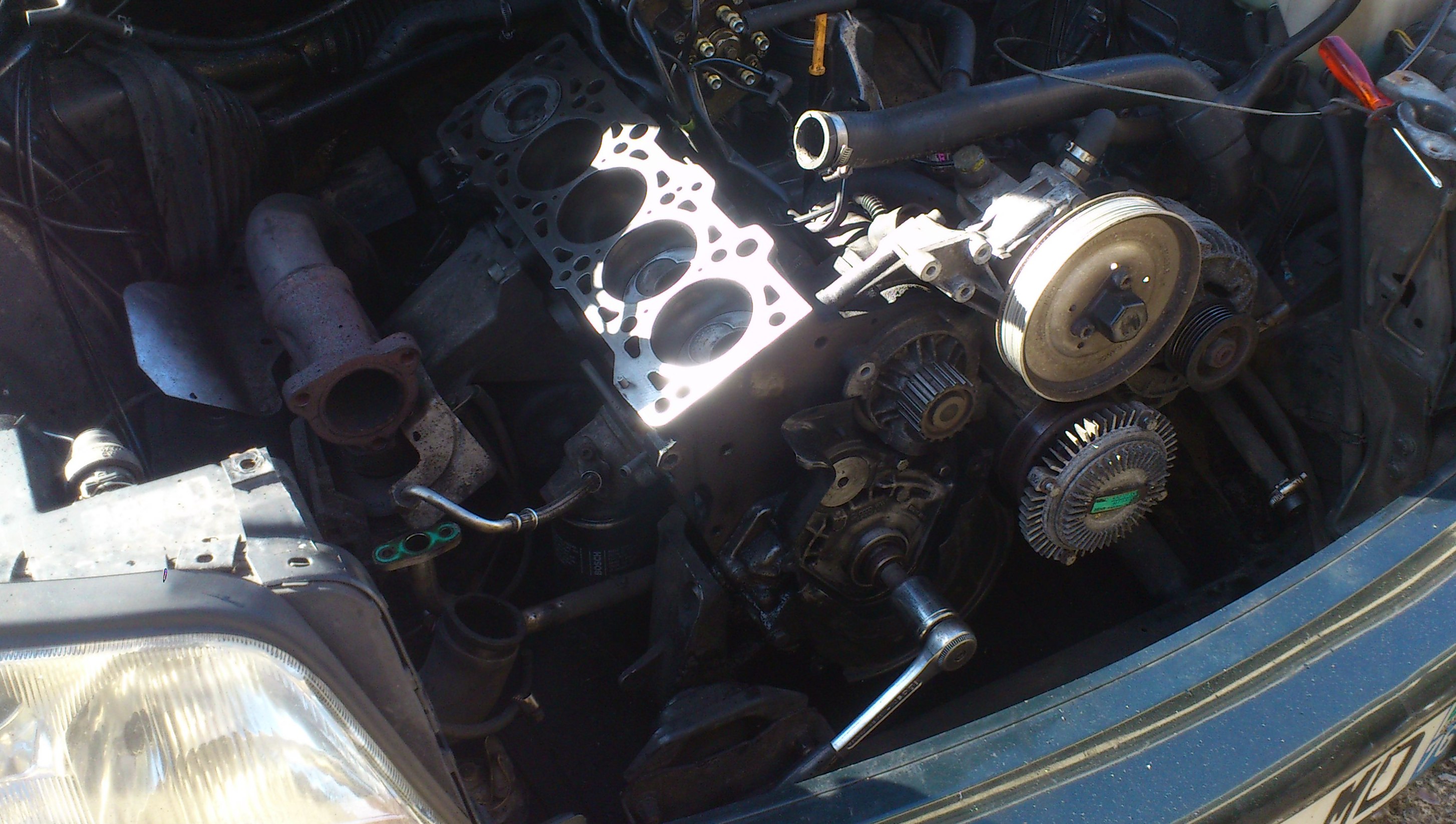

je suis enfin venu à bout de mon démarreur pour l'enlever je vous ai fait une photo par la même occasion

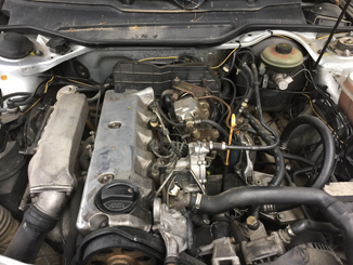

et je suis entrain de remettre clean la 140cv boite 6 ci-dessous
je dois changer la fusée gauche complète et le gardant principalement tout le reste est impec, centralisation, verrin du hayon, vitre électrique ce qui est rare pour une 140cv d'octobre 1994

Effectivement, la boîte carrée à la base du filtre à huile est un échangeur eau huile.
